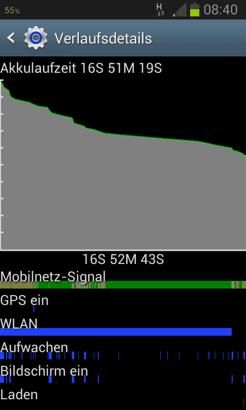

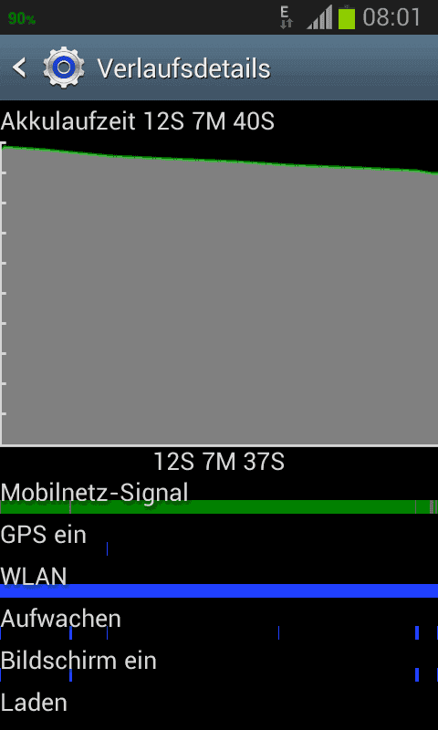

Sodala. Es sieht schon viel besser aus!
Gestern habe ich noch in BBS gesehen dass mir die Apps "ebay" und "cut the rope" ziemlich viele WakeUps produzieren. CutTheRope ist nun deinstalliert (spiele ich eh nicht mehr) und in "ebay" habe ich mich ausgeloggt (hier irgendwo gelesen dass das Abhilfe bringen soll). Zusätzlich habe ich nach dem Laden einen Reboot durchgeführt.
Unten die Ergebnisse und das BBS-Dump-File.
In den Screenshots sieht man dass die WakeUps fast gänzlich verschwunden sind und der Akku-Drain (laut BBS) von gestern Abend bis Heute Morgen bei ca. 0,6%/h lag. BBS meldet zwar noch etliche WakeUps aber in Grunde kann ich nun damit leben.
Meine Vermutung ist nun, dass sich irgendwelche App(s) im Hintergrund "aufgehangen" haben und die nun durch das Reboot beseitigt sind. Das Logout in "ebay" und Löschen des Games "CutTheRope" tat sein übriges dazu.
Evtl. finden die Experten hier im Dump-File noch etwas was man optimieren könnte. Bin aber im Grunde nun zufrieden.
Zur Info: Ladeende und Reboot war ca. 20:00 Uhr, ca. 22:00 wurde das Handy nochmal kurz benutzt, danach lag es wie immer unberührt auf der Ablage. DumpFile wurde dann als erste Aktion am Morgen um ca. 7:30 erstellt.
Für die Zukunft gilt für mich also: Öfters mal Rebooten. Besser ist das!
DANKE an Euch alle für die vielen guten Tipps!
Hier gehts doch um BBS und nicht um Screenshots der systemeigenen Akku-Analyse.

mittelhessen schrieb:
Diese Hilfesuche ist ja durchaus in Ordnung, allerdings habe ich erhebliche Mühe mit den angehängten Textdateien, weil die, mit einem Editor geöffnet, keine Zeilenumbrüche enthalten! Das "Auswerten" ist damit extrem mühselig und unübersichtlich!
Danke für die blitzschnelle Antwort!
Die Android-Screenshots habe ich nur als direkten Vergleich zwischen "Gestern" und "Heute" reingesetzt. Ist natürlich klar dass hier im Thread nur die Daten von BBS relevant sind. Hätte ich oben darauf hinweisen sollen. Sorry!
Im Anhang das DumpFile nochmal. Ich habs hier am PC mal geöffnet und neu als TXT abgespeichert. Jetzt sollten Zeilenumbrüche vorhanden sein.

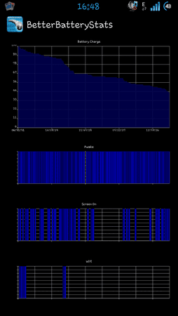

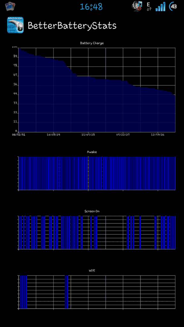

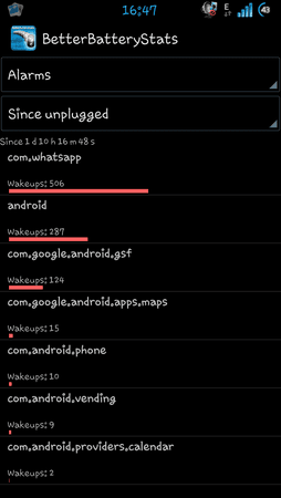

Wenn ich den Graphen für "Awake" anschaue und dazu die Zahlen des Logs sehe, komme ich zu dem Entschluss, dass das irgendwie nicht zusammen passt. Passen würde das nur, wenn man den Graphen invertieren würde. :) Ich hab eben mal bei meinem Handy nachgeschaut und da passen die angegebene Zeit im Log und der Graph gut zusammen.
Meine Vermutung ist deshalb, dass da beim Logging bzw. beim Setzen der Referenz wohl was schief gelaufen ist.
Eine Rückfrage wäre, welche BBS-Version du installiert hast.

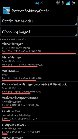

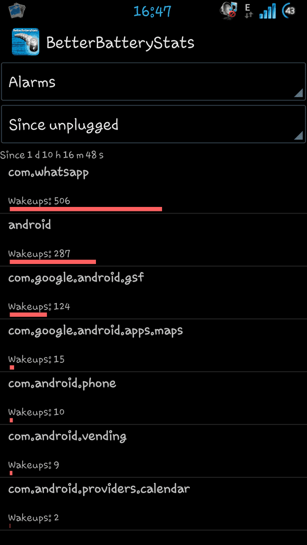

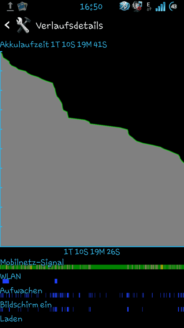

Ich möchte gerne nochmal nachfragen, ob du mir helfen kannst?
Ich hab die Datei und die Bilder gerade erstellt. Es wundert mich, dass es nicht zusammen passt ?:sleep:
Könntest du nochmal schauen ?
Ich benutze Version 1.9.2.1
Was genau willst du da jetzt wissen? Ich sehe, dass der Awake-Graph nahezu ständige Aktivität zeigt. Das passt aber nicht zu den anderen Logs.
Wie wäre es damit, wenn du dein Handy einfach mal komplett volllädst, während des Ladevorganges neu bootest und dann einfach mal für ein paar Stunden liegen lässt. Dann kannst du die Screenshots oder Files für die Kernel und Partial Wakelocks hier posten und zwar "since boot", "since unplugged" oder "since charged".
Meine Frage ist dahin gehend, wieso ständig awake angezeigt wird bzw.
welcher Auslöser dahinter steckt
Gerne werde ich deinen Vorschlag umsetzen und mich ggf. nochmal neu melden. :cool2:

hab mich auch mit BetterBattery beschäftigt da mein Samsung Galaxy S plus mit Cyanogenmod 10 Version 4.1.2 im "Schlaf" zuviel Akku zieht.
Hab die ganze Woche verschiedenes ausprobiert und geschaut was BetterBattery dazu sagt.
z.B. Hab ich das Handy über Nacht ohne anzufassen im Flugzeugmodus dann verbaucht er 3 % AKKU in 8 Stunden
Ohne Flugzeugmodus habe ich leider ohne das Handy anzufassen ein Verlust von 20 % AKKU in 8 Stunden
Heute Nacht hab ich das gleiche Handy meiner Freundin mit Original Samsung Firmware 2.3.6 mit Wlan an und apps wie Facebook/Maps gegen meines antreten lassen.
Meines hatte Wlan aus und keine Apps wie Facebook/Maps
Ergebnis:
Handy meiner Freundin in 8 Stunden 5%
Handy von mir in 8 Stunden 16% :cursing:
Weiß echt nicht mehr was ich machen soll. Ich mein ich hab die gleichen Apps fast drauf.
Hier mein DUMP File
Anhang anzeigen BetterBatteryStats-2013-02-15_220753829.txt
Wäre nett wenn man mir noch einen Tipp geben könnte wie ich das Duell gegen das Handy meiner Freundin gewinne :unsure:
Danke
Wayne
Dein Spannungsverlust ist seltsam. 4 auf 3 mV?
DPRAM und MULTI_PDP ziehen am meisten. Und natürlich die Google-Location. Schalte sie ab.
btw: Wieso mußt Du gegen das Handy deiner Freundin gewinnen? Geh lieber mit ihr zum Essen :)
