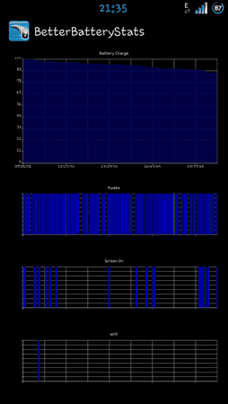

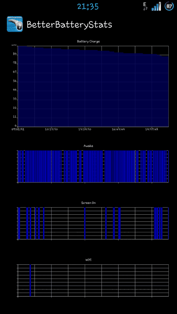

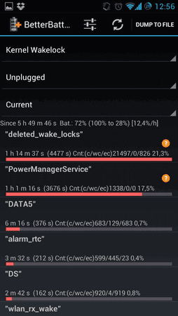

Ich hab diese Rom drauf und bin auch recht zufrieden, aber irgendwie zeigt mir das Bild der Auswertung dauernd wake up an, aber ich weiß nicht woher es kommt.
Könnte ich eure Hilfe in Anspruch nehmen ? :)

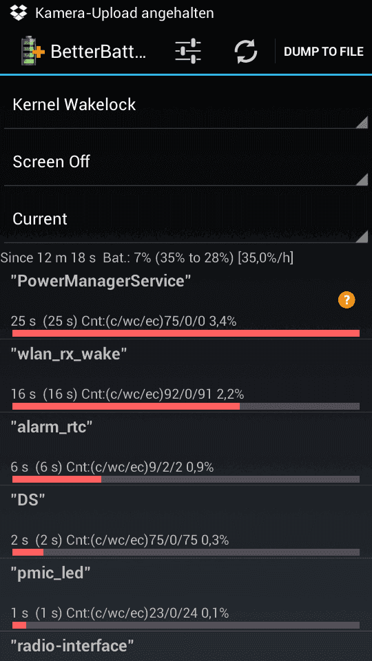

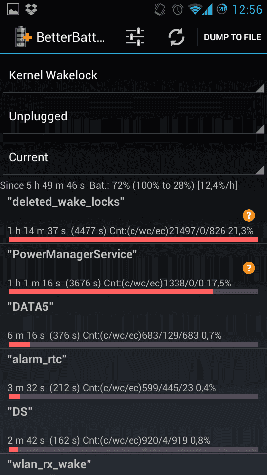

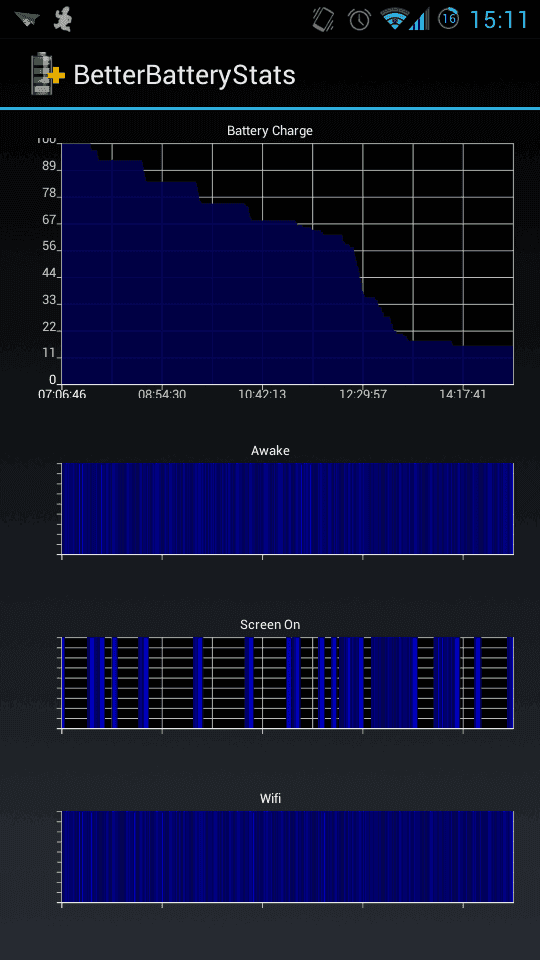

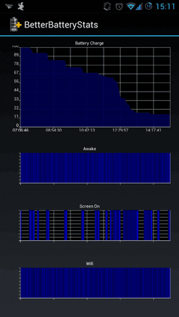

Ich wäre euch auch sehr dankbar wenn jemand mal drüber schauen könnte. Mein Telefon ist fast daueraktiv so wie im Vorpost.

nieb schrieb:
... irgendwie zeigt mir das Bild der Auswertung dauernd wake up an, aber ich weiß nicht woher es kommt.
... Deep Sleep (): 13 h 28 m 46 s (48526 s) Ratio: 91,3%
... Awake (): 1 h 16 m 39 s (4599 s) Ratio: 8,7%
Wenn ich den Graphen für "Awake" anschaue und dazu die Zahlen des Logs sehe, komme ich zu dem Entschluss, dass das irgendwie nicht zusammen passt. Passen würde das nur, wenn man den Graphen invertieren würde. :) Ich hab eben mal bei meinem Handy nachgeschaut und da passen die angegebene Zeit im Log und der Graph gut zusammen.
Aus der grafischen Darstellung erkennt man erstmal nur, dass dein Handy nahezu konstant "Awake" war und das auch zu Zeiten, wo das Display gar nicht aktiv war. Mehr kann man daraus jedoch erstmal nicht ableiten! Den zweiten Screenshot kann man ebenfalls vergessen, da er nur ein Logging über 12 Minuten darstellt, was niemals repräsentativ für ein Nutzungszyklus sein kann. Beim dritten Screenshot wurde immerhin mal über fast sechs Stunden geloggt. Daraus erkennt man aber auch nur, dass der DeepSleep durch die Wakelocks "deleted_wake_locks" und "PowerManagerService" verhindert wird. Der erste Wakelock ist bei mir noch nie aufgetaucht, aber bei dir wohl die Hauptursache für den extremen Akkubedarf, sofern du dein Handy in dieser Zeit nicht genutzt hast. Ich würde da mal drauf tippen, dass du irgendwas am System "rumgefummelt" hast, sei es durch Nutzung eines Custom-ROM durch irgendwelche APP-Blocker oder sonstiges. Andere können dir dazu vielleicht mehr sagen! Der "PowerManagerService" fasst bei vielen Handys bekanntermaßen die Partial Wakelocks zusammen. Da hätte es sich gelohnt, mal einen Blick reinzuwerfen!
r-zwo_d-zwo schrieb:
Brauch ich da eine spezielle App dafür oder hat BBS die Funktion eingebaut?
BBS selber startet sich von selber, aber darum geht es in dem Link ja auch gar nicht. Wenn du dir durchliest, worum es in dem Link geht, wirst du feststellen, dass man dort versucht, bestimmte (akkubeanspruchende) Apps am Autostart zu hindern. Das ist mit BBS nicht möglich und erfordert auch root.
Ansonsten noch mal meine Meinung für die User, die hier Logfiles und Screenshots zur Auswertung posten:
Es macht wenig Sinn, wenn hier hier "irgendwas" postet und das dann ausgewertet haben möchtet. Die Logs müssen schon "sinnvollen Inhalt" enthalten, damit man sich ein Bild davon machen kann. Unter sinnvoll verstehe ich, dass die Logs mindestens mal über eine längere Zeit (min. 1 Stunde) gehen, dass sie zueinander passen (nicht unterschiedliche Logs über unterschiedliche Nutzungszeiträume zusammen posten!) und dass die Nutzung des Handys (Screen On) daraus hervorgeht.
Da es ja offenbar auf wenig Interesse stößt, die Beiträge zur Auswertung hier in einen separaten Thread auszugliedern, wird der Thread mittlerweile sehr unübersichtlich. Das liegt meiner Meinung aber auch daran, dass sich wohl viele Probleme mit der Akkulaufzeit haben, BBS empfohlen bekommen, sich dann aber nicht im Ansatz die Mühe machen, sich darüber zu informieren wie die App überhaupt funktioniert bzw. wie die Daten ausgewertet werden.
Das ist mehr als schade!
Reaktionen: Manfred1962
...BBS selber startet sich von selber, aber darum geht es in dem Link ja auch gar nicht. Wenn du dir durchliest, worum es in dem Link geht, wirst du feststellen, dass man dort versucht, bestimmte (akkubeanspruchende) Apps am Autostart zu hindern. Das ist mit BBS nicht möglich und erfordert auch root...
Genau das ist auch meine Absicht. Maps führt die Partial Wakelock List an - möchte ich "kalt" stellen. Ich benutze Maps überhaupt nicht, trotzdem möchte ich keine Belastung seitens dieser App wenn ich GPS an habe.
Habe GPS, welches ich dauerhaft aktiviert hatte, ausgestellt. Mal sehen, wie sich das auswirkt. Wenn es fruchtet werde ich die Autostart Einstellung vornehmen.
Mag sein, dass Maps die Partial Wakelocks anführt, aber wie hoch ist denn der absolute Anteil? Wie genau heisst der entsprechende Wakelock?
Das waren mehrere. Der Führende hieß NetworkLocationPassiveCollector (die Restlichen weiß ich nicht mehr) und insgesamt schlug Maps mit ca. 10% zu Buche. Ich hatte währendessen Maps kein einziges mal benutzt.
