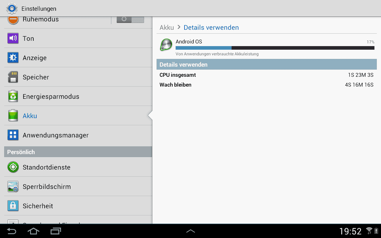

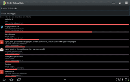

Moin,
ich hab auch das Problem, dass bei meinem Note 10.1 der Akku seid dem Update auf die JB Version 4.1.2 nicht mehr sooo lange hält wie vorher.
Ich hab das Gefühl, dass da was im Hintergrund am werkeln ist und andauert das Note aufweckt oder liege ich da komplett verkehrt?

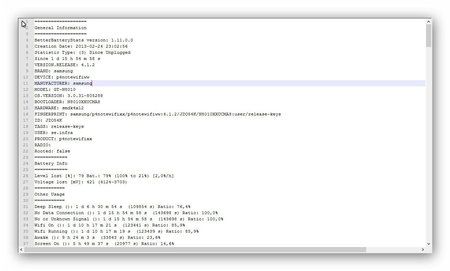

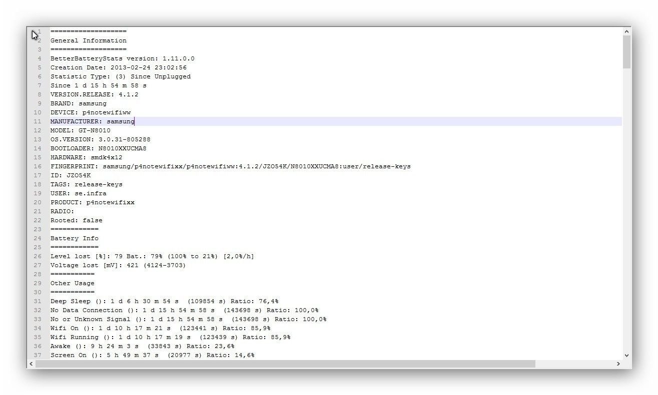

Das Logfile hab ich mit Notepad++ geöffnet und dort sieht die Formatierung OK aus (siehe Screenshot).
Ich häng mal den log einmal von mir bearbeitet (Endung log.txt) und einmal für Notepad++ mit dran.
Hoffe mir kann jemand bei der Auswertung des Logs helfen. Ich blicke da nicht so wirklich durch.

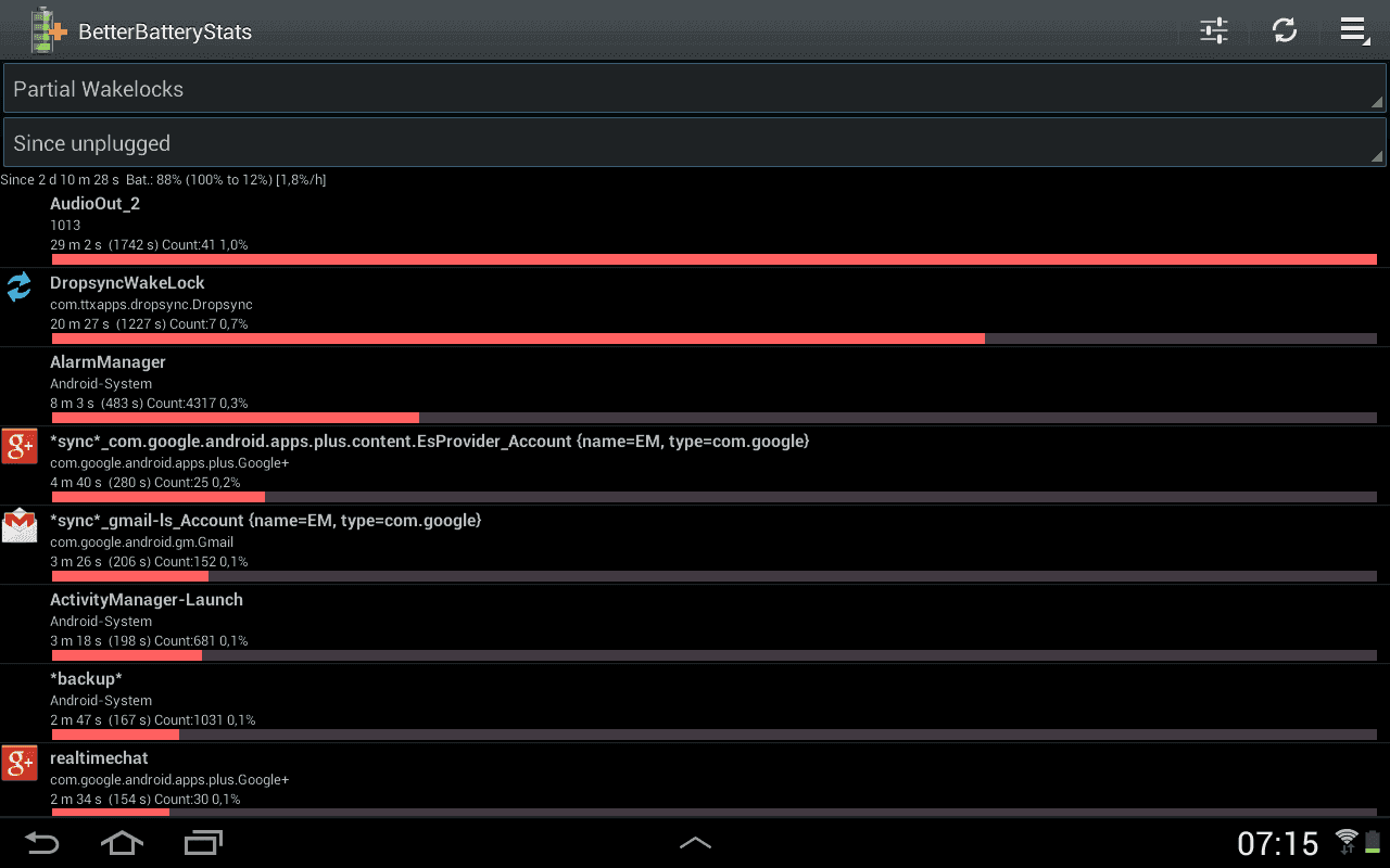

Dein WLAN erzeugt viel wakelocks (schalte mal WLAN aus), weiterhin die Audioausgabe (irgendwas aktiviert, was Töne von sich gibt?) und Dropbox synct.
Du hattest auch knapp 6 Stunden den Bildschirm an, klar, dass da der Akku in die Knie geht.

hexo07 schrieb:
Klar, eine App könnte es sein, nur welche?
Vielleicht würde ein Blick auf die Kernel-Wakelocks helfen. Die Partial Wakelocks sehen ja gar nicht so schlecht aus. :)

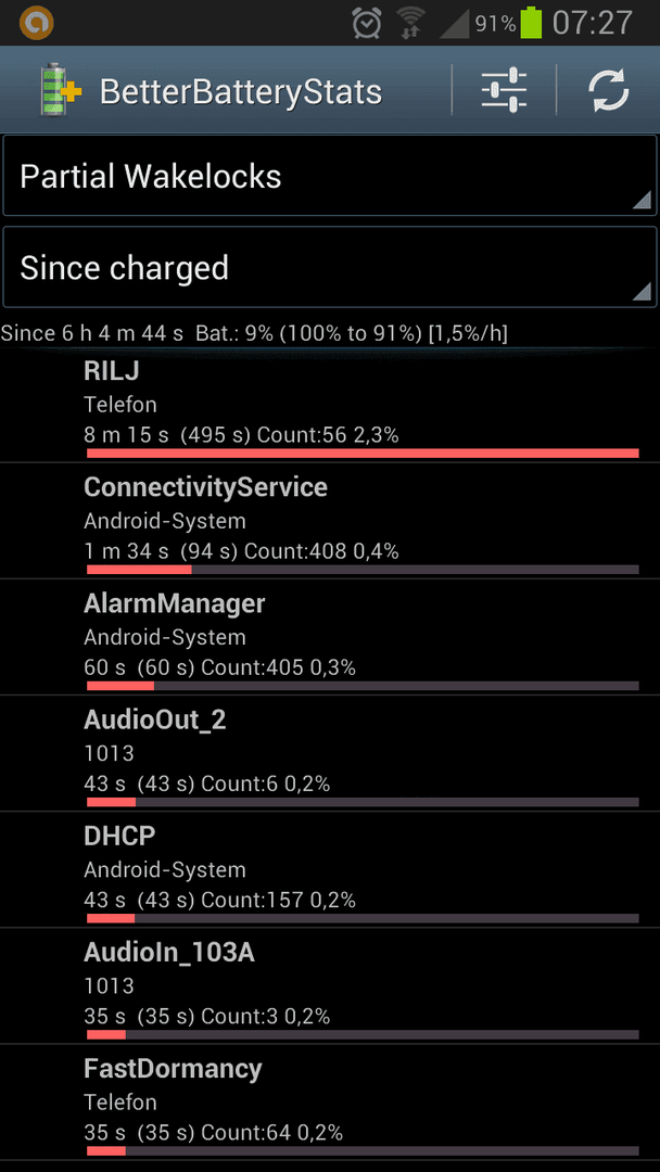

Hallo erstmal zusammen,
bin relativ neu hier und habe gedacht ich muss mich mal registrieren. Habe seit nem halben Jahr ein S3 LTE und versuche meine Akkulaufzeit etwas zu optimieren. Das habe ich bisher ohne hilfsmittel gemacht und dachte ich könnte mit BBS noch etwas mehr rausholen. Daher meine Frage ob mir jemand mal meine angehängte Datei analysieren kann oder wie ich eweiter vorgehen soll? Und noch eine Frage, die ich nach 4 Stunden googlen mir leider nicht selbst beantowrten konnte: Was bedeutet C/WC/EC???
Vielen Dank schon mal im vorraus und freundliche Grüße

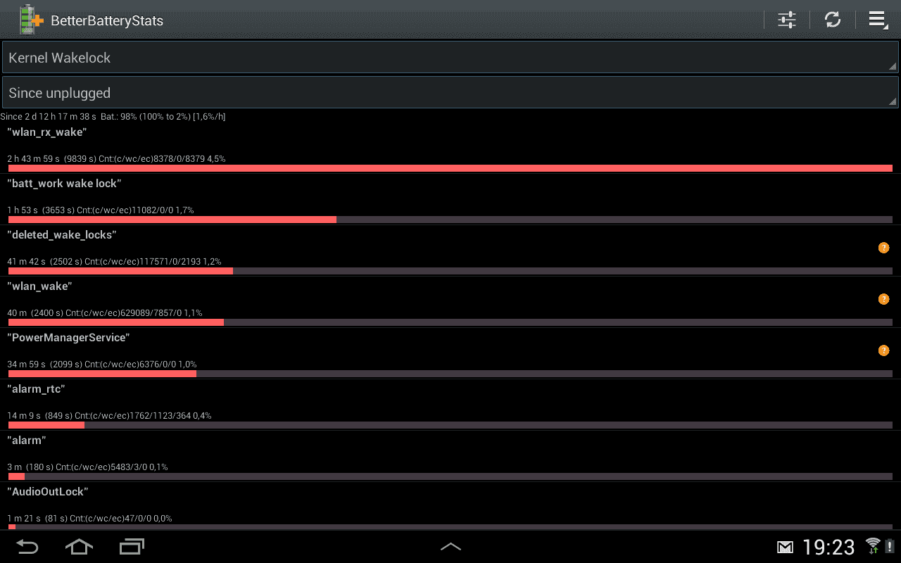

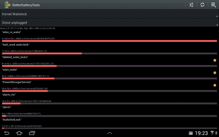

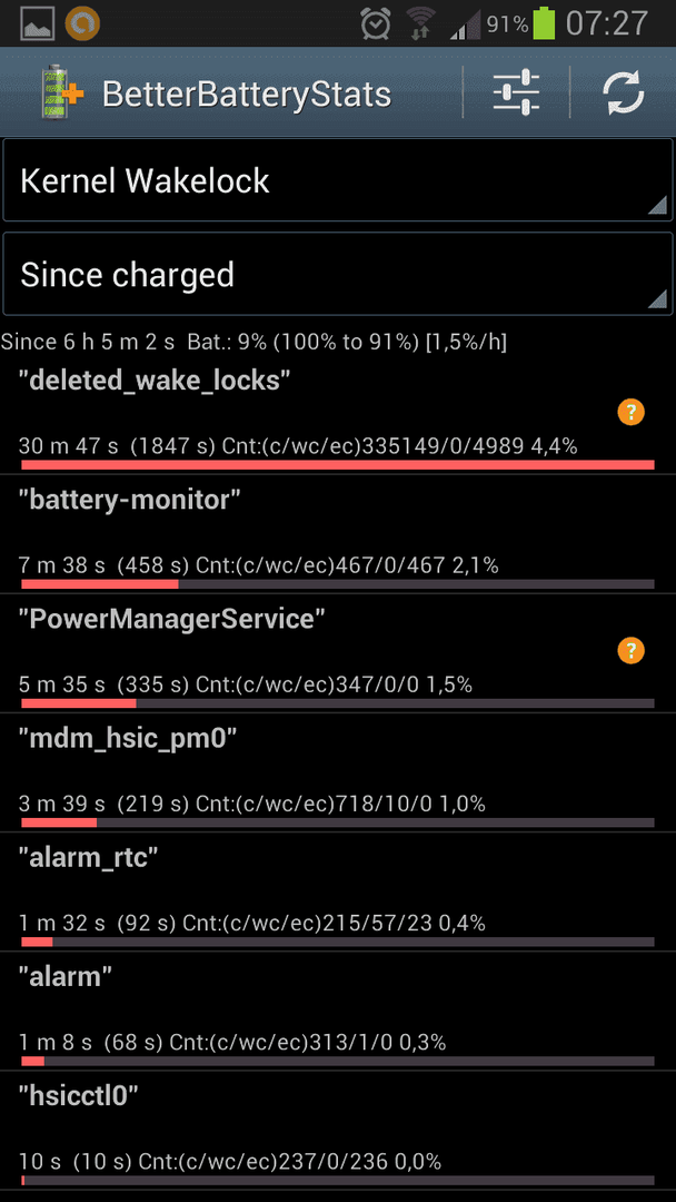

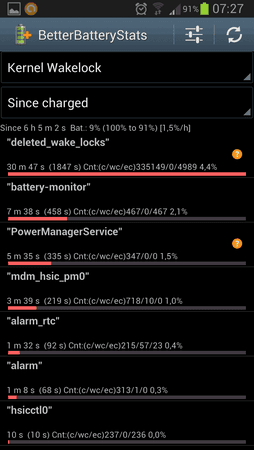

Hier noch mal ein Screenshot der Kernel-Wakelocks.
Android OS verbraucht auch relativ leistung....
Vielen Danke für die Hilfe!

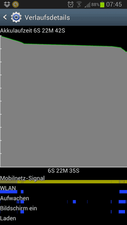

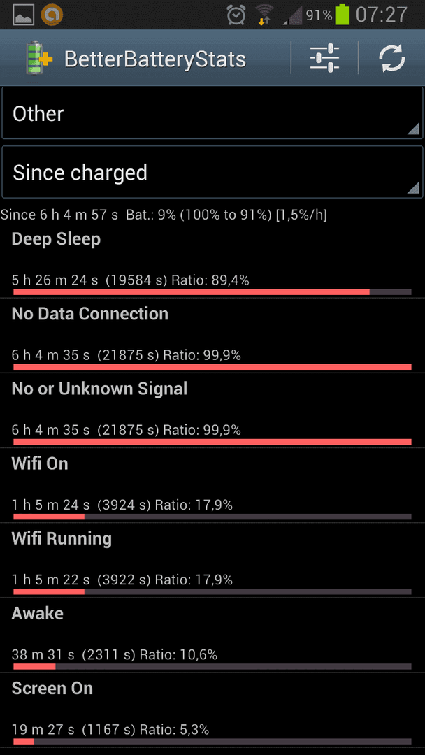

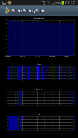

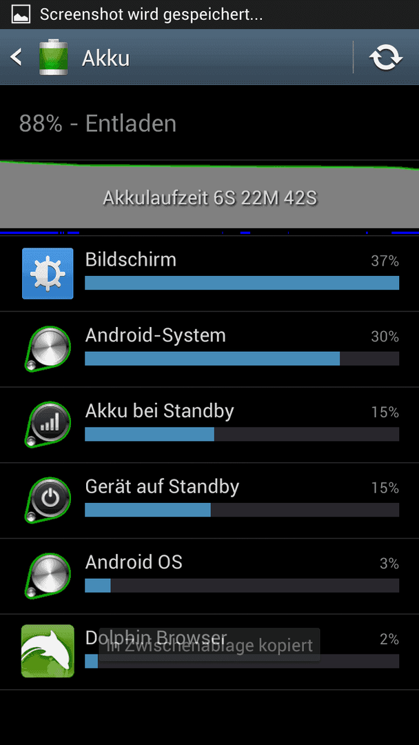

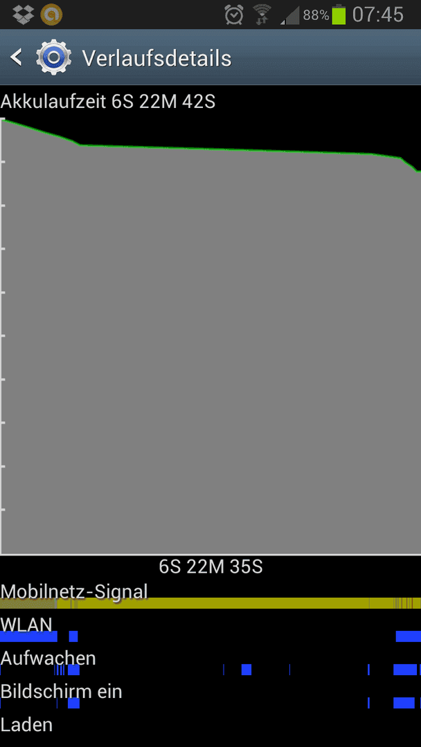

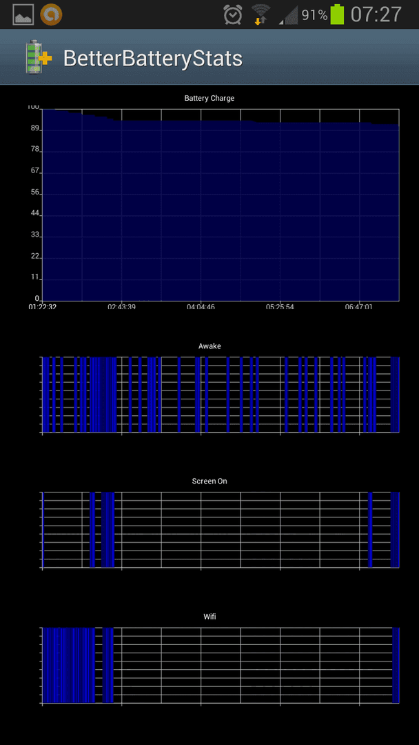

Servus nochmal,
habe über Nacht mal ohne Daten und wlan laufen lassen. Trotzdem viele wake UPS! Kann mir jemand bei der Analyse helfen?
Gesendet von meinem GT-I9305
Uuuppppsss, upload fehlgeschlagen!!! Hier die Dateien:

Siehe #425.
WLAN war nicht abgeschaltet oder?
Diese Frage wurde mir hier bisher auch noch nicht beantwortet, aber wenn man auf den entsprechenden Wakelock tippt, bekommt man nähere Infos:
Count, Expire Count und Wake Count
Übersetzen könnte ich die Begriffe, deren Bedeutung erschließt sich mir trotzdem nicht.
Meine Vermutung ist, dass wlan_rx_wake unter "Android OS" fällt. wlan_rx_wake ist nämlich schon unnormal hoch. Ich habe festgestellt, dass das durchaus was mit der WLAN-Konfiguration (sowie dem verwendeten Router) zu tun hat. Sofern du Zugriff auf die WLAN-Konfiguration hast, würde ich dir auf jeden Fall empfehlen das zu kontrollieren!
@Yoda1979: Bei dir ist RILJ sehr weit oben! Das ist der Wakelock, der vom Telefon verursacht wird. Meine Frage wäre deshalb, ob du über den Messzeitraum Gespräche geführt hast, angerufen wurdest, SMS/MMS verschickt/bekommen hast usw.. Weiterhin kann das auch durch schlechten Empfang, sowie ständige Wechsel zwischen GSM/UMTS verursacht werden. Weiterhin würde ich an deiner Stelle recherchieren, woher die deleted_wake_locks kommen. Diese führen nämlich deine Partial Wakelocks an. WLAN hattest du, lt. Log, übrigens nicht über den vollen Log-Zeitraum aus!
@Yoda1979: kann keine großen Auffälligkeiten entdecken. Alles prima, oder?
Soweit richtig! Wlan hab ich angemacht als ich aufgewacht bin!!! Deleted wake locks! Kein Plan! Telefonate führe ich im Schlaf nicht und SMS und so schreibe ich auch nicht! :-D Schlechter Empfang kann sein! Im schlafzimmer sehr gewöhnlich bei mir! Übersetzen konnte ich die Begriffe auch, erklären aber nicht! Danke schon mal! Werde mal weiter sötbern und beobachten!
Der ursprüngliche Beitrag von 11:35 Uhr wurde um 11:37 Uhr ergänzt:
@Luppo: soweit gehts gut aber die vielen Aufwach zeiten irritieren mich ein wenig! Batterieverbrauch reicht auch nie 2 Tage!

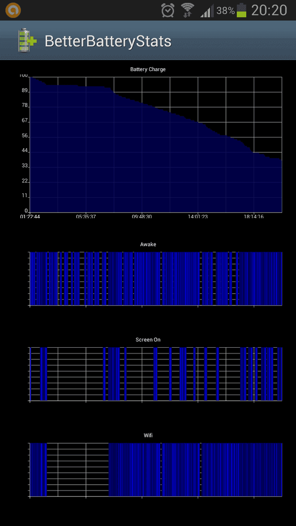

Dieser awake Graph lässt mir keine ruhe, oder interpretiere ich ihn falsch!
