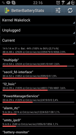

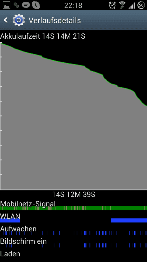

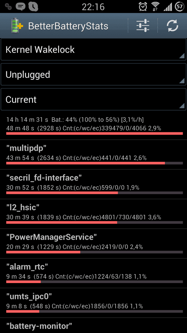

Kann mir villeicht einer sagen was die fünf Sachen auf dem Screenshot über dem alarm_rtc sind?
deleted_wake_locks multipdp secril_fd-interface l2_hsic und PowerManagerService ?
Hab mein Akkuverbrauch schon um einiges senken können, war furchtbar, früher am Abend 60-70% und zur Zeit war es schon Nachmittags leer gesaugt.
Villeicht kann man es ja noch ein wenig optimieren.

Die ersten beiden Links von dir führen leider zu Threads zu S2 Themen bzw. S2 ROMs, ich hab auch schon ne ziemlich schlanke ROM die mir gefällt und die sparsam ist, die will ich nicht unbedingt wegen ein paar Prozent ersetzen.
Fast Dormacy hab ich zur Zeit an, ich will die Tage mal beobachten was sparsamer ist, Fast Dormacy an oder aus (kommt ja auf das Netz und die Funkzelle an). Mein Handy schält aber allgemein recht schnell in PHC.
Aber die große Differenz szwischen Deepsleep und Screen on stört mich noch, darum die Frage mit den ganzen Kernelwakern die ich da geposted habe. das mit den deleted_wake_locks hat ja irgendwas mit dem WLAN zu tun, ich versuch auch schon das ganze zu reduzieren und es auch wirklich zu deaktivieren, wenn ich nicht im WLAN bereich bin. Aber was der Rest ist, hab ich wirklich keine Ahnung :(
wie lupo schon geschrieben hat ... einlesen..
ansonsten better wifi on off zb. benutzen und mobil internet ausschalten wenn nicht gebraucht. ..
die längsten wakelocks sind unter kernel Wakelocks ... diese kannst du mal googeln ... multipdp is zb. wlan ... aber ohne richtigen kernel werden discrete wakelocks auch mitangezeigt ... also prozesse die aufwachen sobald schon ein anderer prozess das system aufwachen laesst...
es gibt einen akku thread hier im forum fuers s3 ... da is sehr viel im ersten thread erklärt einfach suchen ...
hier der link:
https://www.android-hilfe.de/forum/samsung-galaxy-s3-i9300.555/der-akku-thread-zum-samsung-galaxy-s3-akkulaufzeiten-probleme-und-mehr.248651.html
gruesse fireskyer

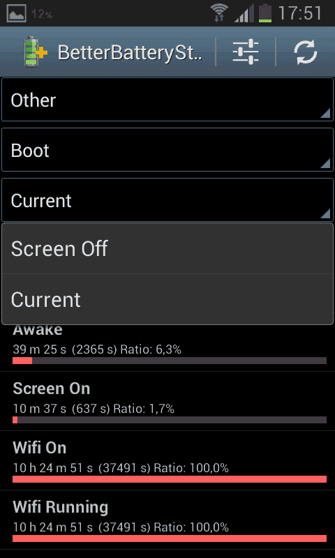

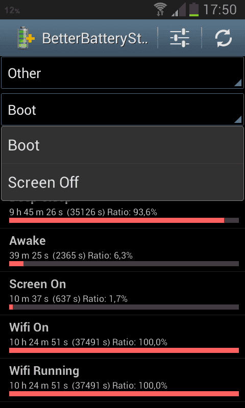

Seit dem letzten Update (1.12.0.1) kann ich keine Referenzpunkte mehr auswählen. Hat sich die Bedienung so gravierend geändert oder ist das ein Bug? Siehe Fotos unten. Handy: Galaxy-S2, JB 4.1.2 LSD
Der Referenzpunkt ist auswählbar in Zeile 2.
In Zeile 3 wählst du aus, bis wohin (vom Wert aus Zeile 2 aus gesehen) gerechnet werden soll.
In Zeile zwei kann ich nun nur noch "Boot" oder "Screen of" (siehe Screenshots oben) auswählen. Wo sind unplugged und charged geblieben?
Also bei geht es. Ich denke, dass man nach dem Laden nicht neu starten darf. Sonst sind die Optionen nicht verfügbar.
Gesendet von meinem GT-I8160 mit der Android-Hilfe.de App
In den vorherigen Versionen waren immer alle Referenzpunkte in den Auswahlfeldern zu sehen. Nur wenn man einen "ungültigen" ausgewählt hat, gabs eine Meldung. Aber wie gesagt: unplugged und charged sind in den Auswahlfenstern überhaupt nicht mehr zu sehen.

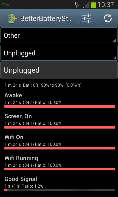

Irgendwie läuft die App nicht mehr so rund wie vor dem UpDate. Anscheinend macht sie nun was sie will...:mellow:
Habe nun die Daten gelöscht (Cache war bereits leer) und dann nochmal die App gestartet. Es kam die kurze Meldung dass als Referenzpunkt "unplugged" gesetzt wird und so wirds mir auch angezeigt. Nur ... ich kann nun nur noch "unplugged" in der zweiten Zeile auswählen. (siehe Screenshot)
Irgendwie seltsam das Ganze. Schade.
Frage: Wie komme ich auf die zuletzt gut funktionierende Version zurück? Gibts die irgendwo zum Download? Das UpDate wurde automatisch installiert, deshalb habe ich auch kein Backup... echt blöd...
