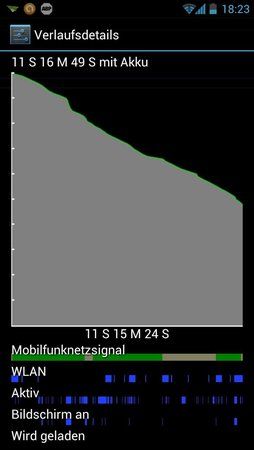

Yoda1979 schrieb:
Dieser awake Graph lässt mir keine ruhe, ...
Das Problem hatten wir hier ein paar Seiten vorher schon mal!
Ehrlich gesagt, habe ich den Graphen noch nie beachtet und würde alleine mit den "schriftlichen Ergebnissen" arbeiten. Ich vermute mal, dass der Graph bei jedem einzelnen Wakelock einen Peak erzeugt, was dann durch die mangelnde Horizontalauflösung des Displays einfach so aussieht. Wie gesagt: das ist nur eine Vermutung.
(PS: Auf die berühmten .txt-Files antworte ich nun nicht mehr. Das wird mir langsam zu blöd, wenn User hier nicht mal mehr in der Lage sind zu lesen. :-D)
Vllt ist es dem Dev ja möglich, die Formatierung des dump files irgendwie anzupassen, sodass auch der einfachste Texteditor damit klar kommt.

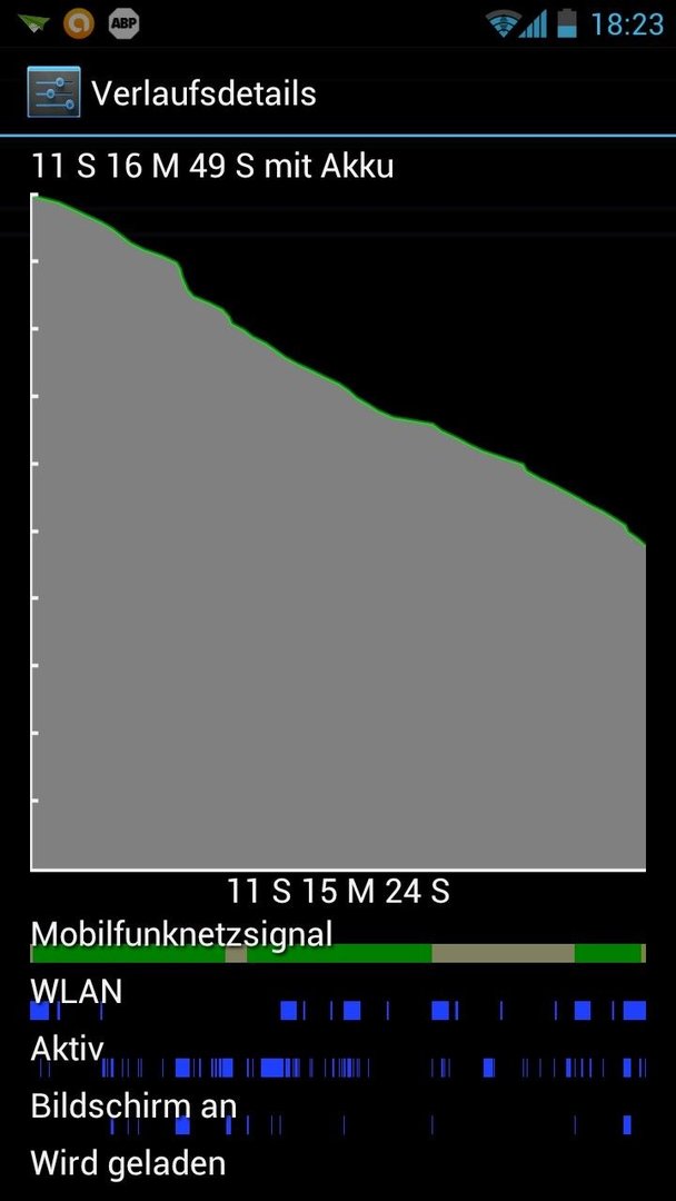

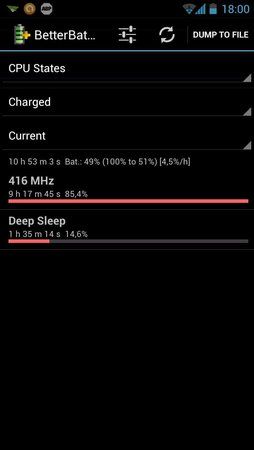

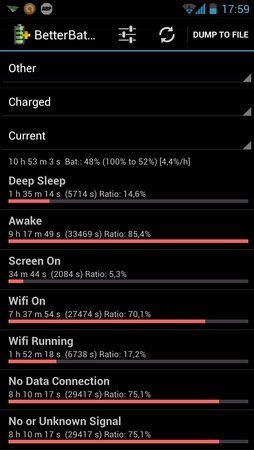

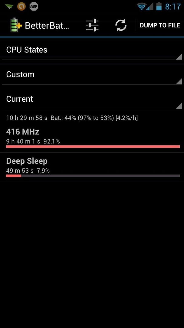

edit: Gerade gelesen, das du Probleme mit der Formatierung hast, sorry das ich es nicht gelesen hatte. Habs nochmal hochgeladen diesmal in PDF und formatierter Txt. Außerdem noch ein paar Bilder. Ich hoffe du magst mir nun bei meinem kleinen Problem helfen.

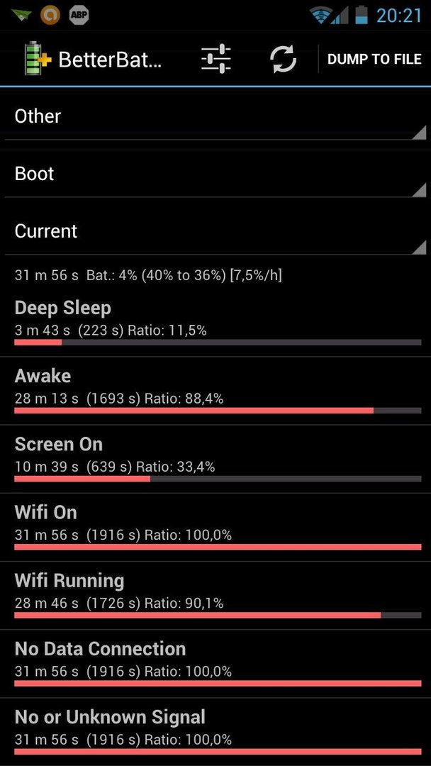

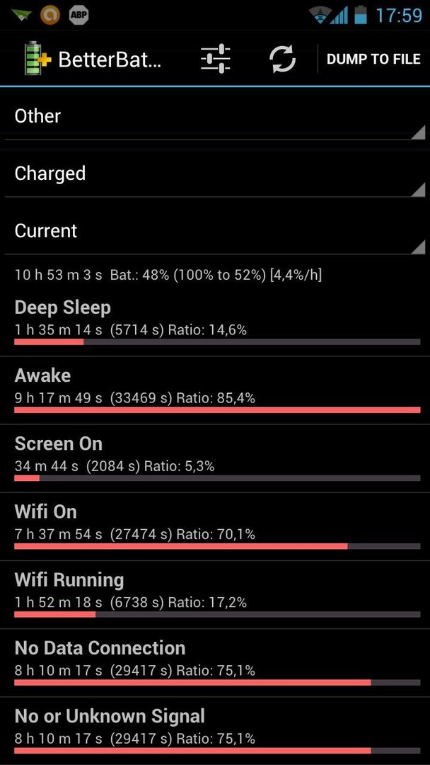

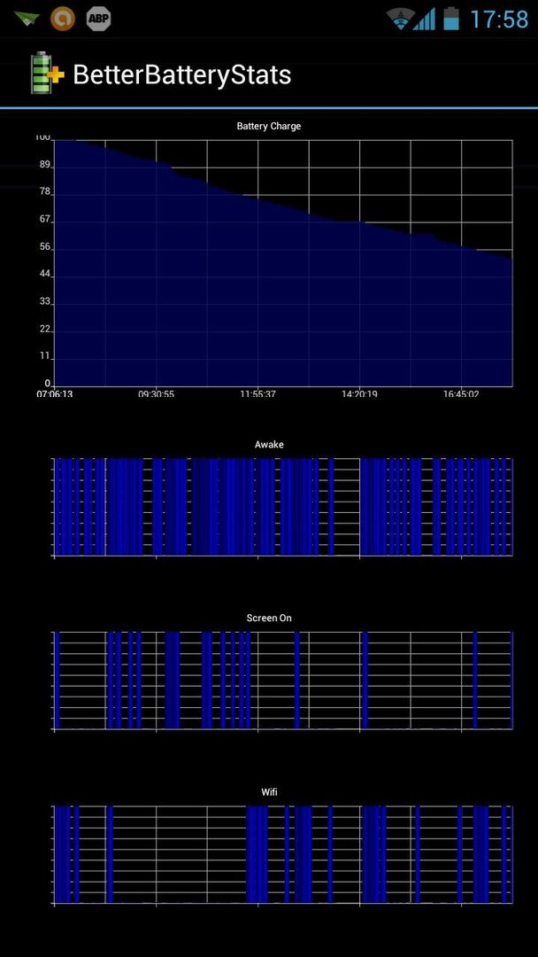

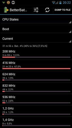

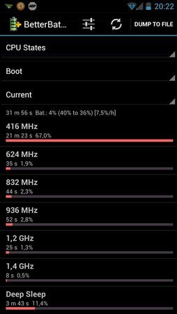

Battery Info ============
Level lost [%]: -8 Bat.: -8% (43% to 51%) [-0,7%/h]
Voltage lost [mV]: -132 (3644-3776) [-12,1%/h]
Da kann was nicht stimmen, oder?
"hiusb_wake_lock" (): 8 h 7 m 23 s (29243 s) Cnt:(c/wc/ec)3/0/0 39,6% "charger_wake_lock" (): 8 h 7 m 22 s (29242 s) Cnt:(c/wc/ec)1/0/0 39,6%
Du hast geladen zwischenzeitlich oder?
Mache nochmal eine neue Messung ohne Laden.

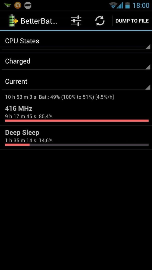

@Luppo: Innerhalb der ~11 Stunden die die Messung ging hatte ich es weder am PC noch an der Steckdose gehabt. Aber ich post nachher nochmal eine neue Messung.

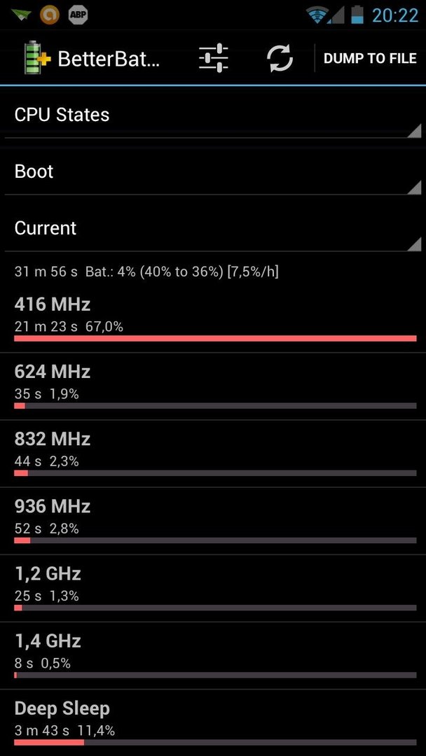

@Avarionfx: 28 Minuten ist zu wenig. Da war der Medienscanner noch ein paar Minuten aktiv, das haut das ganze Ergebnis durcheinander.
Logge mal übernacht wenigstens 8 Stunden, ohne Neustart und ohne das S2 anzufassen.

Sowas kommt bei mir auch wiederholt vor, wenn ich das Handy nicht vollständig lade, sondern bei irgendeinem mittleren Zustand vom Ladegerät abziehe. Die Anzeige steigt dann nach dem Ladevorgang noch weiter an, obwohl das Handy längst im Entladezustand ist. Es ist also gut möglich, dass du das Handy während dieser Messung tatsächlich nicht geladen hast, aber evtl. kurz vorher?!
Da stimme ich auf jedenfall zu. Direkt nach dem Bootvorgang sind einige Vorgänge (wie z. B. der erwähnte Medienscanner) am Laufen, die nur einmalig nach dem Bootvorgang stattfinden und deshalb die Statistik verbiegen. Deshalb kann es auch Sinnvoll sein, das Handy nach dem Booten erstmal 15 Minuten liegen zu lassen und dann eine Custom. Ref. zu setzen. Dort tauchen dann die Prozesse die unmittelbar nach dem Booten (einmalig) auftauchen nicht mehr in der Statistik auf. Weiterhin ist natürlich logisch, dass die Statistik umso präziser wird, je länger geloggt wird.
Vielen Dank euch beiden, ich werde morgen früh mal ein neues Log posten, in der Hoffnung das ihr daraus ablesen könnt was so an meinem Akku zieht.

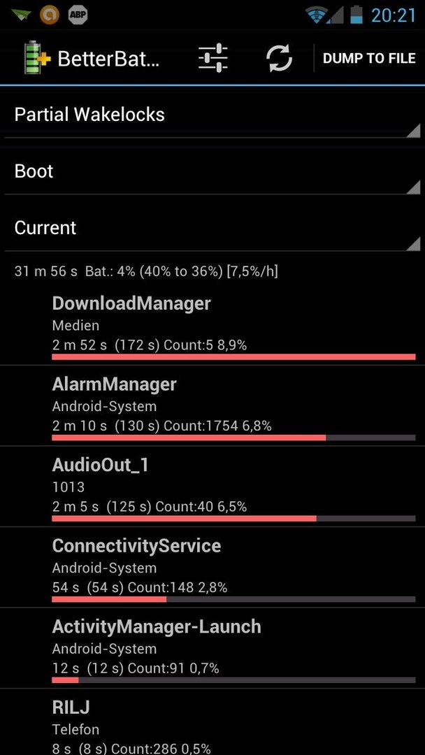

Edit: hab jetzt alle apps durch, welche musik spielen. Immernoch es gleiche. Um welten mehr awake als deep sleep.

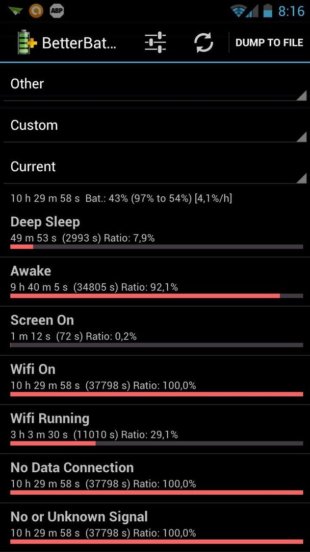

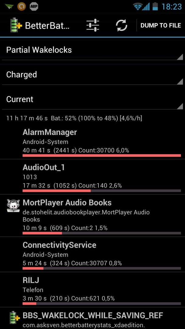

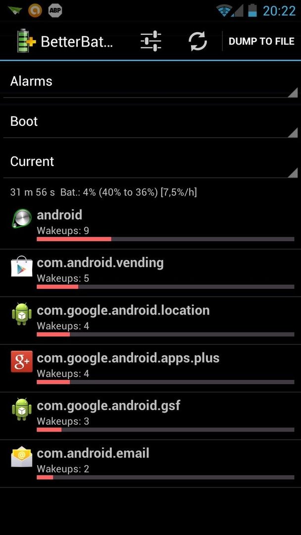

Hier mal noch sreenshots aus bbs.

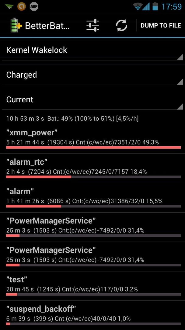

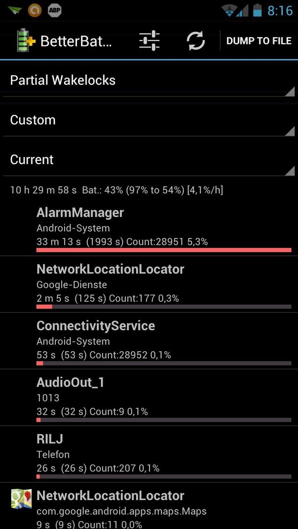

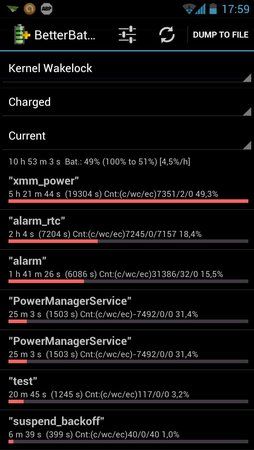

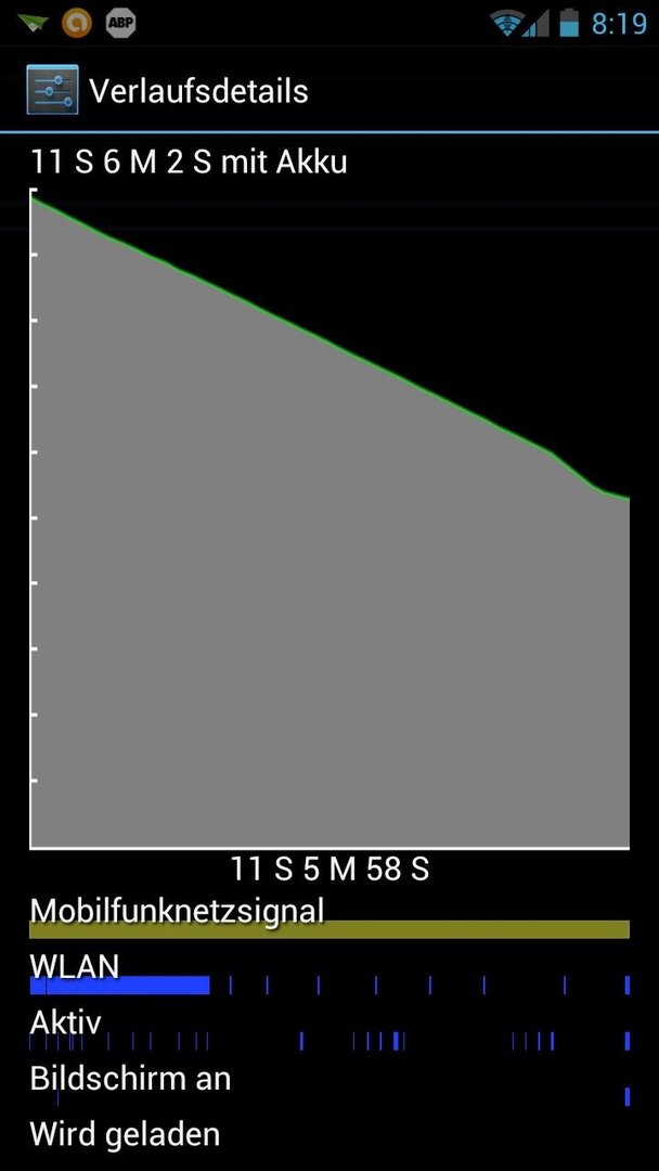

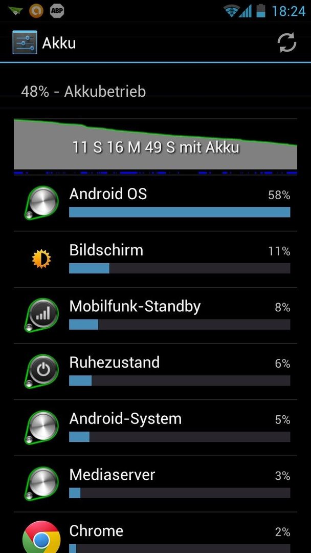

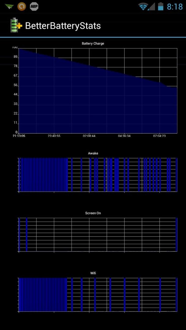

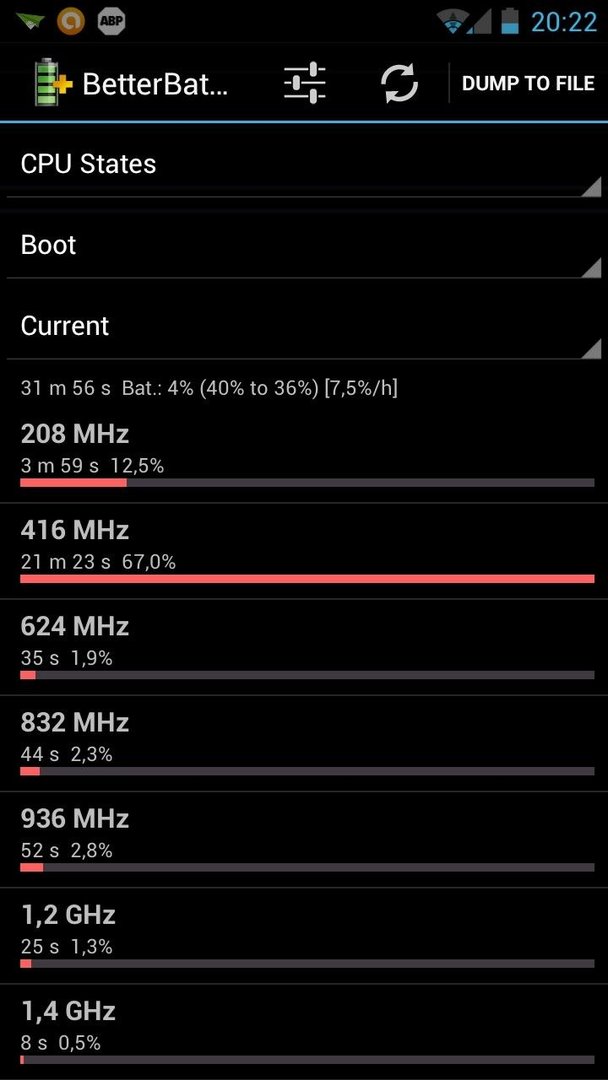

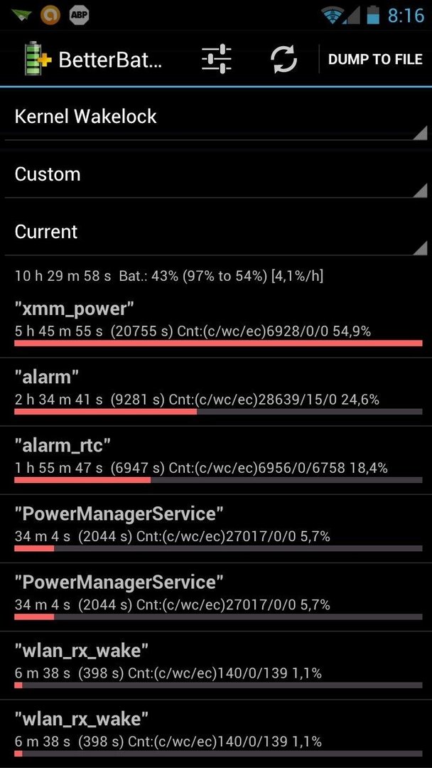

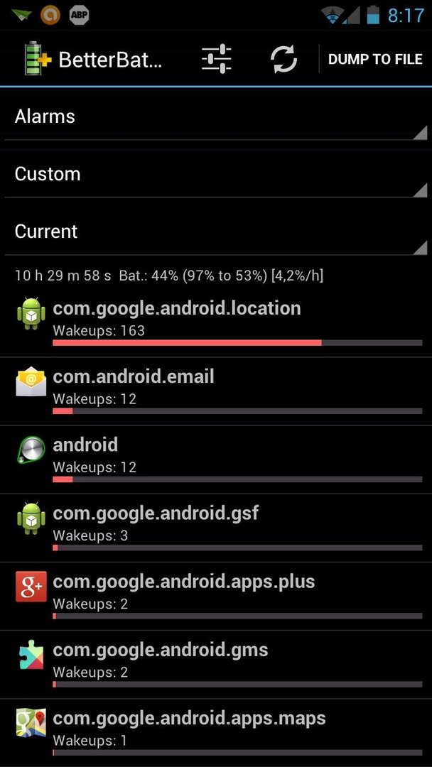

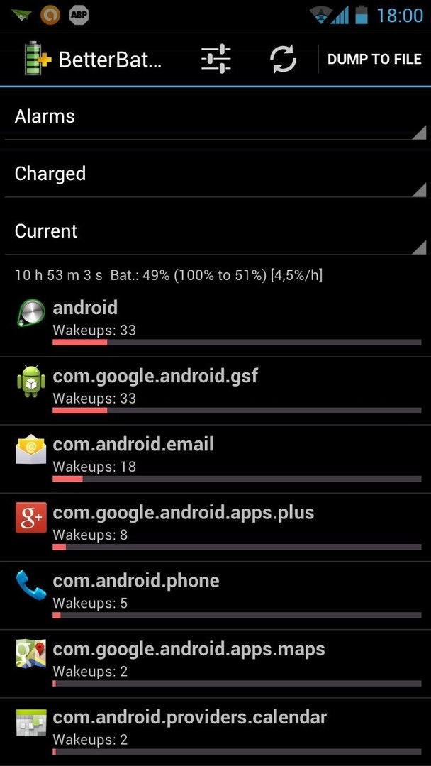

So hier nochmal nach 10 Std. Laufzeit ein log während der ich das Handy nicht angefasst oder geladen habe.
Danke schon mal.
MfG AvarionFx

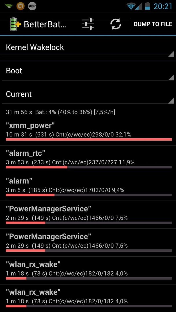

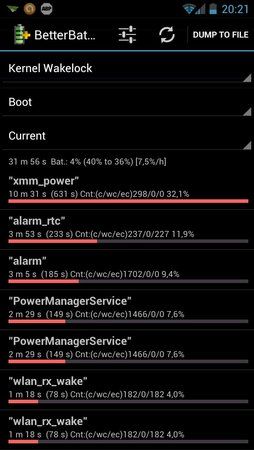

Der Bösewicht ist "xmm_Power", mir bisher unbekannt.
Da gibt es einen Beitrag auf xda dazu.
Ok danke, leider hat mich der XDA thread nicht weiter gebracht. Ich werde das Handy heute mal in den Flugzeugmodus schalten und gucken ob sich dann etwas verändert.
Mir ebenso! :-/ Allerdings gehts im XDA-Thread um "baseband_xmm_power". Das kann, muss aber nicht zwingend der gleiche Wakelock sein und demnach auch nicht die gleiche Ursache haben. Ich würde einfach mal versuchen herauszufinden, für was die kryptische Abkürzung "xmm" steht. Vielleicht findet man das Problem dadurch heraus!

xmm könnte für extended memory manager stehen. Die Frage ist halt, ist das xmm_power = baseband xmm power. Ich werde auf jedenfall mal ein bisschen mit den Einstellungen herumspielen, verschiedene WLAN verbindungstypen, nur 2g, Flugzeugmodus und gucken wann es auftritt.
