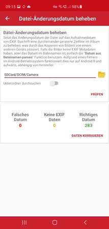

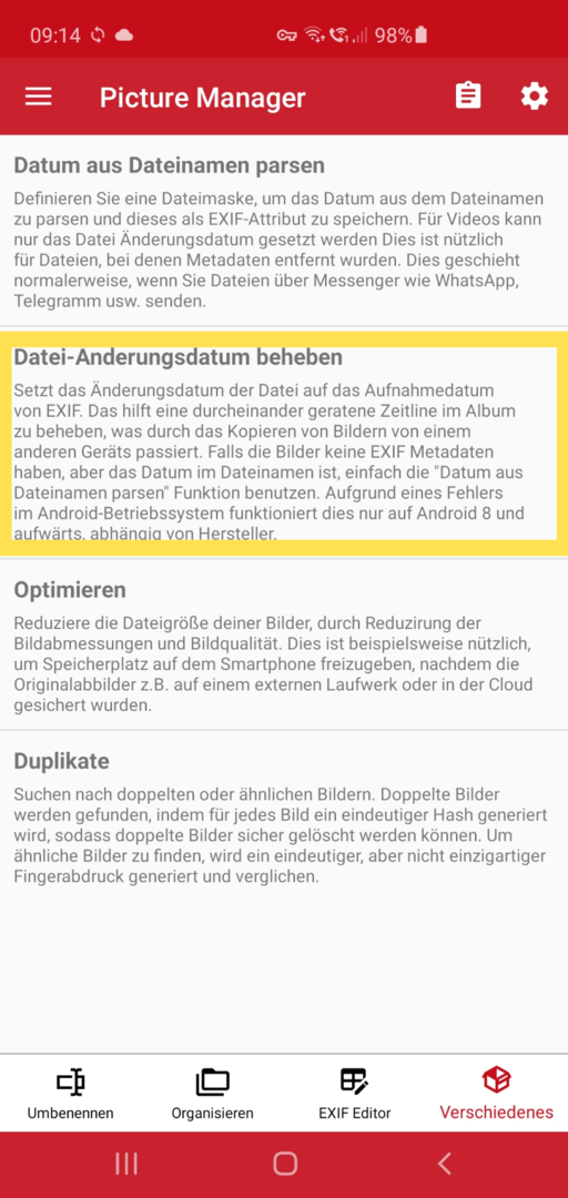

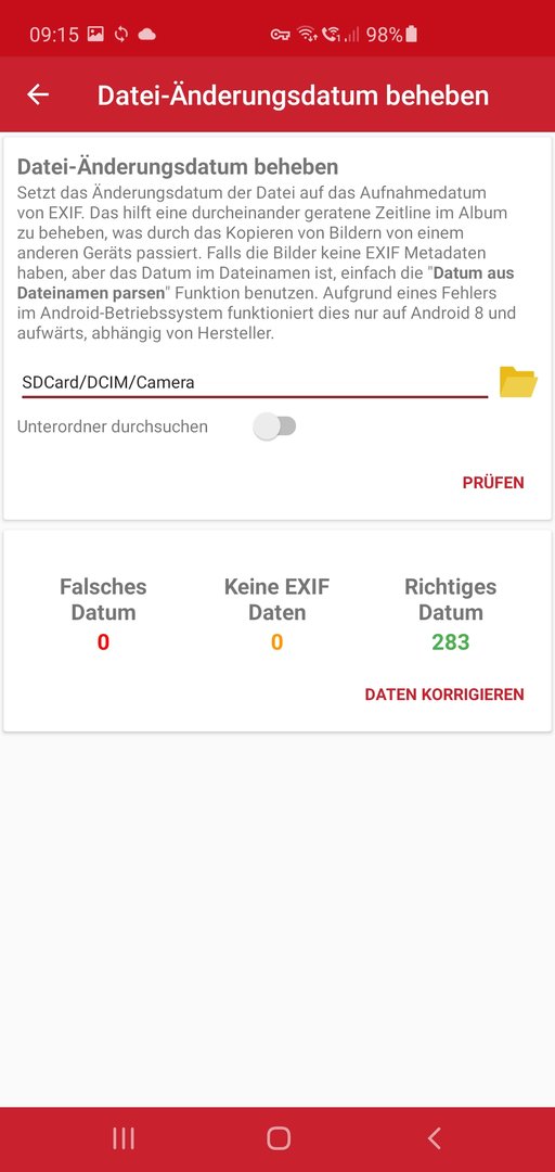

Hallo, wenn ich das hier so lese, möchte ich nochmals für Fotos den verlinkten "Picture Manager" empfehlen. Da geht das im Nachhinein mit ein paar Klicks. Den Befehl und gewünschten Ordner oder die Dateien auswählen, und gut ist's.
Die App kann sogar notfalls und falls möglich das Datum aus dem Dateinamen parsen, falls keine EXIF-Daten vorhandene sind.
Die App kann man auch noch für anderes brauchen:
- Batch Umbenennen von vielen Dateien
- Organisieren/Verschieben von Fotos in andere Ordner
- Das Ganze automatisiert auf Wunsch. Auch mit Tasker Plugin.
und noch mehr.
Dazu noch trackingfrei und werbefrei.
