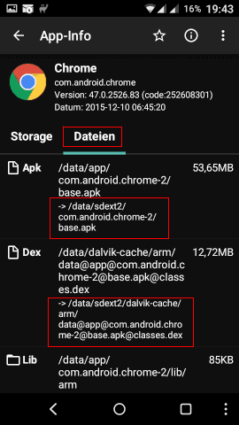

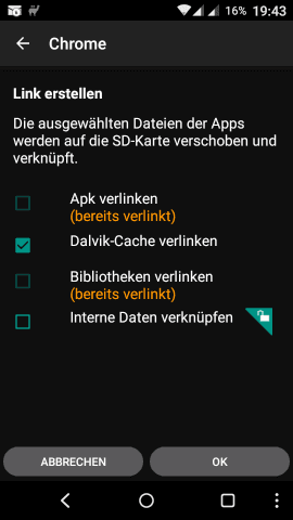

Jetzt müssen wir aber der Reihe nach gehen: funktioniert letzteres? Also wenn du eine beliebig von dir installierte App "verlinkst", kommt dann das Auswahlmenü in dem du die 3 Bereiche verlinken kannst? Und sind die Dateien nachher in der Datei-Ansicht in Link2SD auf diese 2.Partition verschoben wie beispielhaft im Anhang gezeigt?

Ja hat alles funktioniert bis auf das Formatieren auf ext4/ext2 und verschieben von den "internen Daten", aber das geht ja nur wenn ich auf ext2 oder ext4 formatiere.
Langsam was hat nun alles funktioniert? Du hast 2 primäre Partitionen auf der ext.SD -Karte, die erste ist groß und auf NTFS und die zweite ist klein und auf FAT32 ? Und ein Mount-Script hast du mit FAT32 in Link2SD erstellt?
jop genau
[doublepost=1451851908,1451851811][/doublepost]Mount Script ging ohne Probleme halt bloß das mit dem Screenshot oben hat nicht Funktioniert.
