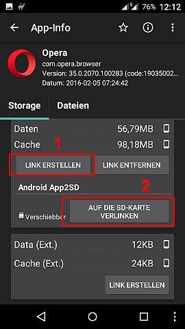

ich habe ein S3 Mini mit Cyanogenmod 12.1 von Novafusion. Vor ca. 1 Jahr habe ich Link2SD installiert und bisher lief es ganz gut. Nun bin ich an die Speichergrenze gekommen und mir ist aufgefallen, dass ich scheinbar bei der Einrichtung einen Fehler gemacht habe. Folgende Informationen bekomme ich über den Speicher:
Interner Speicher (21% Frei)
/data
Gesamt: 4,65 GB Benutzt: 3,66 GB Frei: 0,99 GB
SD-Karte (21% Frei)
/storage/emulated/legacy
Externer Speicher SD (92% Frei)
/storage/sdcard1
Gesamt: 6,26 GB Benutzt: 496 MB Frei: 5,78 GB
SD-Karte (2. Partition) (0% Frei)
/data/sdext2
Gesamt: 0,94 GB Benutzt: 0,94 GB Frei: 0,00 B
System (46% Frei)
/system
Gesamt: 1,15 GB Benutzt: 637 MB Frei: 544 MB
Cache (98% Frei)
/cache
Gesamt: 827 MB Benutzt: 14,05 MB Frei: 813 MB
Link2SD scheint die Apps auf SD-Karte (2. Partition) zu schieben anstatt auf
/storage/sdcard1
Nun meine Frage, bekomme ich das im Nachhinein noch geändert und wenn ja, wie?
Vielen Dank für eure Hilfe.
Mit (1) verlinkst du auf die 2. Partition - mit (2) verschiebst du auf die ext.SD-Karte.
Möglicherweise funktioniert es auch direkt - drück einfach mal den Button.
Ansonsten holst du mit "Link entfernen" die App erst mal aus der 2.Partition zurück nach /data und drückst dann (2), um sie auf die ext. SD-Karte zu verlinken.
Vielen Dank für die Antwort.
Wenn ich das versuche kommt folgende Fehlermeldung (egal welche App):
Fehler
pkg: /data/app/com.skype.raider-1/base.apk Failure
[INSTALL_FAILED_CONTAINER_ERROR]
tjoa, dann wird das App2SD-Verfahren von der ROM wohl nicht unterstützt. Da hilft nur 2.Partition vergrößern und den Kram dorthin verlinken.
