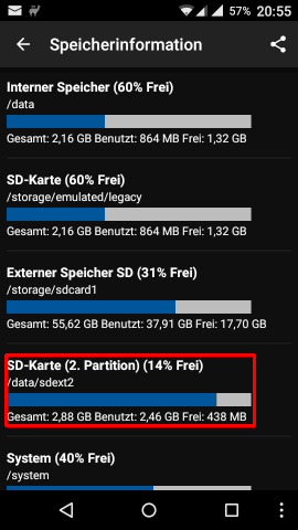

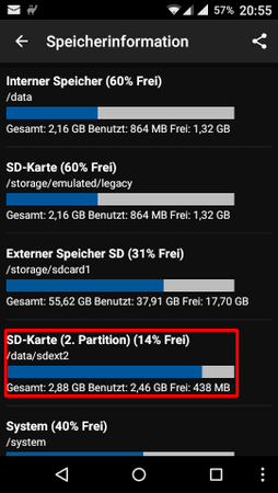

Na dann schau mal ob die 2. Partition sauber eingebunden und "befüllt" ist. Unter "Einstellungen -- Speicherinformation" kannst du sehen ob die 2. Partition erkant wurde und benutzt wird oder eben nicht.
Reaktionen: Neuling367

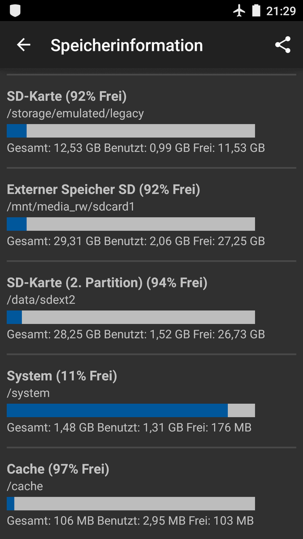

So, ich denke das mit dem Einbinden hat geklappt? Ich kann weder Fehler noch ob alles i. O. erkennen.

Was mich aber beim Formatieren gewundert hat, dass auf der ext4 Partition fast 2 GB belegt waren. Habe die Formatierung nochmals durchgefüht gehabt, aber es war immer noch/schon 2 GB der Linuxpartion belegt.

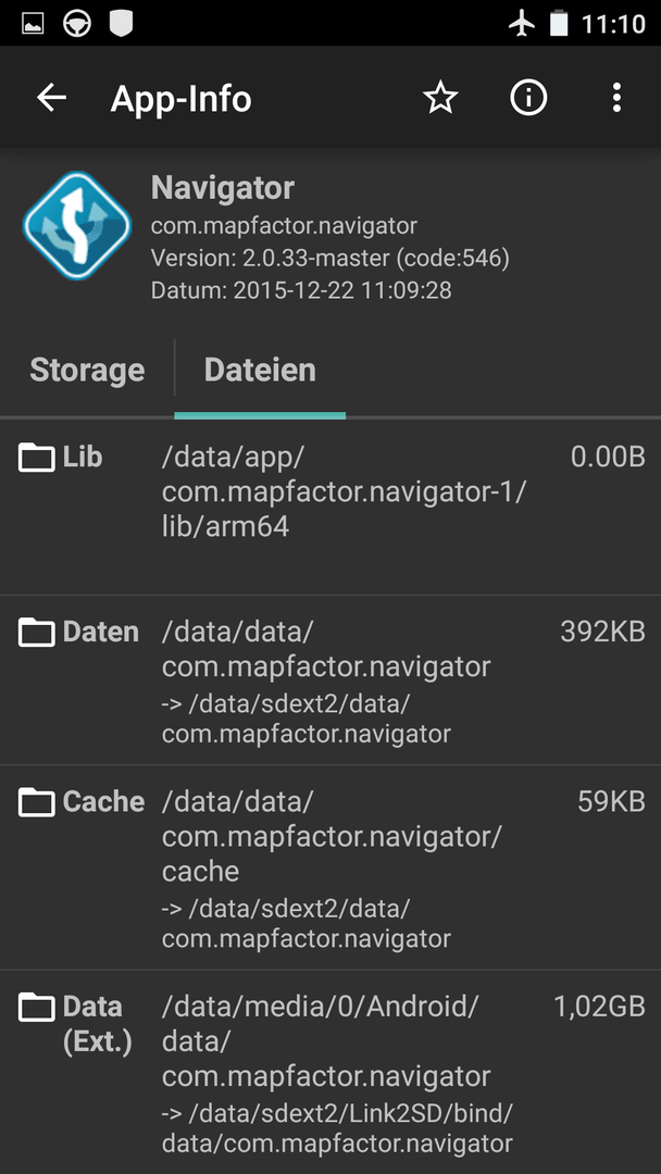

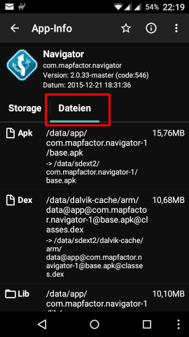

Hm, vom screenshot her scheint deine 2. Partition sauber eingebunden zu sein - wobei die 2. Partition mit 28GB deutlich zu überdimensioniert ist. Mehr als 4GB macht m.E. Kein Sinn. Ist aber auch nur Nebenbaustelle.

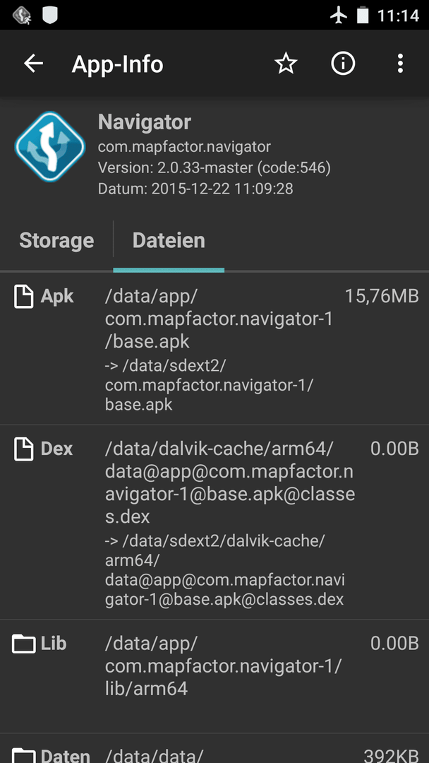

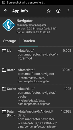

Was sagt die App-Ansicht - also wenn du in der App-Einzelansicht die Dateipfade anschaust. Schau dir das mal direkt nach dem Neustart an. Evtlt. lässt sich daraus was schließen.

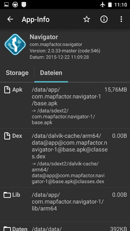

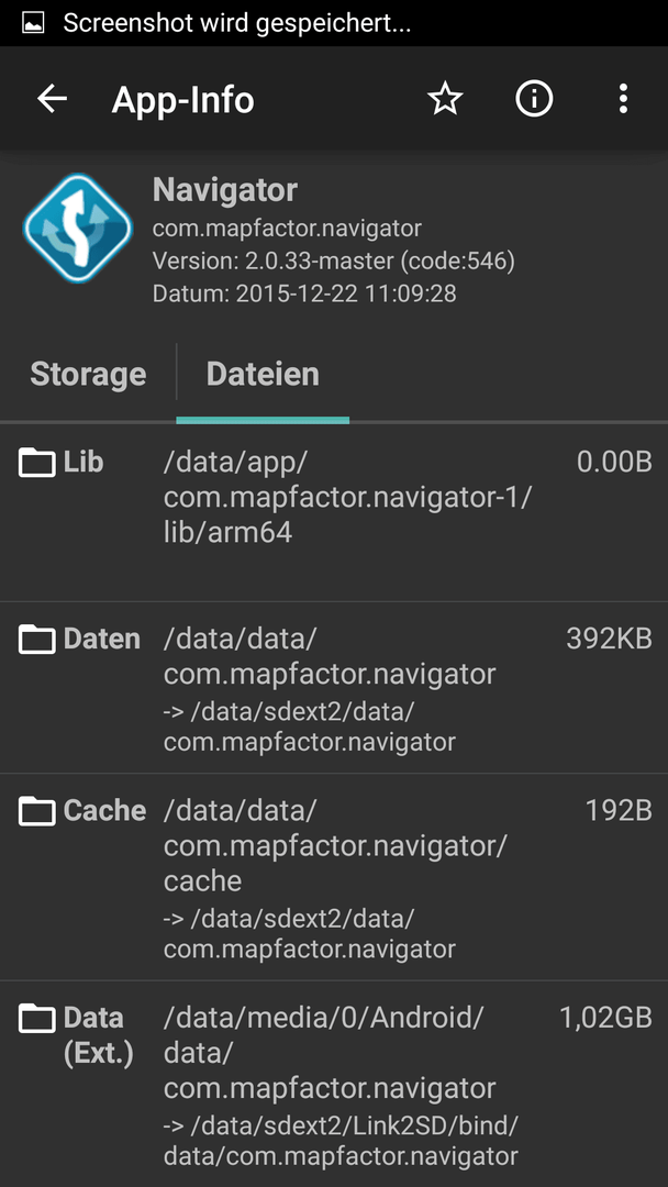

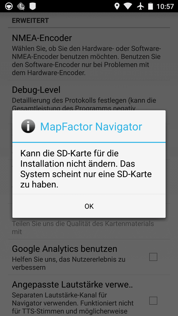

Jetzt bin ich mal den Weg der kompl. Neuistallation des Navigationsprogrammes und Karten gegangen.
Läuft vom internen Speicher sowohl vor als auch nach dem Verlinken einwandfrei solange kein Neustart erfolgt.
Habe probeweise einen Neustart vor dem Verlinken gemacht. Läuft.
Nach dem Verlinken ohne Neustart läuft immer noch.
Nach dem Verlinken und Neustart erscheint die Meldung Apps werden aktualisiert, dann starte ich das Navigationsprogramm und der Bildschirm bleibt weiß.

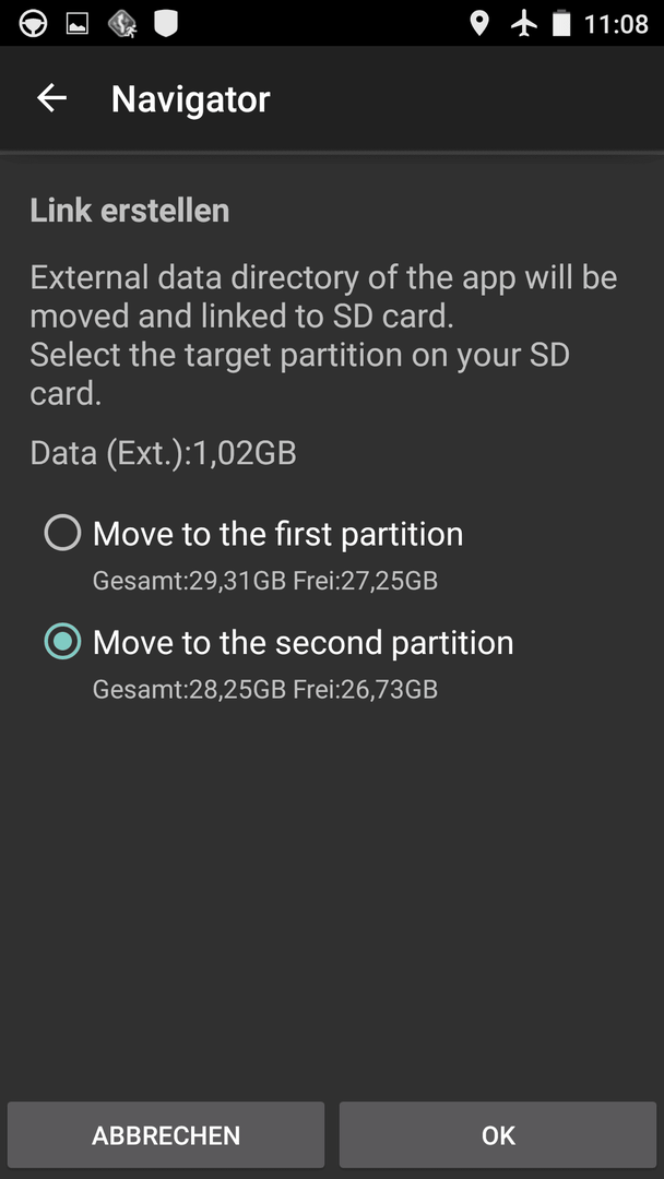

Warum stellt eigentlich Link2SD die Frage, ob auf der ersten oder zweiten Partion die Daten verschoben werden sollen?
Unten habe ich die mal die Meldungen, Auswahl und die Partion vor und nach dem Verlinken angefügt.
Meldung, nur eine SD Karte.png vor dem Neustart 1.png vor dem Neustart 2.png Auswahlmenü Partion Link2SD,.png nach dem Neustart 1.png nach dem Neustart 2.png

Beim verlinken der "(ext.)Data" fragt er deshalb beide Partitionen ab, weil du nun die Möglichkeit hast die Appdaten aus
/storage/sdcard0/Android/data/appname entweder nach
1. Partition /storage/sdcard1/Android/data/appname - also für dich als Nutzer sichtbar
2. Partition /data/sd2ext//appname - also für dich als Nutzer (eher) unsichtbar
verschieben kannst.

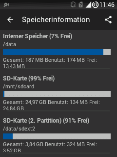

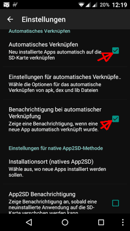

Langfristabhilfe:
Geh in die Settings und checke diese 2 Kästchen bei "Automatisches Verknüpfen":

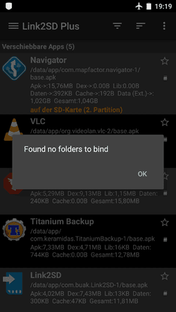

Hast du nach Neustart mal aus dem linken Menü "Rebind all external folders" gedrückt bevor du den Navigator das erste mal gestartet hast?
Habe das jetzt gemacht und wie unten zu sehen, gibt es keine Ordner etc zum Einbinden. Nur den Dalvik-Cache lies sich neu verknüpfen. Alle anderen Neuverknüpfungen gibt keine Dateien oder keine Ordner zum Verknüpfen.
Das war meine Unwissenheit, da ich dachte, Apps usw. müssen auf die zweite ext4, da sonst nicht vom System darauf zugegriffen werden könnte.
