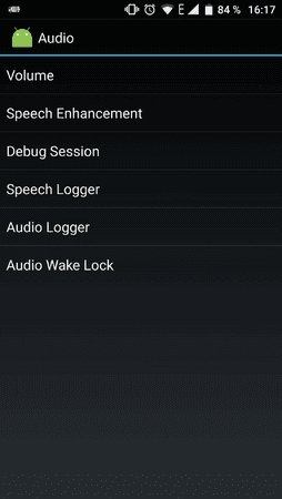

Kann man die Lautstärke des Hörers erhöhen? Sie steht bei mir auf max und es ist mir etwas zu leise, liegt aber eher an meinen schlechten Ohren. Wäre über einen Tipp dankbar.
Da lässt sich meist per MTK Engineering Mode mehr heraus holen:
Per Telefonwahl *#*#3646633#*#* eingeben.
Gehe zu Audio -> Normal Mode
Dort kannst Du die Werte vorsichtig schrittweise anheben.
Normal Mode finde ich nicht
Kannst Du einen Screenshot vom Audio-Menü hochladen? Da gibt es von Gerät zu Gerät gewisse Unterschiede.
Ist das nicht bei jedem umi gleich?

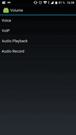

Bearbeitet von: Miss Montage - Grund: Screenshot verkleinert. Gruß, Miss Montage
Mein UMI Hammer ist außer Betrieb, so genau weiß ich es nicht mehr :razz:.
Welche Unterpunkte findest Du unter "Volume"?
*Kopfkratz* Darunter wäre es wohl am ehesten "Voice"...
