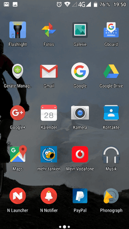

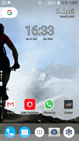

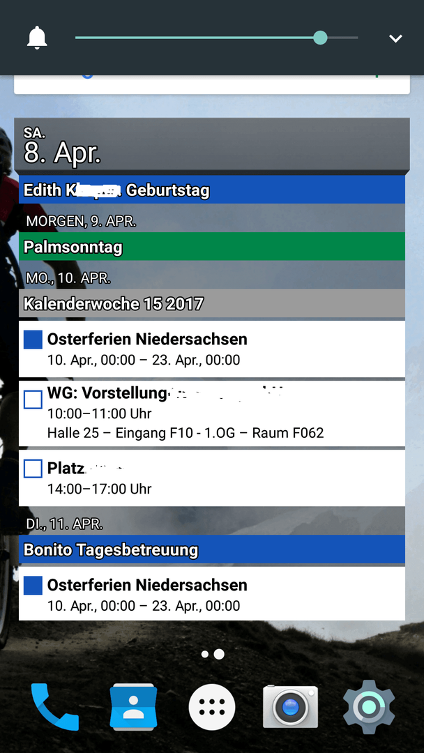

Jetzt habe ich seit gestern abend ein erneutes Problem, plötzlich ist teilweise die Schriftdarstellung in einigen Bereichen gerändert, war die Schrift zuvor ohne Rand ist jetzt ein schwarzer Rand vorhanden, das macht sie für mich teilweise unleserlich.
Hab schon versucht in den Einstellungen die Schrift zu ändern, ist aber kein Menuepunkt für die Schriftart vorhanden, hab sie jedenfalls nicht gefunden.
Es ist auch kein Launcher Problem, hab den Launcher3 und den N Launcher installiert, bei beiden ist die Schrift gleich, anbei ein paar Scans...
Kann mir jemand eine Rat geben wie ich die Ränderung wieder los werde?
Screenshot_20170408-163324.png Screenshot_20170408-195044.png Screenshot_20170408-195126.png
Servus klaus-petzer, bei mir kann man es umstellen unter Einstellungen/Bedienungshilfen/Text mit hohem Kontrast
Reaktionen: Miss Montage
Das Leben ist schön, und kann so einfach sein :rolleyes2:, Danke das wars :thumbup:
