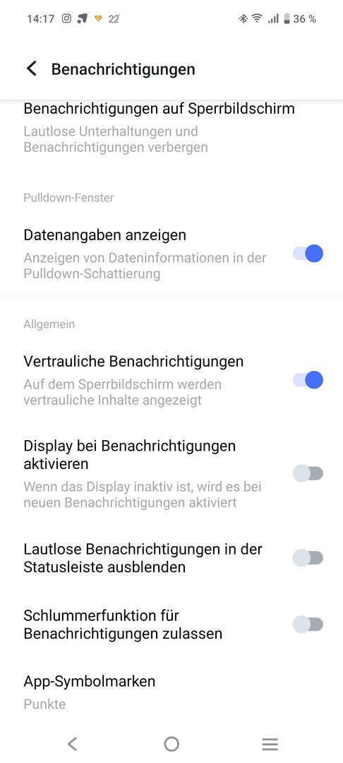

@spid Meinst Du am AOD oder wirklich am Sperrbildschirm?
Ich verwende kein AOD, bekomme jedoch alle Push-Benachrichtigungen von WhatsApp (und sämtlichen anderen Apps, die ich am Sperrbildschirm sehen will) sofort auf das Display (habe es mit Inhalt anzeigen eingestellt).
Hab FuntouchOS.
Reaktionen: spid
Sperrnildschirm. Alles schwarz. ;-) Immer! :-/
Reaktionen: Tecalote
@spid Da ist dann irgendwas nicht richtig eingestellt.
Reaktionen: spid
Poste mal bitte Screenshots all Deiner infragekommenden Einstellungen. Danke.

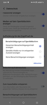

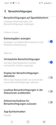

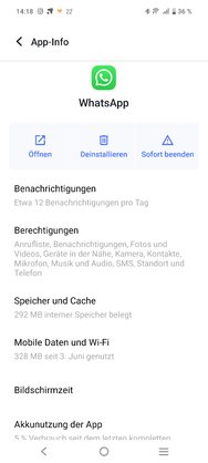

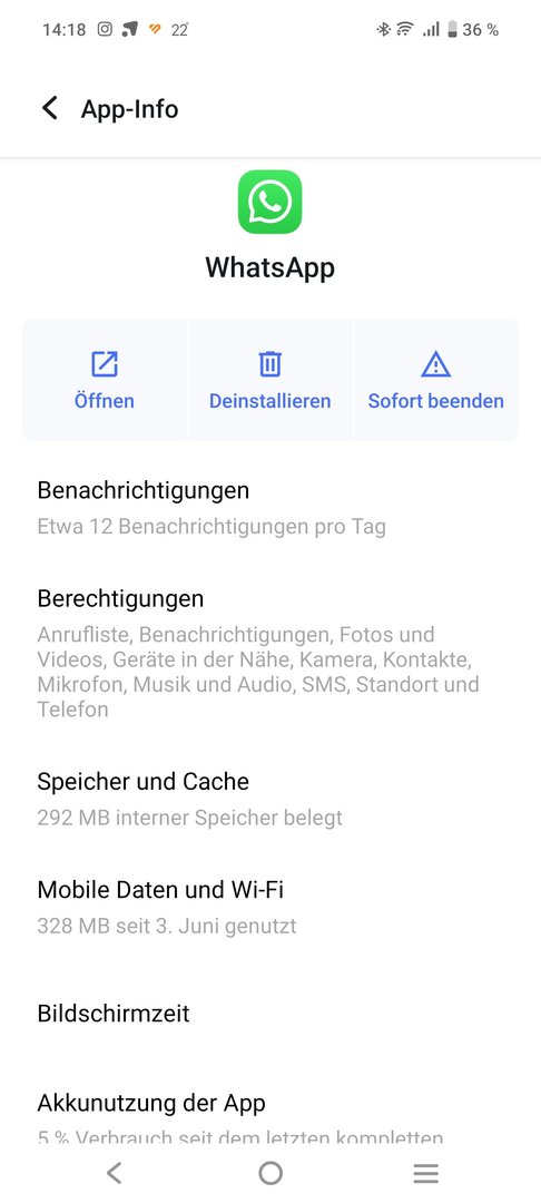

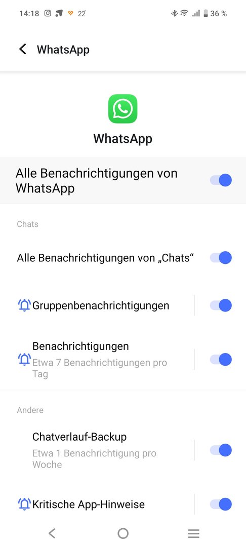

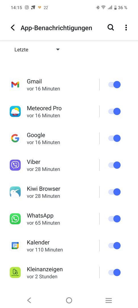

@spid Ich könnte auch einschalten, dass das Display bei Benachrichtigungen an geht - mach ich aber aus Energiespargründen nicht - ich höre aber den Ton und dann guck ich es mir an und sehe es gleich am Sperrbildschirm, wenn ich doppelt tippe.
Ich habe es so eingestellt, dass ich beim doppelt tippen erstmal nur den Sperrbildschirm mit den Benachrichtigungen sehe (nicht direkt entsperre, sondern erst durch wischen) bzw. klick ich dann auf die Nachricht und lande direkt in WhatsApp bei der Nachricht zum Beispiel.
Nachrichten lasse ich sogar mit Inhalt anzeigen.
Ich lasse nichtmal alle Nachrichten anzeigen - solche, die ich auf stumm geschaltet habe, zum Beispiel nicht bzw. manche lasse ich überhaupt nicht am Sperrbildschirm anzeigen (zum Beispiel eine Werbung von der Saturn App).

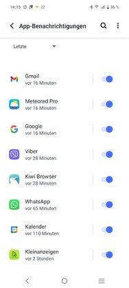

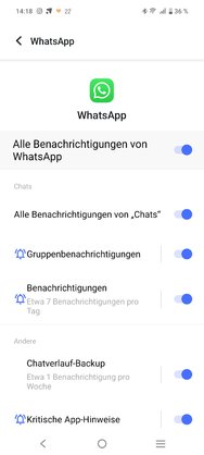

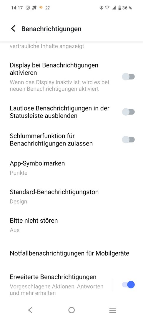

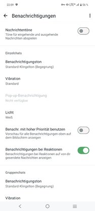

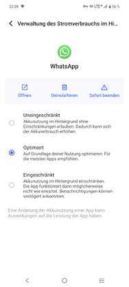

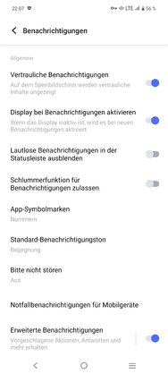

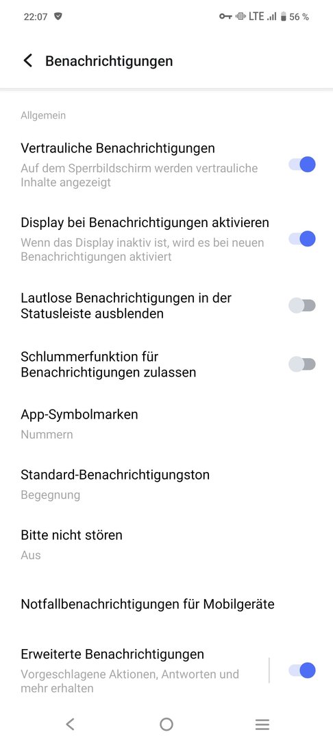

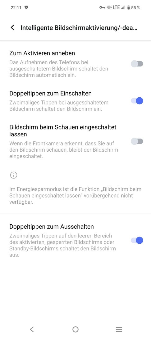

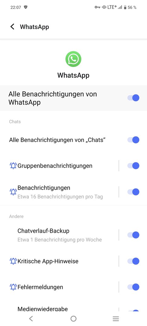

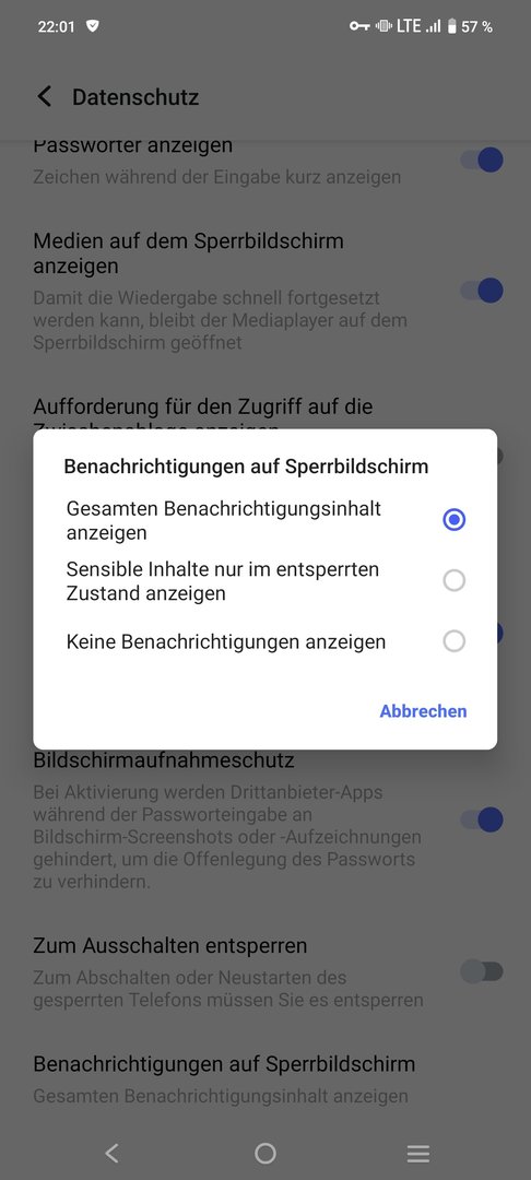

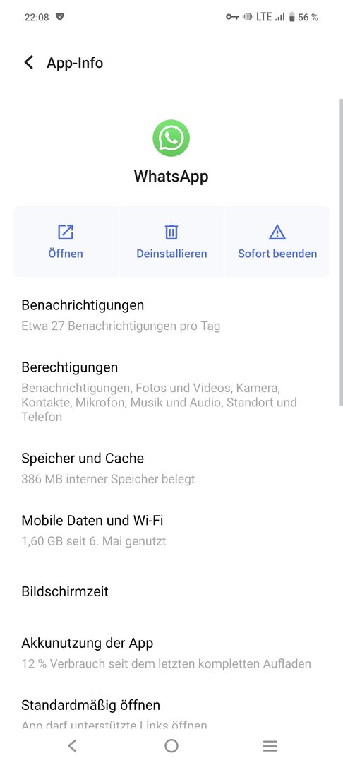

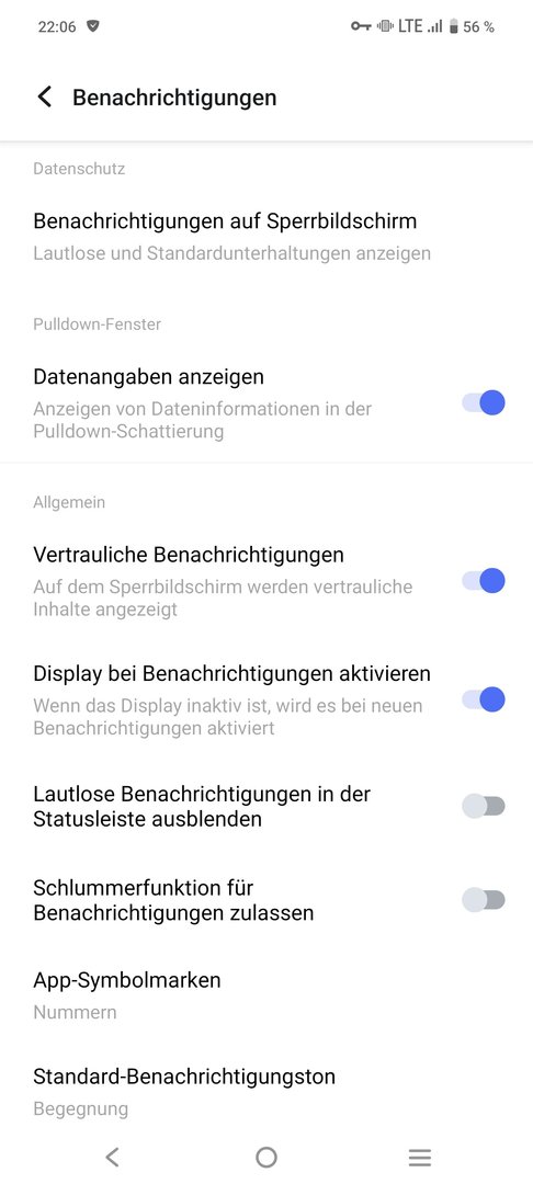

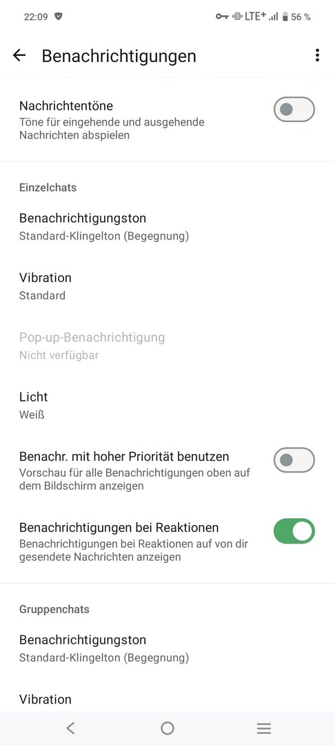

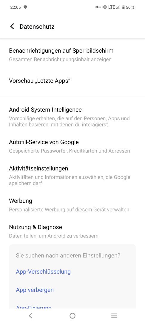

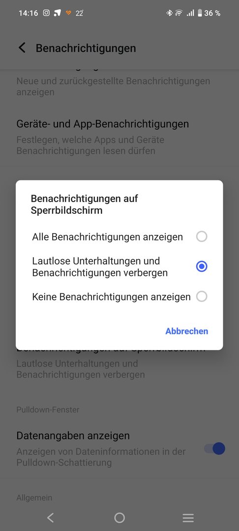

@tecalote Ich checks nicht. Bei mir sieht das wie folgt aus:

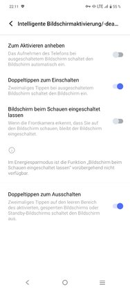

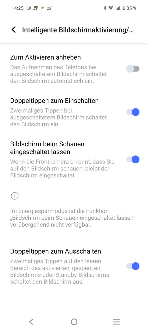

@spid Nicht so viel anders, als bei mir.
Du hast eingestellt, dass
- alle Benachrichtigungen angezeigt werden (auch lautlose)
- der Bildschirm aktiviert wird bei Erhalt einer Nachricht ( was ich nicht habe)
- Display beim Anschauen eingeschaltet lassen hast Du nicht, aber wie ich doppelt tippen um ein- u. aus zu schalten (wobei diese Einstellung nicht relevant ist für die Anzeige auf dem Sperrbildschirm).
Sehe eigentlich keinen Grund, warum es nicht gehen soll.

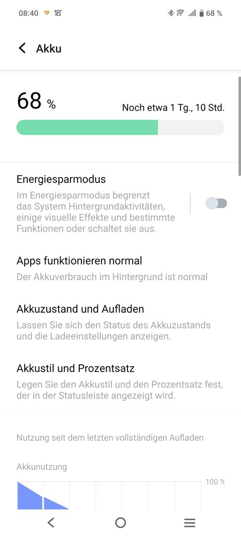

@spid Aber Du hast nicht den "Energiesparmodus" aktiviert? Das wäre ein Grund, warum bei Dir Push-Benachrichtigungen nicht auf den Sperrbildschirm kommen.
Ansonsten habe ich im Moment keine Idee, woran es liegen könnte.
Höchstens noch, dass ein Neustart des Telefons manchmal angesagt ist, wenn man Einstellungen verändert hat.
Reaktionen: spid

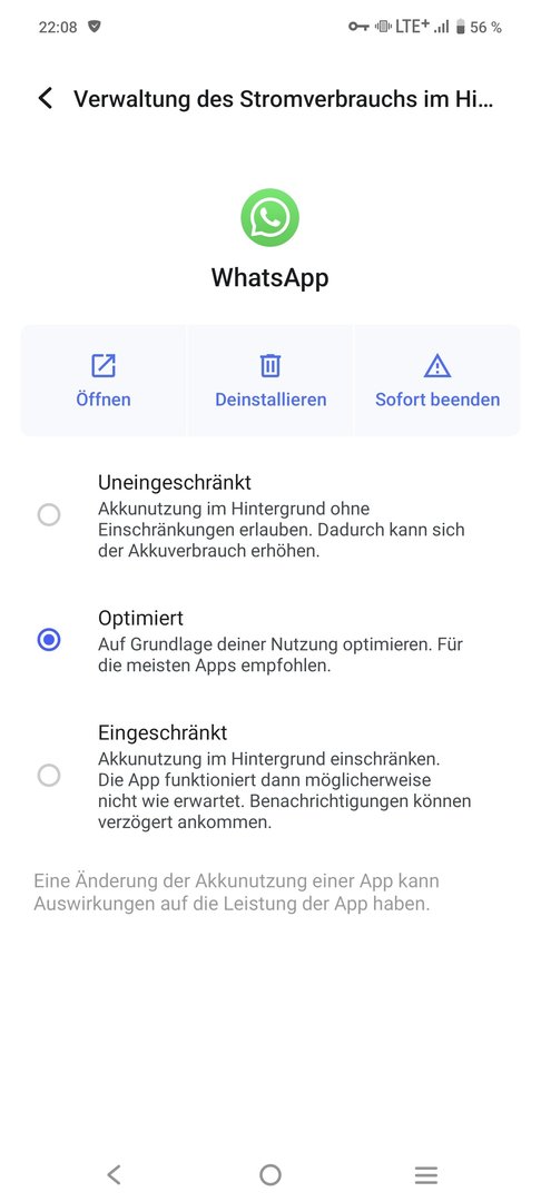

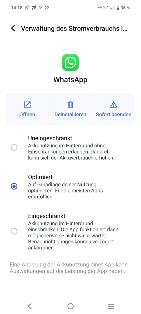

Ne, das vivo läuft voll Power.
Stell die Energiespar Option bei der App auf uneingeschränkt. Dann sollte es funktionieren
@-Virus- Kann man versuchen - wenngleich es bei mir aber auch im Modus "optimiert" funktioniert.
Hmmm ... macht keinen Unterschied. Vllt hab ich mich auch falsch ausgedrückt und/oder meine Vorstellungen sind andere bzw. falsch?! ;-)

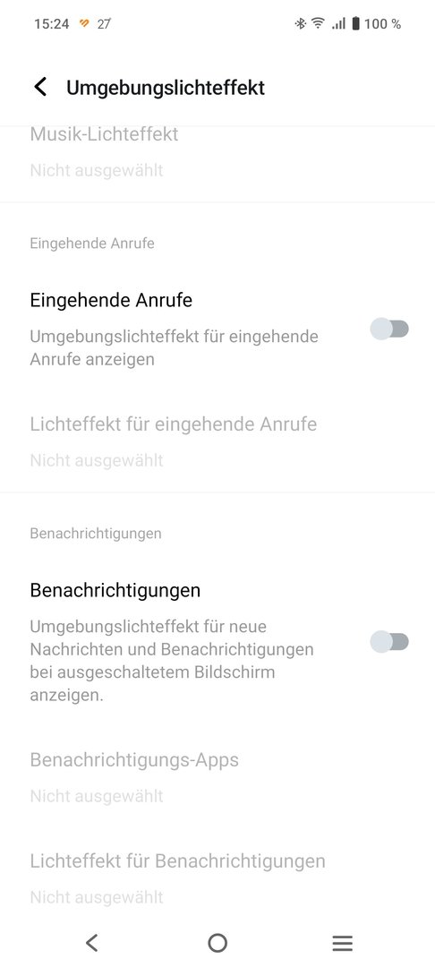

Ich möchte, dass der Sperrbildschirm nicht nur kurz hell wird und ich sehe, was ich wo bekommen habe, sondern es soll möglichst dann was blinken oder so und nicht wieder schwarz werden.
@spid Versuch mal Einstellungen > Dynamische Effekte > Umgebungslicht > Benachrichtigungen (hab ich nicht aktiviert, kannst aber ausprobieren)
Reaktionen: spid

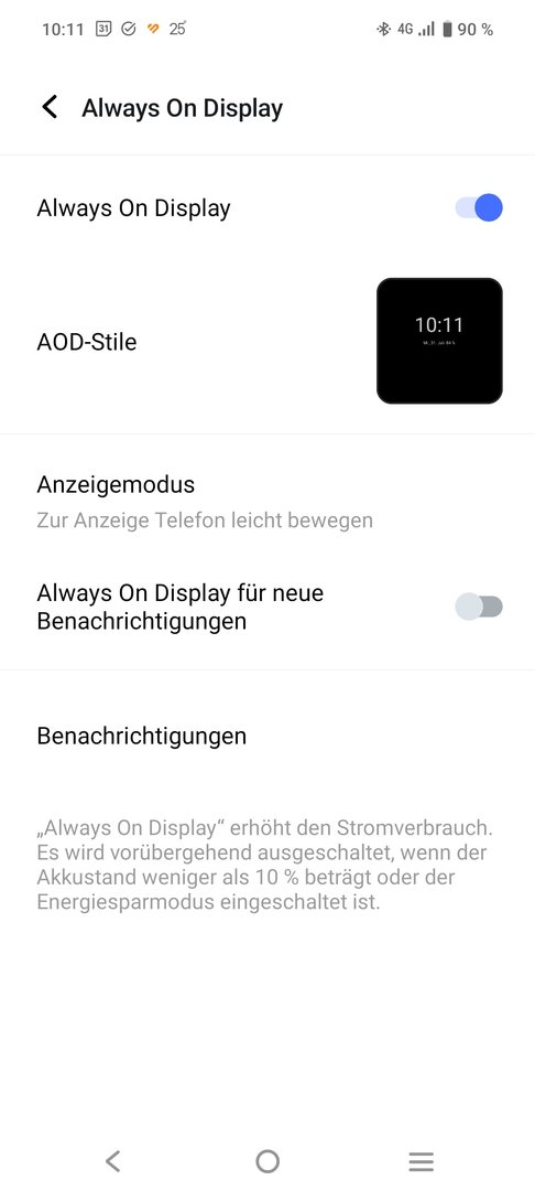

Das Umgebunglicht leuchtet nur ein paar Sekunden auf. Quasi als Benachrichtigungs LED. Funktioniert aber nicht in Verbindung dem aufleuchten vom Bildschirm. Leider bleibt es danach aber aus. Zusätzlich kann man die AOD Benachrichtigung aktivieren und dann bleiben die Icons von bspw. Whatsapp auf dem AOD sichtbar. Ist aber nur auf Umwegen zu aktivieren siehe hier.

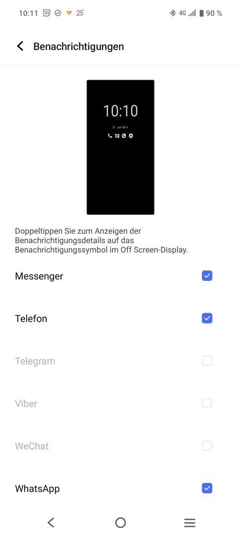

@-Virus- @spid
Im FuntouchOS sind Einstellungen für das AOD in Bezug auf Benachrichtigungen vorhanden (Tricks sind vermutlich nur in OriginOS nötig)
