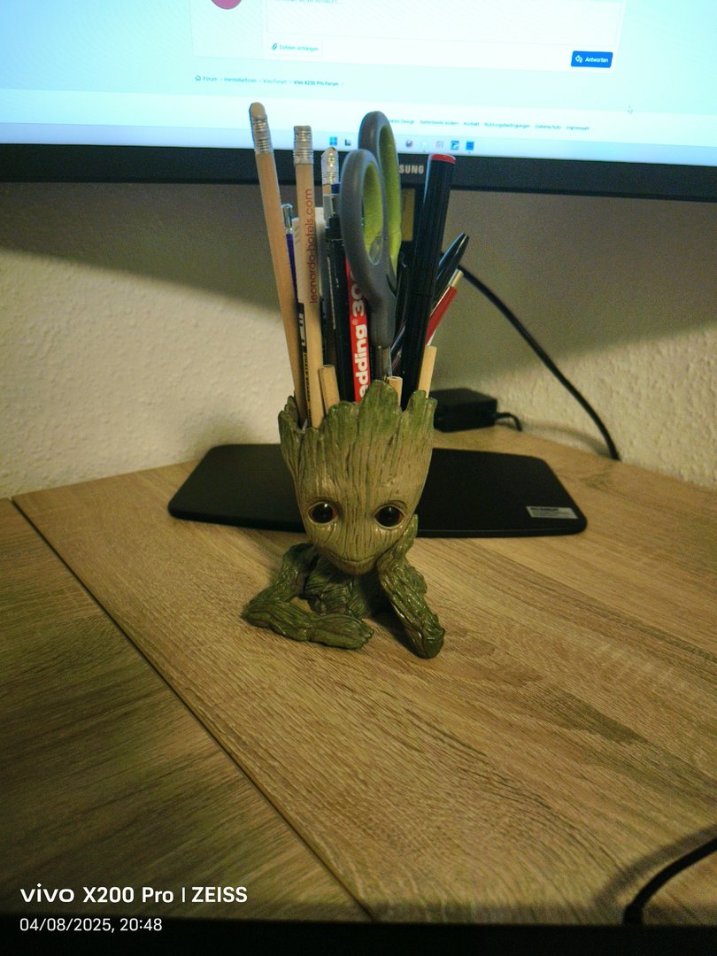

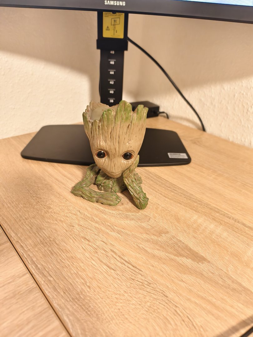

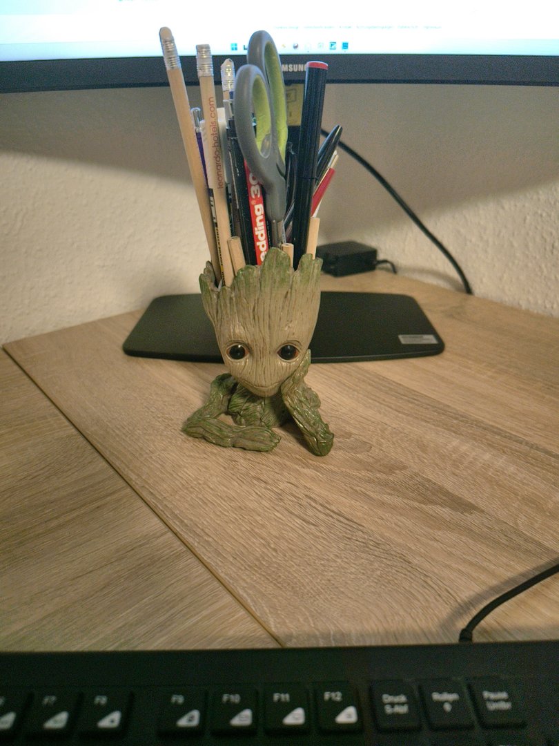

Hatte ich ja bereits (s. einige Beiträge zuvor). Das erste Foto war super. Danach sah es wieder genau wie bei der Vivo App aus.
Also nach jedem Neustart schafft das Handy zwei - drei gute Fotos, bis es wieder zu Problemen kommt.
Die Optimierung läuft einfach nicht.. es scheint als werden wahllos Filter und Pixelbrei geadded.
Die Bilder werden entweder zu hell oder grünlich (s. unten).. und.. pixelig..
Ich habe NICHTS geändert bevor ich das Bild gemacht habe. Weder Licht, noch Blitz, noch Filter, noch irgendwas Anderes.
Alle drei Bilder wurden direkt nacheinander gemacht - lediglich das Watermark habe ich nach dem ersten Schnappschuss entfernt.
Da würde ich einfach mal einen Werksreset machen. Nichts Einrichten und dann direkt die Kamera testen. Sonst wirst du da nicht weiter kommen. Wenn es danach immer noch so ist dann scheint es wohl ein defekt zu sein.

Im Grunde kann man gar nichts dazu sagen, weil die EXIF-Daten beschädigt sind. Hast Du die Fotos nachbearbeitet?
Meine Vermutung: der Laie hat mit ADB App Control mal wieder zu viel vermeintliche "Bloatware" deinstalliert.
Ich schließe mich allen anderen an: Werks-Reset. Aus den System-Einstellungen im Telefon heraus, wenn das nicht erfolgreich ist, aus dem Recovery-Menü heraus (wobei ich denke, dass es aus den System-Einstellungen ausreichend ist und man vermutlich auch nicht die eigenen Daten löschen muss, weil es wahrscheinlich am ADB-Rumgefummel liegt). Aber hier gilt: Reset, testen (OHNE Deinstallation von auch nur irgendwas!), und eventuell weitergehender Reset.

Wie beschrieben. Nicht nachbearbeitet. Wurde automatisch, ohne Grund nachbearbeitet.
Mit ADB basic lassen sich bei mir lediglich drei deinstallieren.
Wie beschrieben. Es wurden nur zwei Basics deinstalliert. marvin.talkback und google auto.

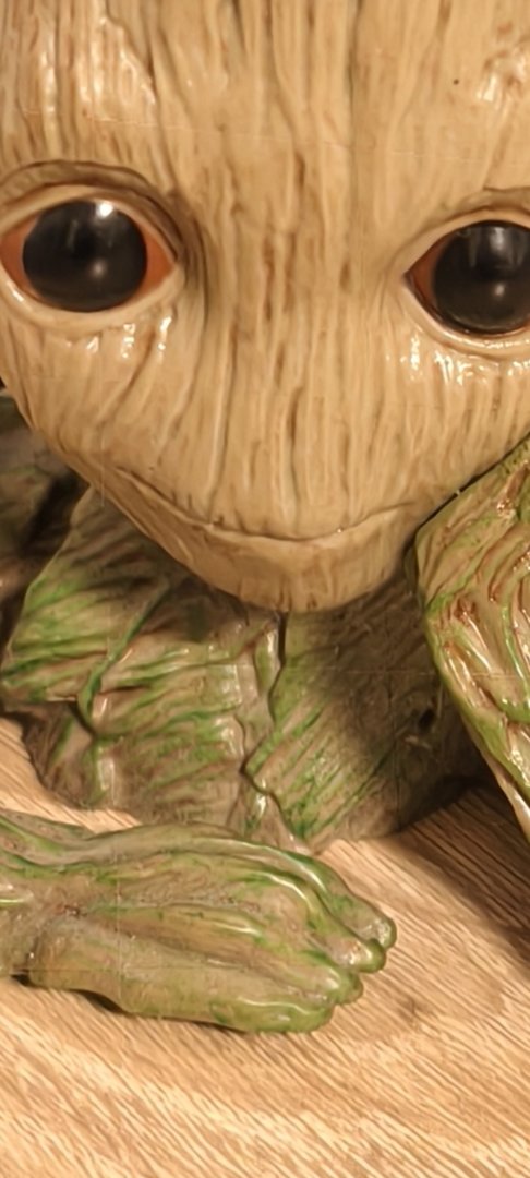

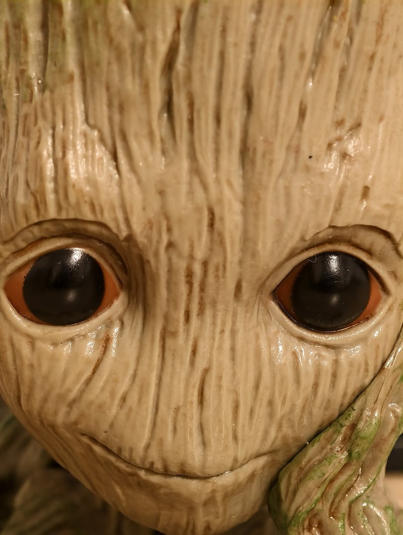

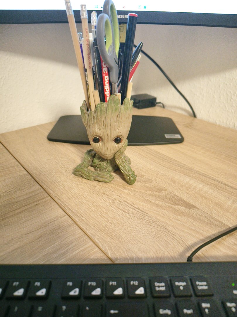

Das war eine lange Nacht.. Es ist auch nicht weniger merkwürdig geworden.
Nach dem Sichern und Entfernen der Bilder, Musikdateien, Videos und Dokumente habe ich einen Zwischentest gemacht und siehe da,.. alles funktionierte wieder (vorweg, Speicher war noch zu 100 GB unbelegt).
Da sich das für mich wenig plausibel anfühlte habe ich trotzdem vorsichtshalber mal das Telefon komplett neu aufgesetzt.
Die "Image Optimization" läuft nun wieder durchgehend ohne Probleme, bis das Foto scharf ist.
Groot ist nun wieder crisp und klar. Eine fehlerhafte Nachbearbeitung (Überbelichtung, Grünstich, Noise, Pixelbrei) gibt es nicht mehr.
Auch wenn die Ursache nicht gefunden wurde, danke ich euch allen an dieser Stelle für die zahlreiche Unterstützung bei der Lösungssuche und eure genommene Zeit.
Anbei Fotos (und ein Video) von Groot (Photo mode normal), wie auch der Zoom In Screenshot. Der Kamerawechsel ohne Ruckler und 10x facher Zoom mit dem Vivo X200 Pro.
Auch der Ablauf (Blitz, Verarbeitung) ist nun wieder sehr flüssig.
Liebe Grüße
TJ
Ergänzung: Kurz nach meinem Beitrag, fünf Fotos später, ging es wieder los.
Unfassbar.. Die Kamera wechselt bei Bewegung jetzt wieder automatisch die Kamera, zeigt unten links das Makro-Bild an, dann den Mond, es ruckelt und die Fotos sind wieder für'n *****.
Absolut absurd. Es ist in der Zwischenzeit NICHTS weiter geschehen außer das fünf Fotos gemacht wurden und der Street Photography Mode getestet wurde. Anderweitig wurde das Mobiltelefon nicht genutzt. Die Bildoptimierung wird nicht mehr durchgeführt. Habe nun festgestellt dies betrifft auch die Selfie-Camera. Bei fotografieren einer Lampe wird ein langer Lichtstrahl zu beiden Seiten gezeigt. Auch das Zeiss unten links während der Bearbeitung wird nicht mehr angezeigt. Bilder werden wieder dunkelgrün eingefärbt oder aufgehellt. Nach Neustart wieder kurzfristig Besserung.

Ich sehe ehrlich gesagt keine Heilung durch erneutes Zurücksetzen auf Werkseinstellungen.
Ärgerlich.
Sehr unschön, aber dann empfiehlt sich nun leider wirklich der Rückversand.
Ist ja logisch das sich die Kamera wechselt da du beim schwenken ja an deiner Tastatur vorbeikommst dann geht kurz die Makro Kamera an. Das ist doch ganz normal. Gehst du mit der Kamera in einen dunkleren Bereich kommt das Mond Symbol. Das kannst du doch alles einstellen. Einfach den Makromodus bzw. Nachtmodus deaktivieren dann wird auch die Kamera nicht mehr gewechselt. Ich glaub das du dich noch etwas reinfuxen musst um erstmal die ganzen Kamera Einstellungen kennenzulernen.
Hier mal im Beispiel mein OP13.
