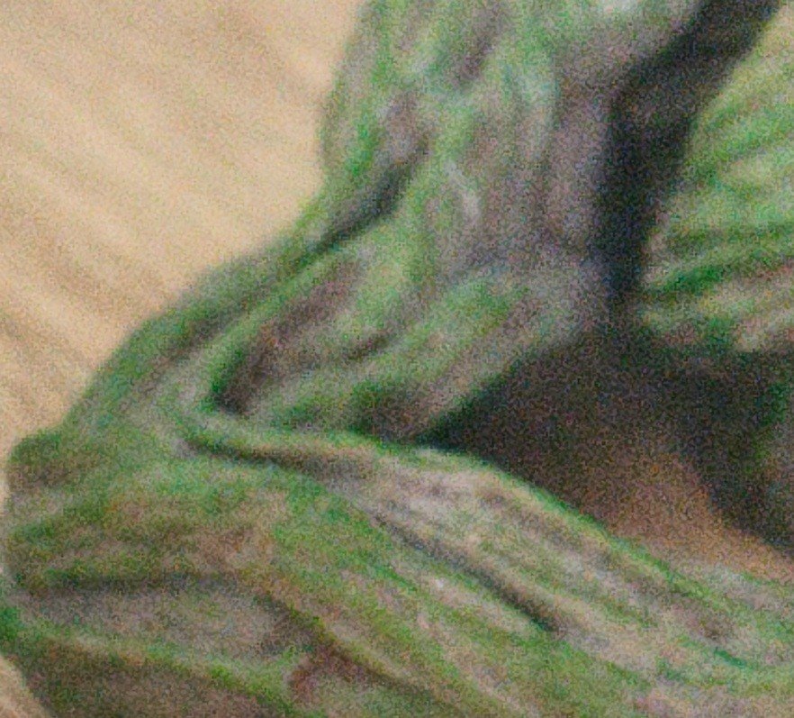

Zwar hält sich der befürchtete AI-Overuse in Grenzen, allerdings sind selbst 200 MP Bilder so gut sie anfänglich auch aussehen beim kleinsten Zoom-In nach dem Erstellen der Bilder unglaublich unscharf, verpixelt und.. keine Ahnung wie ich das erklären soll.. "farblich sehr unausgeglichen". Keine Tiefenschärfe, teilweise Farben und Pixel wo Sie überhaupt nicht sein dürften.
Bei meinem G72 konnte ich reinzoomen und erst bei den letzten Stufen wurde es wirklich schlimmer, aber meinem Vivo ist es schon beim ersten leichten "Reinziehen" nicht mehr "crisp".
Beurteile ich das falsch? Ist das normal? Oder ist das eine Einstellungssache (also.. nicht persönlich, sondern am Smartphone)? Auch bei perfektem Licht wo kaum noise entstehen sollte, habe weiterhin das gleiche Problem.
Seid ruhig ehrlich, wenn ich da zuviel erwarte.

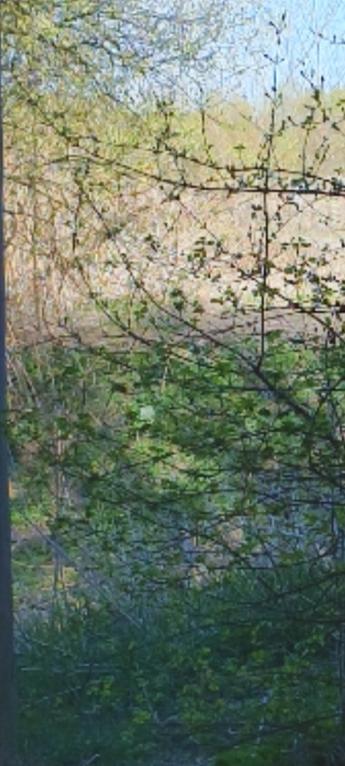

Kleine Ergänzung Outdoor-Bilder. Bild 2 in den Tunnel gezoomed.

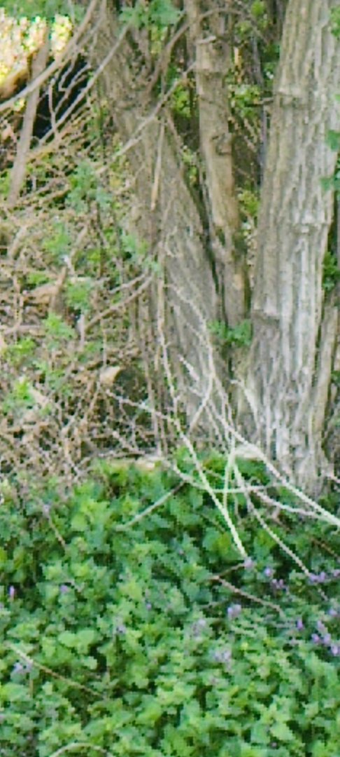

Also wenn ich mir die angehängten Bilder vornehme:
Tunnel 15.93 MB - 6144 x 8192
Tunnel Zoom In Screenshot 1.45 MB - 1260 x 2800
Grünebene 7.94 MB 4096 x 3072
Grüneben Zoom In Screenshot 1.61 MB - 1260 x 2800
Bilder oben:
Groot Warmlicht 4.54 MB - 3072 x 4096
Groot Warmlicht Zoom In Screenshot 1.25 MB - 1260 x 2800 MB
Portrait 9.06 MB - 3072 x 4520
Portrait Zoom In Screenshot 1.75 MB - 1260 x 2800
Das ist merkwürdig, oder?
In der Vorschau sehen die Bilder alle mega-spitze aus. Was dann aber dabei rauskommt.. naja..

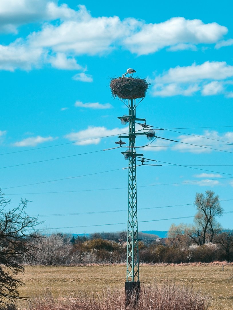

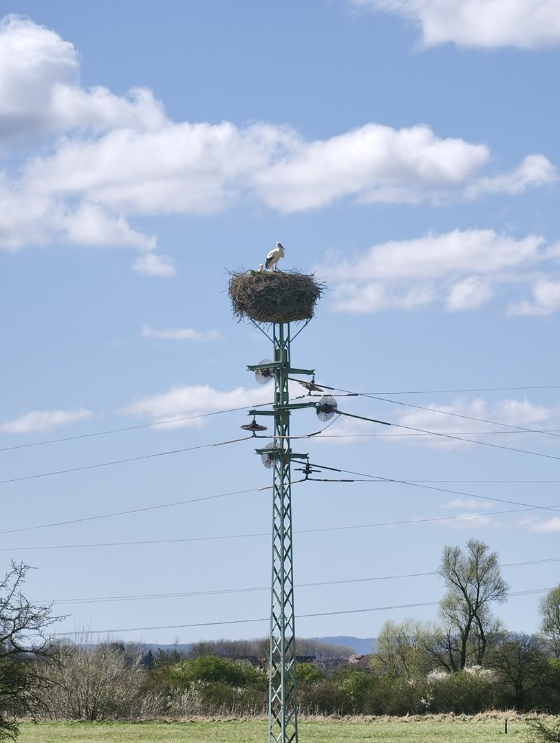

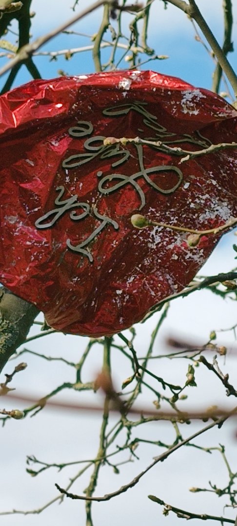

Anbei auch nochmal Shots die ich gerne in richtig guter Qualität gehabt hätte:
Storch
4.94 MB - 3072 x 4080
Zoom In Screenshot 1.27 MB - 1260 x 2800
Storch 2
4.09 MB - 3072 x 4080
Storch 3:
5.13 MB - 3072 x 4080
Zoom In Screenshot 1.07 MB - 1260 x 2800
Herz
5.69 MB - 3072 x 4080
Zoom In Screenshot 1.84 MB 1260 x 2800

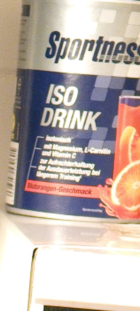

Ich habe mal G-Cam runtergeladen und das erste Foto mit Blitzlicht.. Perfekt. Auch der Zoom In kein Problem.
Alle Bilder danach wurden wieder schlechter.
Habe die Vivo Cam App resettet, aber keine Besserung.

Ergänzung: Problem ist schon wieder zurück. Jetzt auch bei 15mm/0,6.
Nach Neustart ist das Problem dann allerdings wieder weg. Jedes Mal wenn dort oben "Optimizing Image..." steht, passiert das nicht. Aber dieses "Optimizing Image..." kommt einfach irgendwann nicht mehr.
Für mich ist es auch eher ein Software Problem.
Vivo nutzt eine sekundäre APP, welche mit der Kamera gestartet wird. Diese APP scheint gewisse Parameter an den gemachten Bildern zu verarbeiten. Weitere Abhängigkeiten gegenüber anderen System Apps sind nicht auszuschließen.
(Evtl handelt es sich eine Brücke zum eigenen Bildprozessor?)
Das Ganze habe ich bisher bei keinem anderen Telefon so gesehen. Jedenfalls können Probleme an der sekundären APP Probleme mit der Bildqualität verursachen.
Deswegen auch meine Frage zum Debloat, welche diese Brücken negativ beeinflussen kann.
Reaktionen: TJ96
Was mir aufgefallen ist (neben dem Fehlen des "Optimizing Image..."), ist das die Bilder direkt nach dem erstellen umgehend "überhellt" werden. Groots Gesicht bspw. deutlich heller gemacht wird. Im Rahmen dieser "Aufhellung" schlägt dann auch der Rest fehl und es kommt zu verpixelten Bildern.
Was würdest du mir empfehlen?
Hast du irgendwelche Modifikationen laufen wie firewalls, shizuku oder ähnliches ?
Wir hattest du konkret dein Gerät von den system apps befreit?
