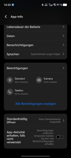

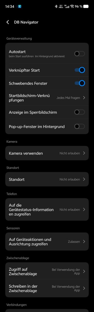

Hast du auch den verknüpften Start in den Berechtigungen markiert? Der ist dafür verantwortlich, dass Apps untereinander Daten austauschen und arbeiten können. Außerdem demarkieren, dass sich Apps wieder zurücksetzen, wenn sie nicht aktiv sind. Sonst musst du alles wieder von vorne einstellen. Alles unter den Berechtigungen der jeweiligen App zu finden. Diesen Vorgang natürlich auch für die anderen Apps, die mit dieser zusammenarbeiten sollen, durchführen.

Ich habe mal eine Frage: Was bedeutet denn "verknüpfter Start", bzw, was ist der Unterschied zu "automatischer Start"?
Verknüpft bedeutet, dass die miteinander verbundenen Apps bei Bedarf starten bzw. durch andere Apps gestartet werden und Daten austauschen können. Betrifft z.B. alle Google Apps, die Kamera, das Telefon oder auch SMS. Automatischer Start ist vermutlich ähnlich, wird bei einem Neustart des Gerätes z.B. die SmartWatch App starten. Ich habe für wichtige Apps beides ausgewählt, z.B. Uhr, Mail oder WhatsApp.

Ich komme mit Deinem verknüpften Start nicht klar. Deine Eigenschaften Darstellung ist komplett anders als ich es kenne.
Aber ansonsten, wenn ich es richtig verstehe, ist's so eingestellt. Hat mit den Schritte Verknüpfung zur Aktivität nichts zu tun
Du musst die vorhandene Schritte App auch so einstellen. Ich nutze immer meine SmartWatch, die mit dem Gerät verbunden ist und hab die Vivo App gleich zu Beginn entfernt, allerdings habe ich vor der Einstellung des verknüpften Starts z.B. nicht mit dem DB Navigator Fahrkarten kaufen können, weil PayPal nicht automatisch in der Kaufabwicklung startete. Und die Zepp App für die SmartWatch schloss sich vorher immer wieder, Nachrichten kamen nicht auf der Uhr an. Oder über Maps aufgerufene Links z.B. Mailadressen wurden nicht gestartet. Ich kann mir deshalb vorstellen, dass das bei der Schrittzähler App ähnlich ist, es aber nicht selbst testen.

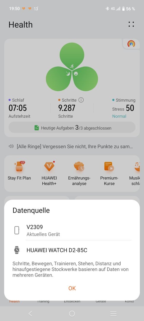

Wenn ich in der Health App bei Schritte oben auf das "I" klicke, wird mir als Datenquelle das Vivo Smartphone und die Watch angezeigt und es funktioniert auch (auch wenn ich nur das Handy an habe und die Watch ausgeschaltet ist).

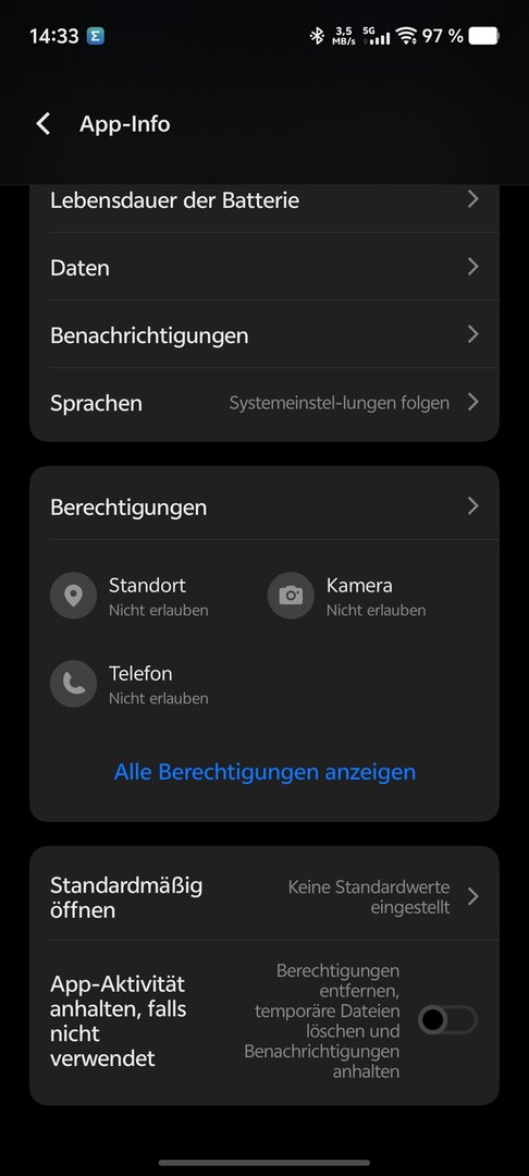

Hat Deine Health App in der App-Info alle Berechtigungen, die sie benötigt?
Ich habe die Global Version mit dem 6000er Akku und Funtouch OS
Guter Tipp gewesen, danke @Tecalote Akkuoptimierung glaube ich war's. Drauf gekommen bin ich deswegen, weil ich das i nutzte wie du gesagt hast und die Quelle sah. Bin ich ein paar Schritte gelaufen zeigte er sie nach kurzer Verzögerung auch. Aber nur wenn die App an war.

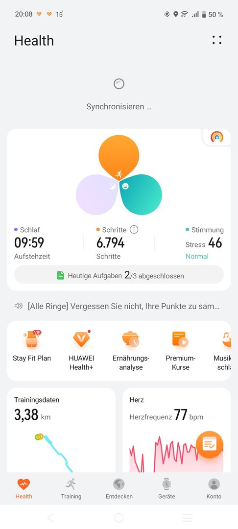

Wenn die Verbindung zur Health App vorübergehend zur Watch getrennt war (wenn man mit der Watch zum Beispiel außerhalb der Bluetooth Reichweite war - oder wenn die Health App im Sleeping Mode wegen des Akkumanagement nicht synchronisiert hat) - kann man durch runter ziehen der ersten Seite der Health App manuell synchronisieren.
