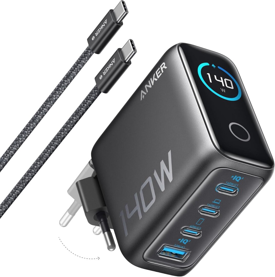

ich habe von Anker das neue Ladegerät mit 140 Watt.
Wenn ich mein Ultra 200 anstecke, wird es aber nur laut Anzeige mit ca. 36 Watt geladen obwohl ich schnell laden ausgewählt habe.
Dachte per Netzteil lädt es mit ca. 90 Watt oder nicht ???

@Handyknipser
Dein Ladegerät muss natürlich auch den Vivo Supervooc Modus beherrschen. Wenn es das nicht kann dann lädt es auch nicht mit voller Watt Zahl.
Reaktionen: kurhaus_
Genau es wurde schon alles gesagt. Der Vivo Ladestandard wird meines Wissens nach von bisher keinem einzigen anderen netzteil als das eigene unterstützt. Bringt dir also gar nichts.
Ok das muss man natürlich erst mal wissen, dann nehm ich das Original Netzteil her.
Bei Amazon gibt es aber Netzteile mit Supervooc tevchnik die funktionieren dann aber oder?
Danke für die Info

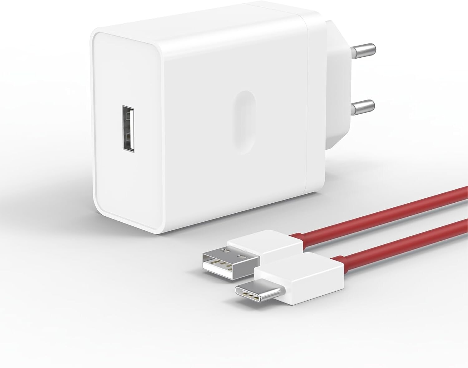

@Handyknipser
Kann dir das hier empfehlen
realme SUPERVOOC 120W Netzteil-Ladegerät für realme GT 7 Pro, 6T, 6, 14 and 12 pro Plus, 12+ 5G, 12x 5G, C75, C67, Note 60, USB Typ-A-Anschluss, ohne Kabel, weiß: Amazon.de: Elektronik & Foto
Wobei ich gerade gar nicht sicher bin ob das Realme auch für das Vivo passt. Vielleicht kann @Xorp was dazu sagen. Vivo müsste Supervooc ja auch haben.
Da würde ich wahrscheinlich eher das von @Lonely_Boz empfohlene nehmen. Da bist du auf der sicheren Seite.

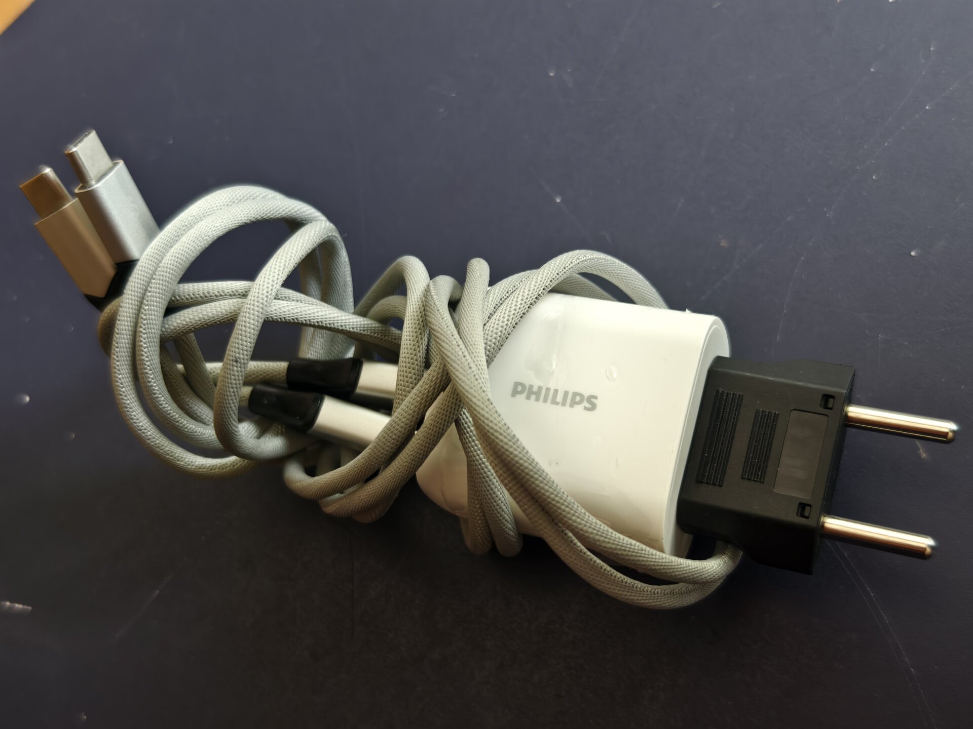

Ich weiß, es beantwortet nicht die Frage, aber warum mit voller Power laden, außer man braucht ganz dringend tagsüber eine schnelle Aufladung? Wir laden über Nacht mit einem schwachen Ladegerät und zwar ganz bewusst, weil das den Akku schont. Aus diesem Zweck haben wir ein schönes kleines Ladegerät mit zwei Ausgängen auf unseren Reisen dabei. Nachts lädt es schön langsam und schonend unsere Smartphones auf, während wir schlafen.
