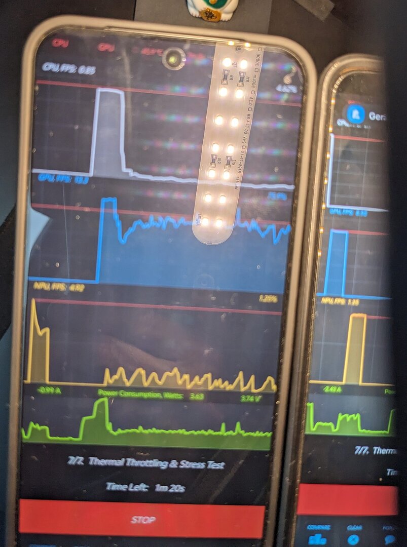

So hier für viele der angekündigte Helligkeitstest, gleich vorne weg - ich hab leider die Schwelle von 50 Grad mit dem X300 nicht erreicht trotz 6 Burnout durchläufen ...

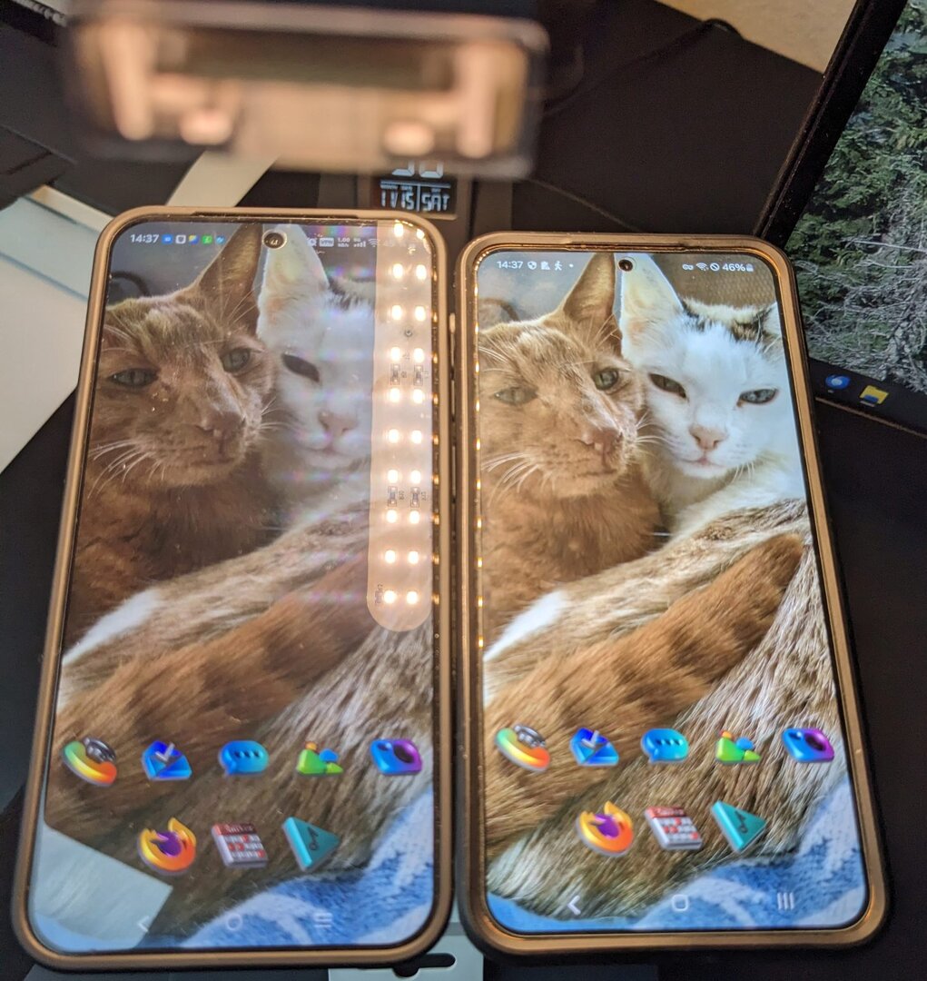

Erst mal ein Foto beider Geräte im Boost unter der LED Lampe:
Vorsicht: Aussagen wie: "das wird echt net dunkler unter der hellen Lampe" ist damit zu erklären das die Geräte beim Start überhaupt nicht im richtigen Sonnenboost waren. Wenn ich das Telefon nur unter meine LED Schreibtischlampe lege boosten beide nicht, der Boost kommt erst wenn die Geräte auf ner Kiste liegen und mit kaum Abstand unter den 24 LED´s liegen.

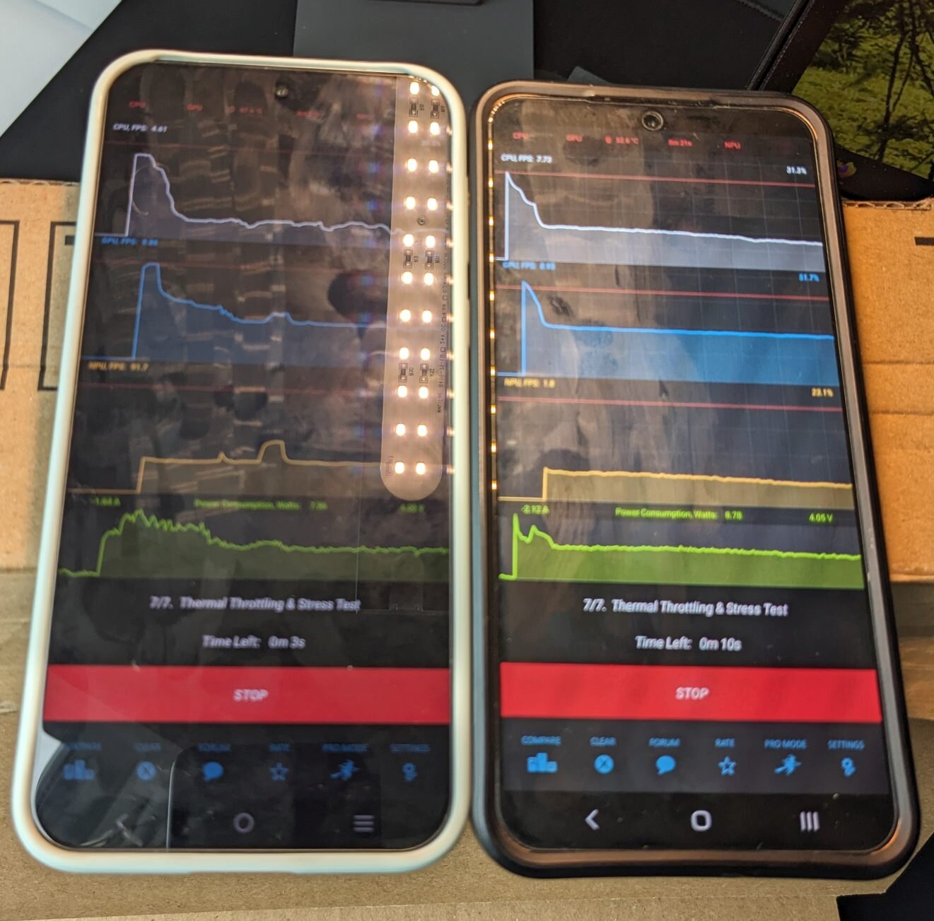

Also fangen wird an, erst mal sah alles super aus, aber schon nach dem 2tem Durchgang bei knapp 35 Grad ist das X300 aus dem Boost schon raus - hat dann aber bei den weiteren Benchmarks kaum weiter abgedunkelt bis zum Ende.

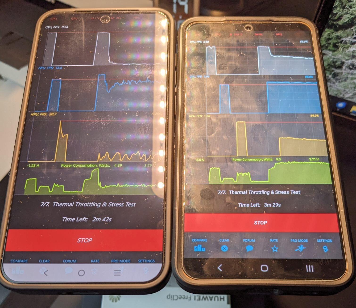

Hier im 6. Durchlauf:

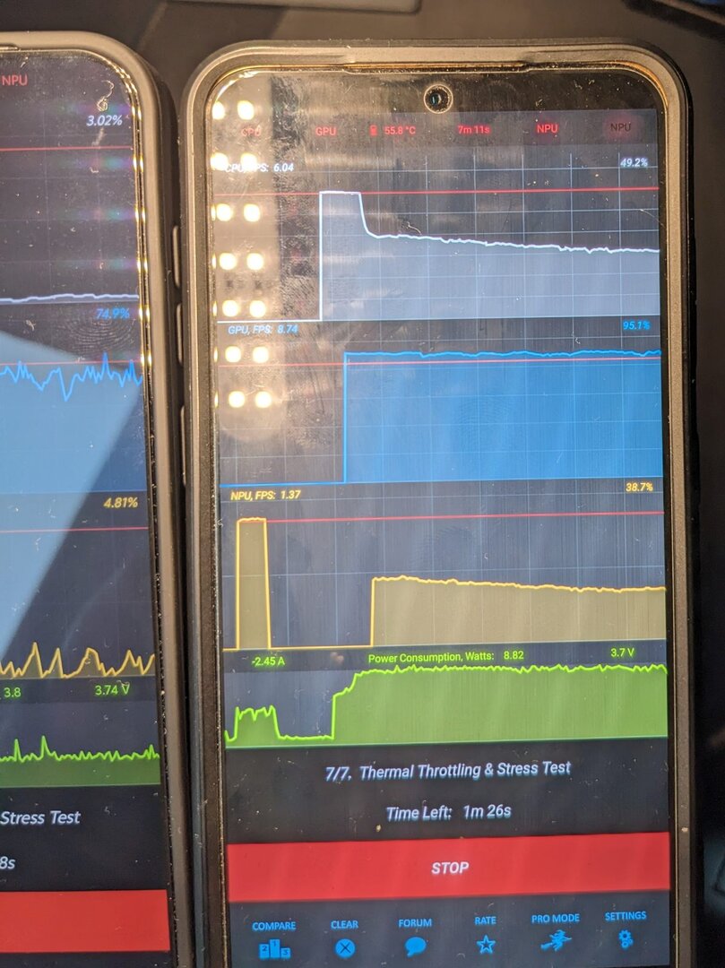

Bei 56 Grad hat dann das S24 gewarnt das es zu heiß wird (ähnlich wie das x200 FE letzten Sommer gemacht hat)
Das X300 hab ich leider nicht über 45.9 Grad gebracht, bis dahin hat es sich aber besser geschlagen als das X200 FE.

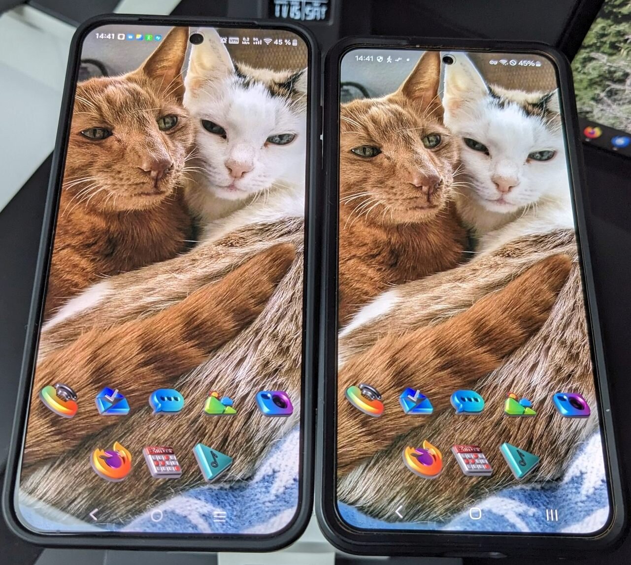

Hier das X300 und S24 direkt nach dem ich auf beiden wieder auf dem Desktop war:
Im Moment sieht es also so aus: das X300 dunkelt weniger ab als das X200 FE und ist bis 45.9 Grad noch recht gut ablesbar!
