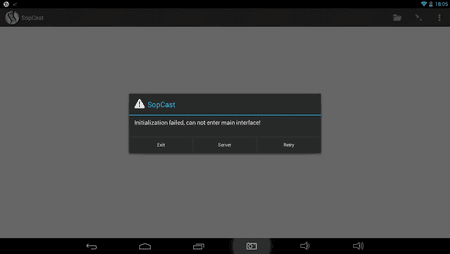

Anbei der Screenshot zu Sopcast.
Kann ich das mit dem Dpi wert selbst irgendwo andern? Dann kann ich das für Dich testen.
Gruß Stefan

@ Tigerfighter Ich habe mir Sopcast installiert und bekomme eine ähnliche Fehlermeldung. Bei mir sagt das ganze, der player könne nicht zum Server verbinden... Ich werde versuchen, dass zu wieder zum laufen zu bekommen. Aber bitte etwas Geduld. Das mit der DPI ist nur interessant für den Playstore. Also daran kann es nicht liegen, da die APP ja installiert ist.
Edit: der Fehler scheint mir bei beiden Apps derselbe zu sein. Er bekommt keine Verbindung. Ich werde mir das die nächsten Tage mal genauer anschauen und auf Ursachensuche gehen. Sollte ich wieder hinbekommen. Die App Clash of Clans hat vorher gut gefunzt. Bisschen Geduld, ich arbeite daran.
