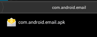

Aber lad mir mal bitte nen screnn von deinem mail Programm hoch, welches du meinst. Ich habe nämlich, wie Google bei kitkat, die Unterstützung für Outlook rausgeschmissen. Die meisten brauchen da wohl nicht. Sollte das bei dir anders sein, werde ich das in der neuen Version wieder einbauen.
qiNyAAAAAElFTkSuQmCC
