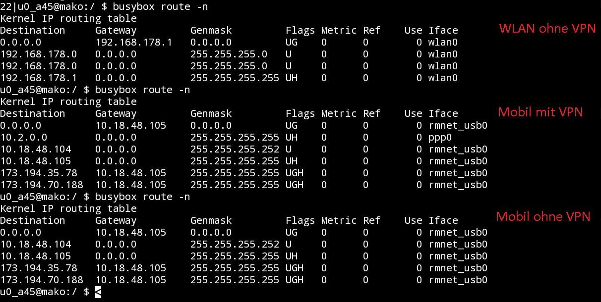

es ist halt die frage wie die Routingtabelle normal mit inet aussieht und, wenn diese mit aktiven vpn aussieht.
das siehst mit busybox route -n
damitst das nicht abtippen musst kannst mit busybox route -n > route.txt
und mit vpn busybox route -n > vpnroute.txt
das in eine Textdatei schreiben.
Davor solltest noch ins verzeichnis zur sdkarte wechseln
eventuell gibts auch apps die die Tabelle anzeigen und diese ändern können, aber ich kenne keines und mach das daher immer "zu Fuß"
Screenshot geht auch? :)
Mobil mit VPN sieht fast so aus, wie Mobil ohne VPN. Bei VPN ist noch dabei:
Destination Gateway Genmask Flags Metric Ref Use Iface
10.2.0.0 0.0.0.0 255.255.255.255 UH 0 0 0 ppp0
Nun nach deiner Routentabelle nach, gehst du auch mit VPN über dein Mobilfunknetz ins Internet.
Das siehst nämlich anhand der Defaultroute 0.0.0.0
bei deinem LAN ist der Gatway deine Fritzbox mit 192.168.178.1
und bei deinem Mobilfunk halt der Gateway von deinem Betreiber mit 10.18.48.105
Somit sollte alles gehen. Es sei denn, es werden deine DNS umgeschrieben.

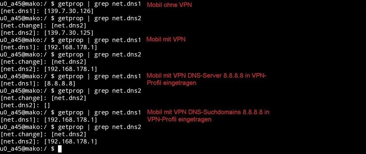

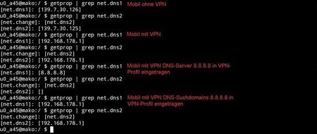

Das kannst aber auch im Terminal auslesen. nämlich mit:
getprop | grep net.dns1
und
getprop | grep net.dns2
schau da mal, ob diese sich unterscheiden, wennst VPN verwendest.
Danke für die Hinweise. Screeshot anbei. Bei normaler VPN-Verbindung über Mobilfunk wird als DNS die 192.168.178.1 genommen. Das ist die IP des Routers des VPN-Servers.
Einmal habe ich im VPN-Profil für den DNS 8.8.8.8 manuell eingetragen und einmal für die Such-Domains. Siehe auch Post #272. Laut Terminal wird auch einmal als DNS die 8.8.8.8 übernommen.
Normales Internetsurfen geht in keinem der Fälle. Weder geht alles über VPN, noch Internetseiten im WAN. Geprüft wird mit simplen Seitenaufrufen in Chrome oder Opera.

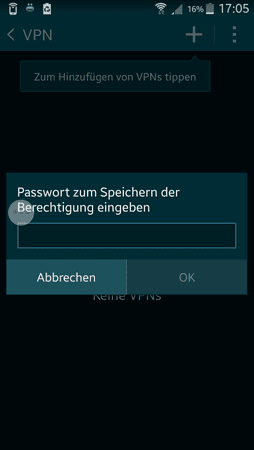

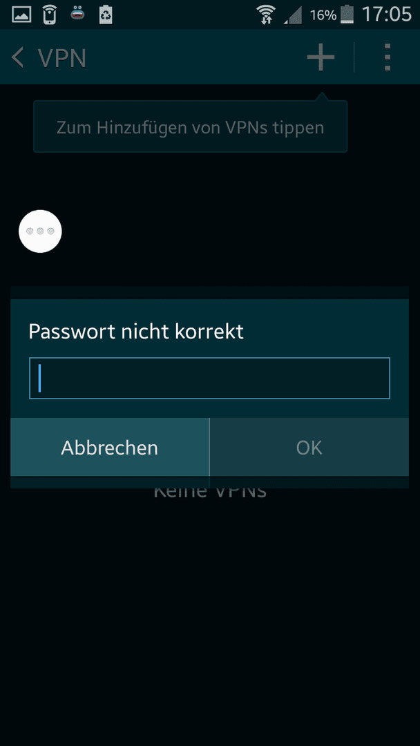

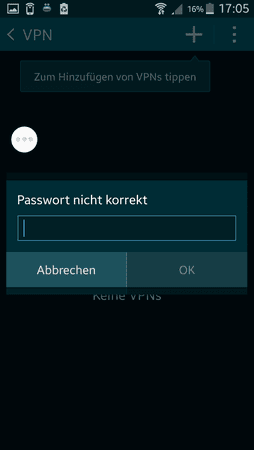

Hallo Gemeinde, ich möchte ein VPN einrichten, doch fordert der Vorgang ein Kennwort von mir, obwohl dieser Menü Punkt erstmalig benutzt wird. Jeder Versuch einer Eingabe schlägt natürlich fehl. Komme am der Stelle also nicht weiter. Kann jemand das bei sich testen? Bzw. mir sagen, wo der Passwortschutz her kommt?
Einstellungen / Weitere Einstellungen / VPN Einrichten und verwalten.
