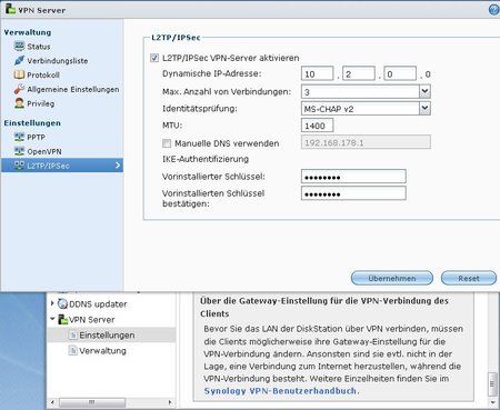

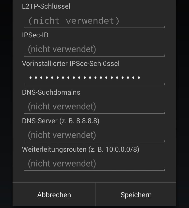

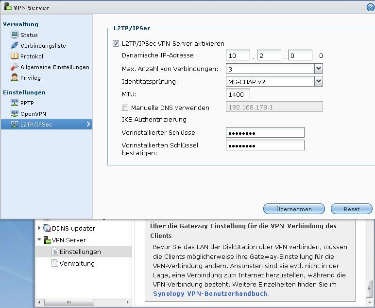

ich hänge mich mal an dieses Thema ran. Auf einer Synology Diskstation läuft ein L2TP/IPSec VPN-Server. Ein Nexus 4 mit 4.4 erreicht diesen VPN-Server ohne WLAN über Mobilfunk. Es werden Netzwerkfreigaben gesehen und diese lassen sich verbinden. Soweit so gut. Allerdings funktioniert das Internet wie Browsersurfen während der VPN-Verbindung nicht. Jetzt gibt es meiner Recherche nach zwei Möglichkeiten. Einmal wird während der VPN-Verbindung der gesamte Verkehr des Telefons über den VPN geschickt, was aber heißen würde, dass der Download nur so schnell wie der Upload des DSL-Anschlusses ist. Was ich lieber machen würde, das Telefon nutzt nur den VPN-Tunnel zur Synology, "normales" Internet läuft wie gehabt. Das wird häufig mit VPN Split Tunneling beschrieben. Unter Windows klappt das, indem man in der VPN-Verbindung am Gateway schraubt. (HowTo VPN unter Windows 7 - Hardware,Software & Internet - Maschboard - Das Maschinenbau-Forum an der RWTH Aachen dort strg+f split zeigt das Bild)
Jetzt meine Frage, wie geht das bei Android? Das Standardgateway soll nicht in den Tunnel zeigen. Wie geht das? :confused2:

Nun ob das deine Software kann weiß ich nicht, aber wenn du dein Nexus gerootet hast und du sonst keine Software findest,
kannst du mitn Tasker bzw mit der Shell selber die Routing Tabelle ändern.
Bei Openvpn mache ich das zumindest übern Tasker.
Die Software im ersten Screenshot ist der eingebaute VPN-Client von Android 4.4. Dort steht etwas von Routen. Was trage ich dort ein? :unsure:
