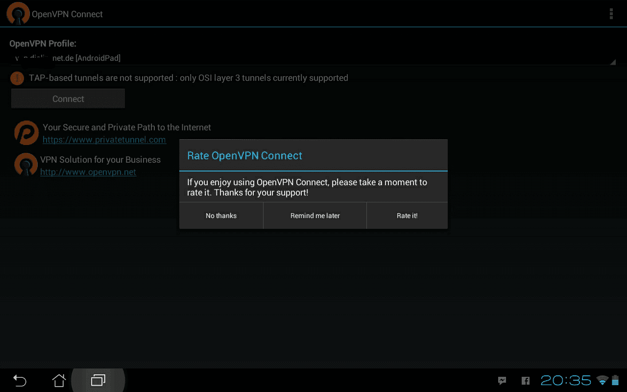

ich habe ein ASUS Transformer TF300T mit Android 4.1.1 ohne root
und dank OpenVPN brauch man das ja eig. auch nicht...
Problem ist halt das TAP nicht supportet wird....
oder gibt es da mittlerweile eine Lösung???

Was hast du denn vor, dass du unbedingt ein TAP VPN sein muss? Tuts nicht ein TUN VPN? Denn da steht ja, dass Layer 3 Tunnel unterstützt werden.
TAP müsste mit der App OpenVPN Settings gehen (wenn ich den App Namen noch richtig in Erinnerung habe) (braucht jedoch Root)
OpenVPN Settings benutzt afaik auch /dev/tun. Das reicht ja auch normalerweise. Wozu ein TAP VPN vom Smartphone aus aufbauen?
Unter ICS ging damit noch TAP, habe es jedoch lange nicht mehr genutzt. Ich muss mal suchen, hatte irgendwo eine sehr gute Anleitung dazu.
Gibt einige Gründe für TAP, z.B. ein mieser Router, meine Easybox ist so ein Kandidat, bei der kann man keine eigenen Routen festlegen und kommt somit mit TUN aus dem virtuellen Netzwerk nicht raus. Über Bridging geht es dann schon, da sich alle im selben Subnet befinden.
Andere Gründe wären WOL Pakete senden, sich in Windows Netzwerken bewegen (z.B. Namensauflösung bei Samba).
Will sagen, wer TAP nutzt wird schon seine Gründe haben. Es ist übrigens es Tablet und kein Smartphone.
Edit: Root braucht er mit TAP dann jedoch schon
Nuja.. ja ich habe meine Gründe es zu nutzen genau wegen denen die "perpe" genannt hat :)
Klasse Aussage wenn man an den ASUS Support schreibt :)
Eine Information ob das Gerät "Tun / Tap" supportet liegt mir leider nicht vor.
so auf die Art "weiß ich doch nich" :) Leute Leute :cursing:
Nun ja, das hängt ja auch vom Kernel ab bzw. davon, ob das entsprechende Modul geladen ist. Ich bezweifle, dass das beim Stock Kernel der Fall ist.

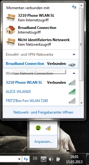

Hallo, um sich bei mir ins Internet einzuwählen, muss ich mich zuerst mit einen Router einwählen. Dann hab ich aber noch keinen Internetzugang. Um ins Internet zu kommen muss ich mich in einen anderen Router einwählen, der mit dem ersten per LAN-Kabel verbunden ist. Am Computer hab ich dafür eine sogenannte VPN/Einwählverbindung eingerichtet. Da muss ich Nutzernamen (eine Email-Adresse, vom internetanbieter bekommen) und Passwort eingeben. In den Bilden könnt Ihr sehen, was ich meine.
PS: Unser Internetanbieter ist Alice Internet, mein Handy ist ein Samsung S3 mini mit Android 4.1.1
s1.directupload.net/images/130315/o76m4a52.jpg
s14.directupload.net/images/130315/ymlgobib.jpg

Und jetzt möchtest du was genau wissen?
Gesendet von meinem Nexus 7
Anscheint hat der Kollege einen Modem/ISDN Leitung und kann nur per Einwahl ins Internet. So meine erste Vermutung. :D
Wenn es stimmt, dann müsste er einen WLAN-Adhoc einrichten und diese für Internetfreigabe setzen.. aber alles nur Spekulationen. :)
