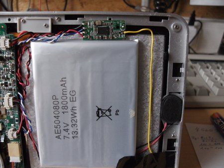

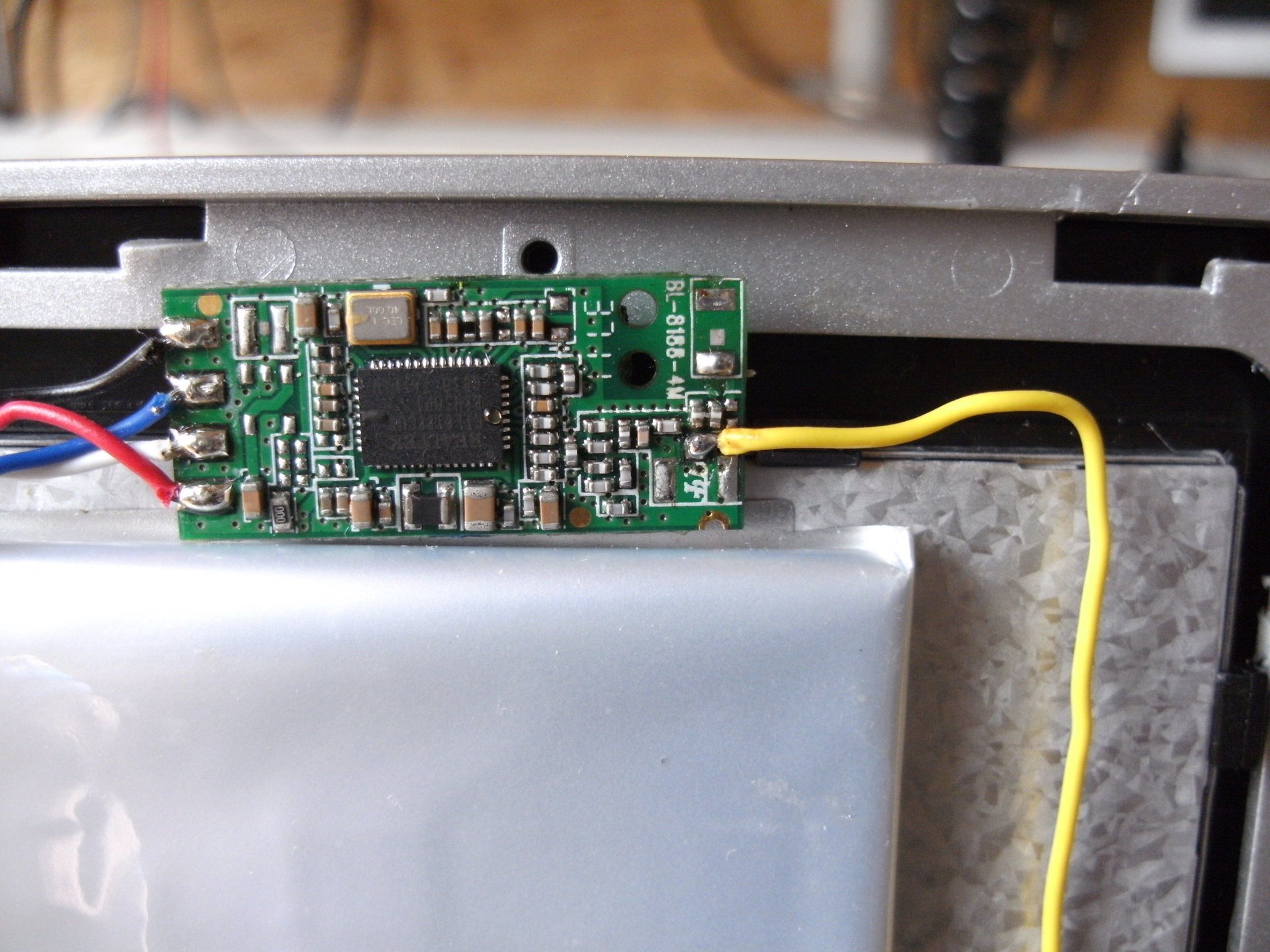

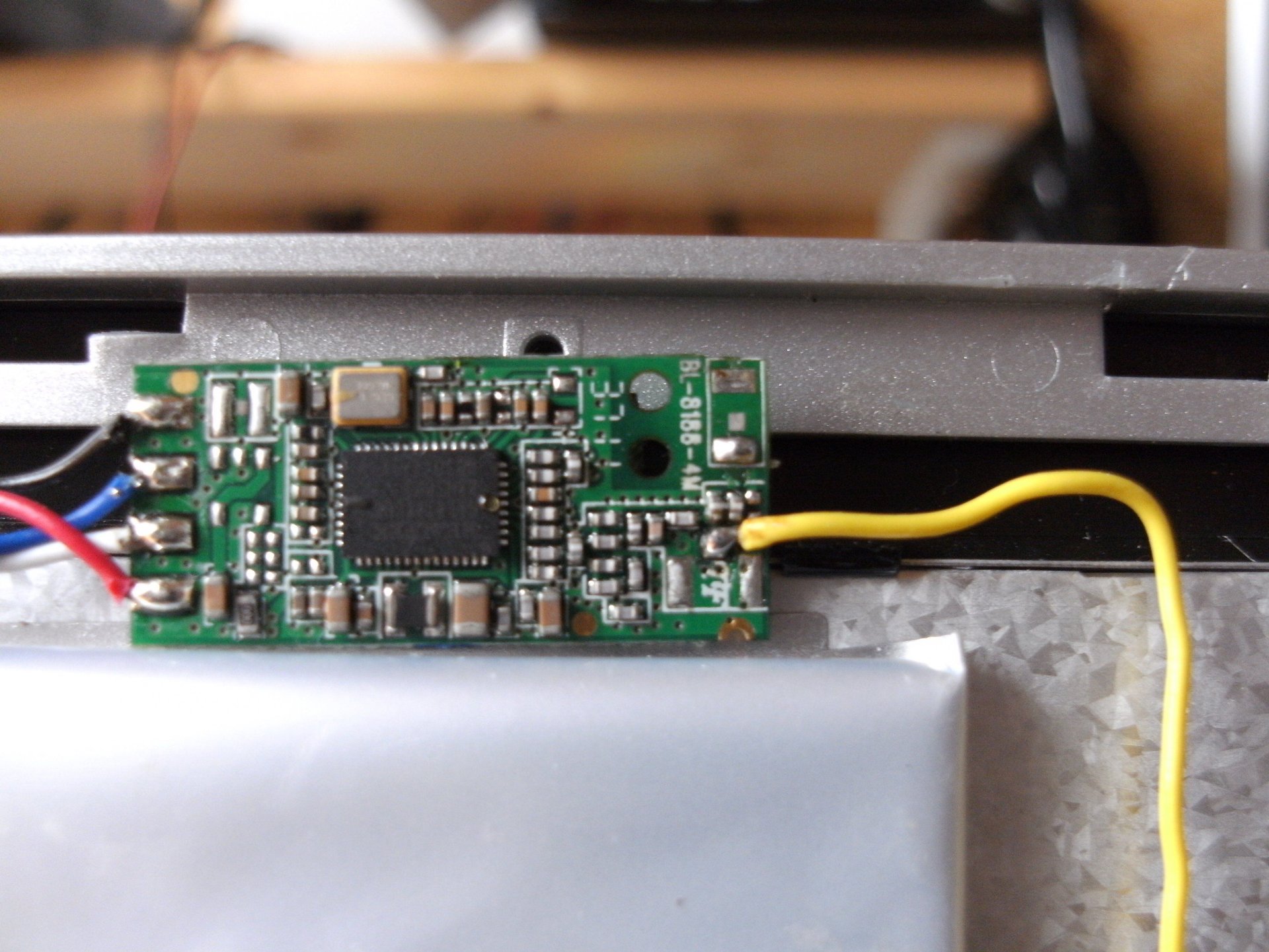

Hallo Leute,
da einige noch nicht meinen bisherigen Ausführungen folgen konnten,
hier nochmal (vielleicht um besseren Verständnis) mein WLAN-Umbau.
Bei einem der Bilder sieht man rechts oben das bereits versetzte WLAN-Modul. Bei den weiteren Bilder sieht man nur das WLAN-Modul mit der neuen Antenne (gelber Draht)
Ganz rechts oben auf der Platine sind zwei Lötstellen zusehen.Dort war die SMD-Antenne (war ein kleines weißes SMD-eramik-Bauteil)
Rechts unten auf der Platine sind zwei senkrechte und eine waagrechte freie Lötstellen ( war bei mir so ).Dort könnte man eine Antennenbuches anlöten.Müßte aber durch den Kunststoffdeckel geführt werden.
Die zwei senkrechten Lötstellen sind Masse ( also Abschirmung ) und die waagrechte Lötstelle ist die "heiße" ( man könnte auch sagen + )
Dort wird der Draht ( bei mir gelb ) von exakt 13cm Länge angelötet. Aber bitte aufpassen, daß der Draht die " Masse " nicht berührt oder durch Lötzinn verbunden wird.
So nun viel Spaß beim basteln.
Falls noch was unklar ist, bitte fragen
VG
Mexico67
VG
Mexico67

Hallo Ginvalid,
Code:
Zum anderen wäre es noch interessant zu sehen wie der Draht bei Dir aus dem Gehäuse herausgeführt wird. Steht er ab? Sollte man ihn wie eine Antenne in Richtung Router biegen? Wie weit sollte er herausstehen?
Wenn Du Dir die Bilder genau anschaust, wirst Du sehen, daß der Draht nicht aus dem Gehäuse rausgeführt ist. Die 13cm gehen noch gerade in das Gehäuse. Ich habe ihn ja rechtwinklig abgebogen.Das nicht angelötete andere Ende (aber nur wenn das zufällig abisoliert sein sollte) sollte keine Masse im Gerät berühren, sonst wird die ganze Hochfrequenz-Energie abgeleitet. Die Antenne ist dann wirkungslos.
Code:
Außerdem hatte ich in verschiedenen Beiträgen von Dir unterschiedliche Drahtlängen gelesen: einmal "exakt 35cm" und in einem anderen Beitrag "exakt 13cm". Welche Angabe ist "richtig"?
Das hat mich ein anderer USER auch schon gefragt, habe es dort auch schon beantwortet. Bei den 35cm bin ich mit einem anderen Frequenzband (868 MHZ) zu gange gewesen. Deswegen hat sich der Fehler eingeschlichen.
Bei WLAN (2,4 GHZ ) ist die Funkwellenlänge (Lambda ganz) also 13cm, man könnte auch (Lambda 1/2) also 6,5 cm nehmen, da war aber "bei meinem Modul" die Abstrahlung nicht so gut.
Und der Draht ist ein "Klingeldraht" ca. Durchmesser 0,8mm und isoliert.
Weitere Fragen gerne!!!!
VG
Mexico67
