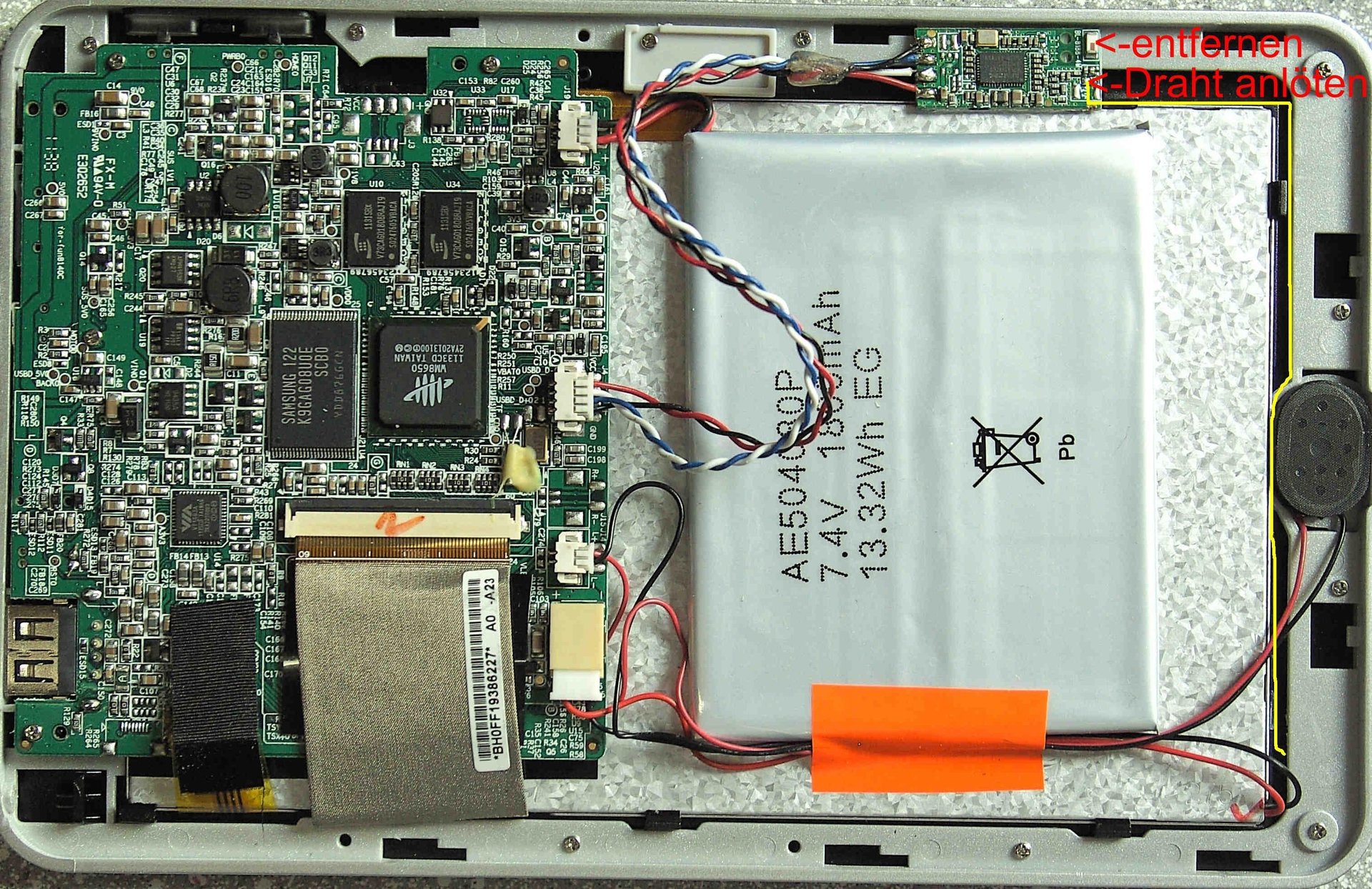

Vergrößerung der WLAN-Reichweite
Nach dem ich wie schon beschrieben das WLAN-Modul von unten nach oben (rechts neben die Kamera)versetzt habe, hatte ich schn einen um 1/3 besseren Empfang.
Dann habe ich die Platinen-Antenne ( ein kleines Bauteil ) auf dem WLAN-Modul entfernt und diese durch einen Draht mit exakt 35cm Länge ( Lambda ganz ) ersetzt.
Jetzt bekomme ich noch nach ca. 100m ( Router steht zwischen zwei Stahlbetondecken im zweiten STock) einen recht guten Empfang.
Aber Vorsicht beim Löten, alles SMD-Bauteile ohne Vergrößerungsglas geht nix.
Der Draht wird an den mittleren Pin des Anschlusses für eine Antennenbuchse angelötet.

WLAN-Modul nach oben versetzt, ( Neben die Kamera) dadurch und 1/3 besserer Empfang.
Dann habe ich am WLAN-Modul die Platinen-Antenne (Bauteil)ausgelötet und durch einen Draht mit genau 35cm Länge ersetzt. Somit funktioniert
der WLAN jetzt ca. 100 m bei meinem Gerät

Hallo Mexico67,
könntest Du bitte ein Foto von Deiner angelöteten Antenne machen?
Und was meinst Du mit Lambda?
Kenne ich nur (ähnlich) als physikalische Größe oder als Sonde im Auto. :) Smile :D
