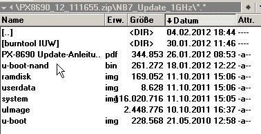

Update: bei Pearl wird mittlerweile ein Update angeboten (siehe Bild). Werd es in Kürze mal ausprobieren - demnext mehr.

Ich rate Dir zum flashen des neuen Updates von Pearl.
Ich habe es auch getan und konnte keine neuen Fehler finden.
Man hat enorme Geschwindigkeitsvorteile bei alt 791MHZ zu neu 1055MHZ.
Natürlich sind dann alle eigen geladenen Apps weg.Aber für mich war das kein Akt,die neu zu installieren da Ich nur das nötigste benutze.
Sollten dann deine "Einstellungen" wieder funzen,rate ich darin unter Datensicherheit auf Werkseinstellung zurück zu setzen.Und unbedingt den Haken bei "local" setzen.sonst bleibt der ganze alte leere Müll drauf.
Und unbedingt die Updateanleitung beachten!

Also folgende Fehler sind bei mir aufgetreten mit Update von Pearl:
Akku wird nur erkannt wenn mit Netzteil gestartet wird
Beim Starten ohne Netzteil schaltet das Netbook nach dem Hochfahren sofort wieder ab.
Netbook wird nicht mehr am PC als Laufwerk erkannt und kann vom PC aus nicht geöffnet werden.
Da das zweitere mein Hauptproblem ist werde ich mein eigenes Android wieder draufmachen. Das läuft perfekt. :thumbsup:
Der Flashvorgang läuft während ich diese Nachricht beantworte....fertig.
Beim testen lässt sich der kleine wieder einwandfrei mit dem PC verbinden und der Akku wird auch wieder erkannt. Ansonsten war ausser der etwas besseren Geschwindigkeit und der neue Taskmanager nichts wirklich tolles im Update zu sehen. Mal schaun wie das Kernal dann am Monitor aussieht wenn ich es auslese. Viell. find ich ja den Bug

Also nach dem rückflashen auf mein voriges Android läuft wieder alles bestens. Der winz kann wieder als Laufwerk angesprochen werden, die Akku-anzeige geht auch wieder normal.
Im Prinzip ist das Update von Pearl ja ok, leider ist es fehlerhaft und somit für die Tonne. Das Android NB7 bietet Softwaremässig die Anbindung an einen PC an. Leider geht das mit der Software von Pearl nicht. Weder mit der Originalsoftware beim Ausliefern noch mit dem Update das seit einigen Tagen runtergeladen werden kann.
Ich habe vermutet, das es vielleicht an den OTG treibern liegen könnte, jedoch ist daaas falsch denn das NB7 lässt sich nicht verbinden wenn das Update aufgespielt ist. Ist mein Android drauf, geht es einwandfrei. Daten können belibig hin und her geschoben werden. Der Massenspeichermodus kann per Mausklick ein bzw. Ausgeschaltet werden so das man mit dem NB7 arbeiten kann und wenn es notwendig ist die Daten per Mausklick sofort dem PC zur verfügung stellen kann. Das ist ganz interessant zb. Bei musikdateien oder Email Anhängen oder bei bearbeiteten Bildern, da das Android pfiffige Apps bietet mit denen man schnell und mit geringen Aufwand gute Ergebnisse erzielen kann.
Da das NB7 nach der Rückflashung wieder einwandfrei arbeitet bleibt nur eine Möglichkeit übrig. Die Software (Firmware) ist fehlerhaft.

Tja, das Prob mit der neuen Pearl Firmware bezüglich der USB Verbindung muss ich leider bestätigen. Wird zwar als auf dem NB-7 als USB Laufwerk erkannt, es kommt aber keine Verbindung mit dem PC zustande. Schätze, das liegt am Höhertakten...
Auch das Startverhalten scheint etwas schlimmer geworden zu sein. Wenn der Akku nicht proppevoll ist, startet die Kiste nicht durch. Werd das mal beobachten.
Wenn er dann mal gebootet hat, scheint aber alles gut zu funktionieren (bis auf USB-PC-Verbindung).
