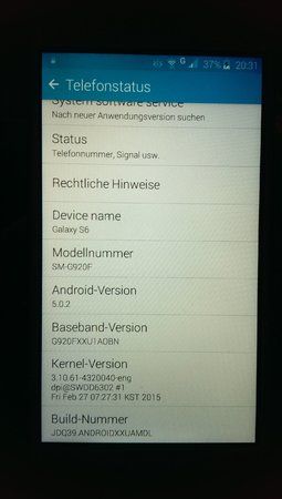

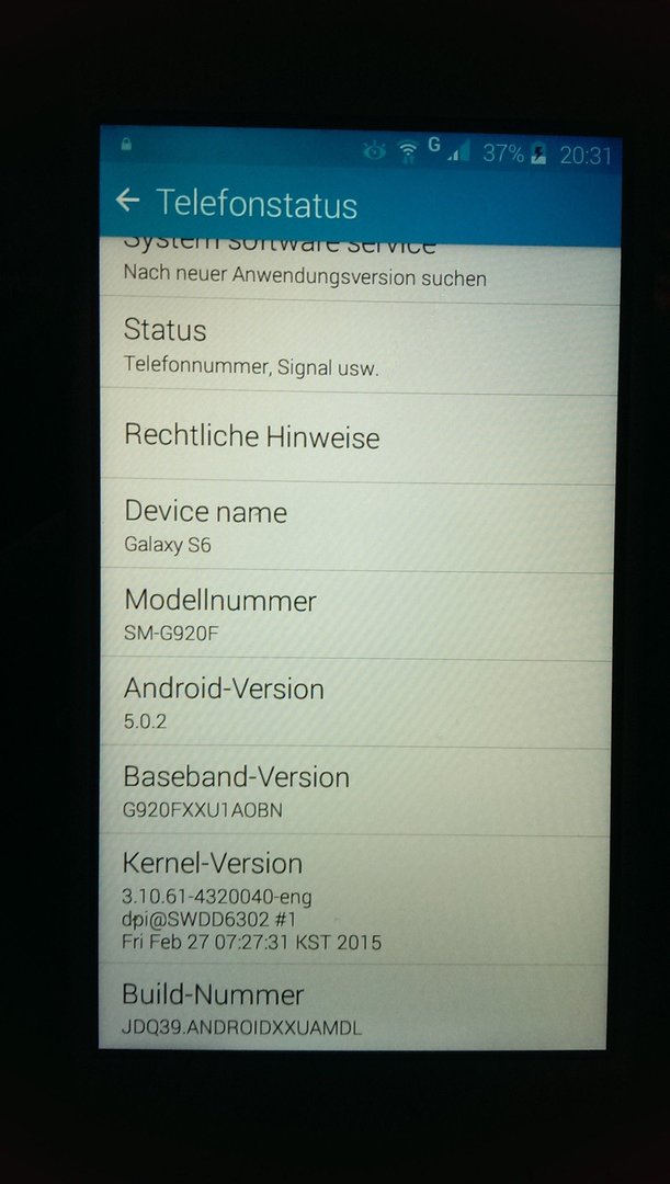

Wenn ich das so lese @isabelaanna denke ich das du kein Original Samsung S6 hast sondern einen Clone.

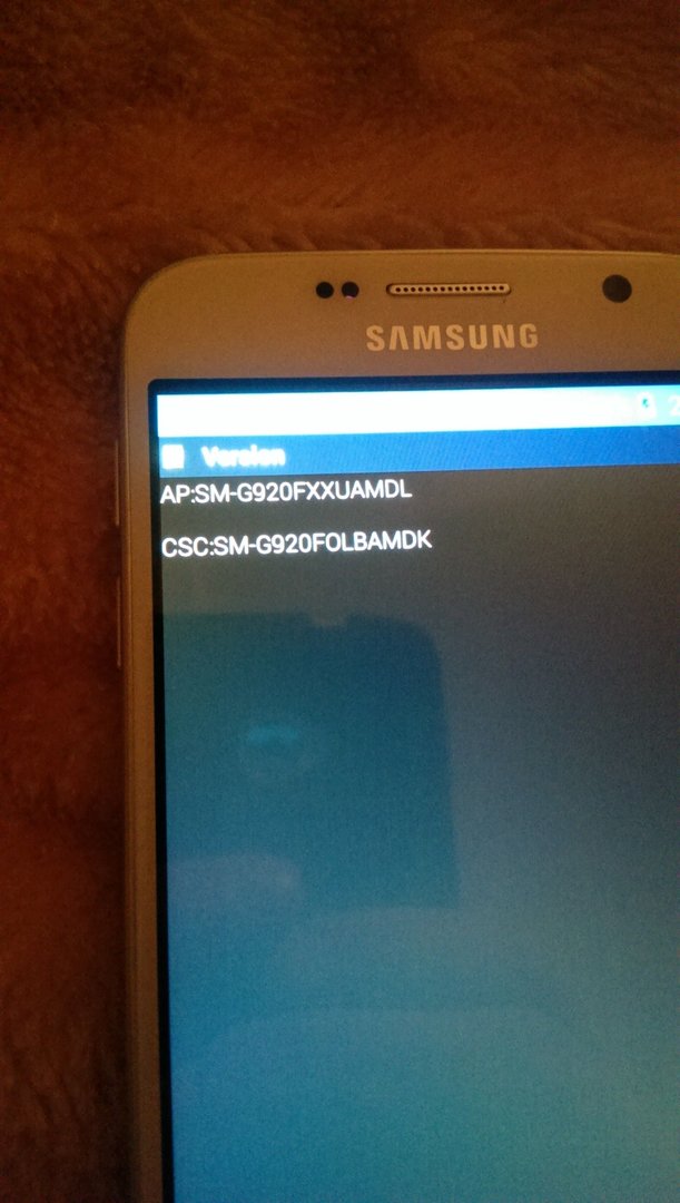

Mach bitte mal ein paar Fotos von dem Gerät und von den Einstellungen (Telefon Infos). Dann gebe mal im Telefon App *#1234# ein und poste hier das Ergebnis.

Vielen dank erstmal für eure Reaktionen. Ja, den Gedanken mit dem Clone hatte ich tatsächlich auch schon.
Die Frage, falls es so ist: könnte man da eine vernünftige Firmware drauf laden oder lässt sich daran nichts verändern?

Sagt mir nichts ???

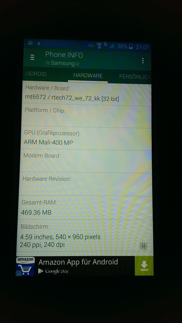

[DOUBLEPOST=1443640354,1443640136][/DOUBLEPOST]Ich denke mal es ist nen Clone. Ja. Aber was bedeutet das dann genau für mich?
Tut mir leid, vielleicht stelle ich mir grade doof an, aber mir ist die Situation nicht ganz klar. Was bedeutet es genau hinsichtlich der Bedienung?

Hast also wirklich ein FAKE S6. Da können wir dir auch nicht weiter helfen. Denke da wird es keine neue FW geben.
Und ich muss dich auch in ein anderes Forum schieben.
Entweder muss du es zurück geben, oder damit leben. Wüsste dich das es für diese Teile überhaupt irgendwo ein Support gibt.
