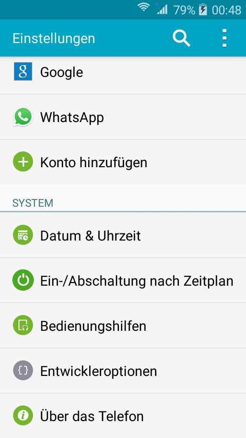

Hallo zusammen...

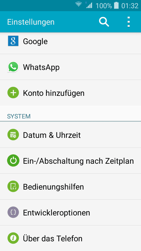

Ich habe seit kurzem ein S6 gerät mit android 5.0.2. Ich möchte ein software update durchfüren aber ich krieg das nicht hin. Habe gelesen das unter dem menüpunkt einstellungen, und des weitern geräteinfo dann dies möglich ist. Nur... Ich habe keine geräteinfo. Jetzt bin ich so ziehmlich ratlos. Bitte um hilfe. Vielen dank im vorraus.
Hi.
Geh in die Einstellungen, scroll ganz runter und dort findest du Geräteinformationen. Da müsste dann ein Menüpunkt Softwareupdate finden.
Grüße
Reaktionen: IceAge14

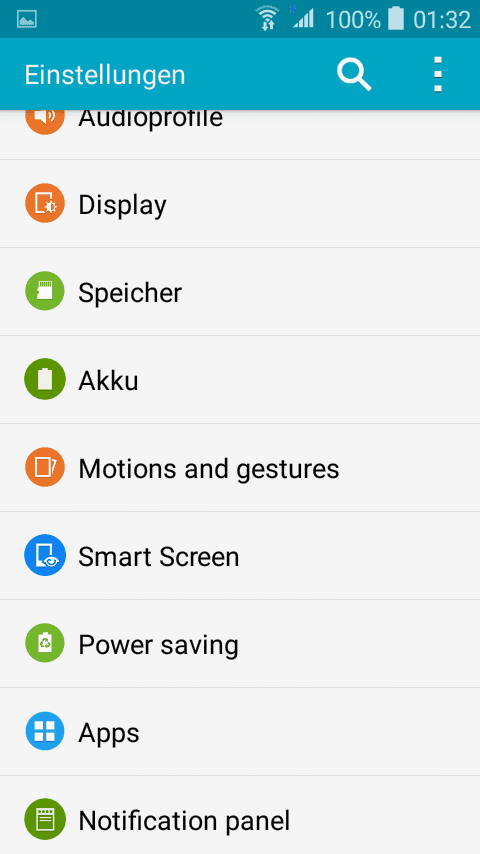

Dieser menüpunkt ist bei mir nicht vorhanden... Deshalb bin ich auch so verzweifelt. Zudem stehen einige sachen auf englisch. Das ist auch sehr seltsam. Habe noch nie ein betriebssystem in zweich sprachen-modus erlebt. Und der gerätespeicher mit 46,5 GB??? Fragen über fragen. Ich werde nicht schlau. Genaue gerätebezeichnung S-MG9200.
Das ist kein S6. S6 ist SM-G920F. Lade mal genauer Bilder und Details hoch. Mit Pech muss ich dir sagen das ist ein China Fake :(

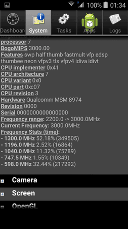

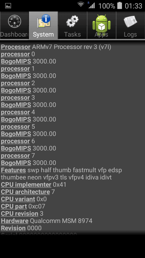

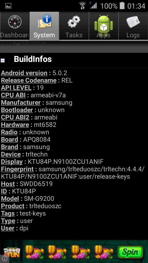

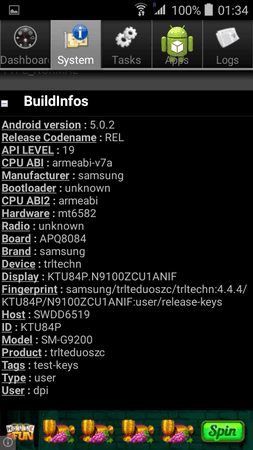

Hier ein paar infos...

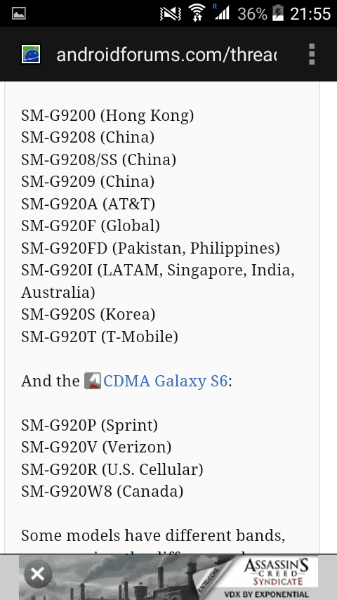

[doublepost=1446252746,1446252280][/doublepost]Ach ja... Für S6 gibt es viele typenbezeichnungen. Siehe foto...

Was verbirgt sich denn unter dem Punkt "über das Telefon" auf Deinem vorletzten Screenshot?

Das ist kein Fake *g*
Das SM-G9200 ist das DUAL SIM Modell.

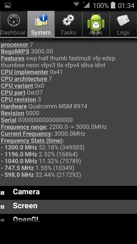

@prin poldi.... Dort befinden sich infos wie zb. Kernel, status, version, build usw.
[doublepost=1446287315,1446286850][/doublepost]@Darktrooper

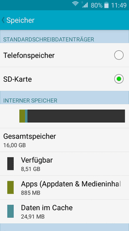

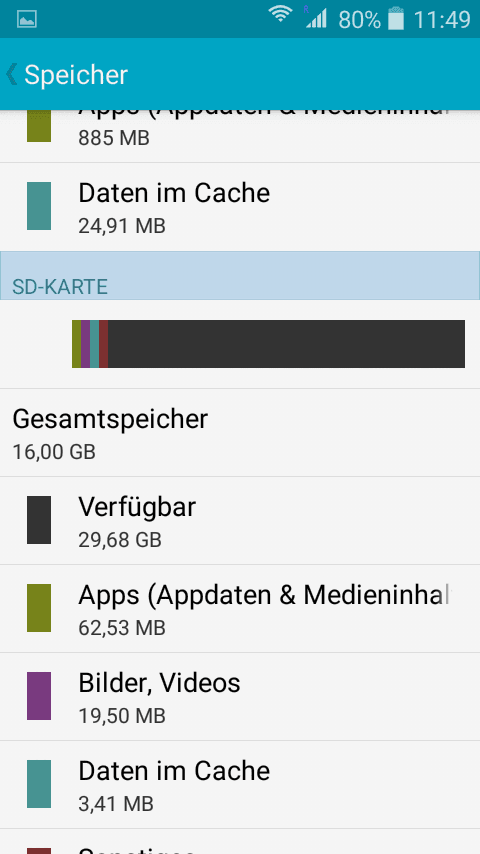

Genau, diese type gibt es auch als duall sim, meines ist aber das normale mit einer sim karte. Also laut meinen infos die ich jetzt gesammelt habe ist es kein fake, aber dürfte ein import sein das für den hong konger markt bestimmt war. Und diese haben eben ander software. Nur das mit dem speich bleibt mir ein rätsel. Er hat mehr als 32gb und weniger als 64gb.

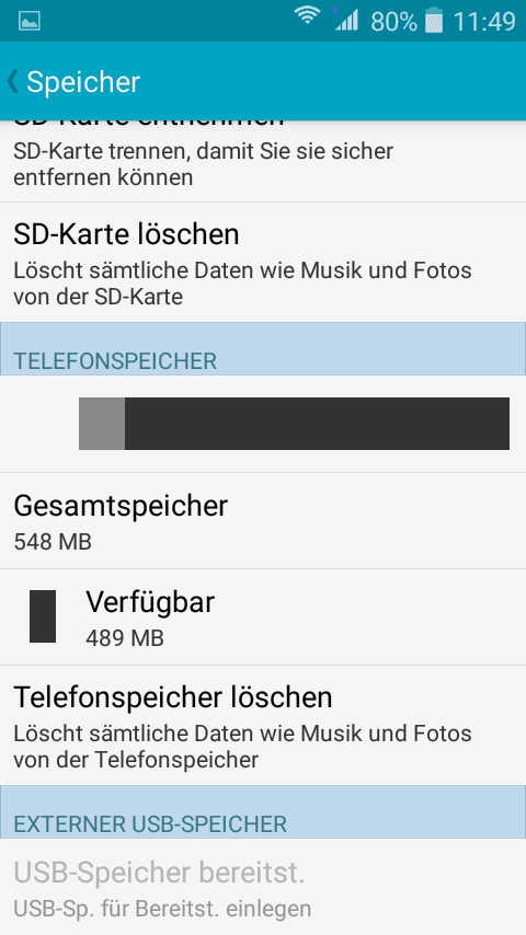

[doublepost=1446287765,1446287393][/doublepost]Mach mal ein Foto vom "Gesamtspeicher" also unter Einstellungen und dann Speicher.
Das SM-G9200 ist glaube ich ein Hybrid. Du kannst entweder eine externe SD Karte verbauen, oder aber eine 2te SIM, soweit ich das in Erinnerung habe. Kann mich aber auch täuschen.

@Ice age...

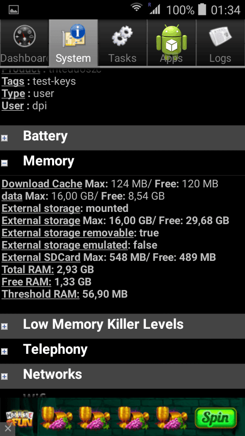

Sind die screenshots von deinem Phone?
Wenn ja, hast du einen Mediatek MT6582 Clone.
Ich hoffe du hast da nicht den echten S6 Preis für bezahlt.

[doublepost=1446288361,1446287962][/doublepost]@Darkmenneken
Ja die sind von meinem phone. Aber es passen sehr viele sachen zusammen. Optisch jedes deteil ident. Für en fake ist es zu perfect. Wenn dan ist es das beste fake was ich je gesehen habe :)
[doublepost=1446288665][/doublepost]Speicherstatus...

Schau mal was die app Phone Info ausspuckt. Den daß sm g9200 ist ein dualsim gerät. Wenn dein Handy nur ein sim Platz hat ist es wohl ein Fake.
Ja genau... Es gibt auch eine dualsim version. Aber genauso auch eine normale mit einer sim.
