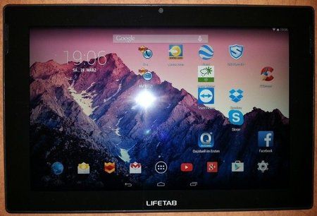

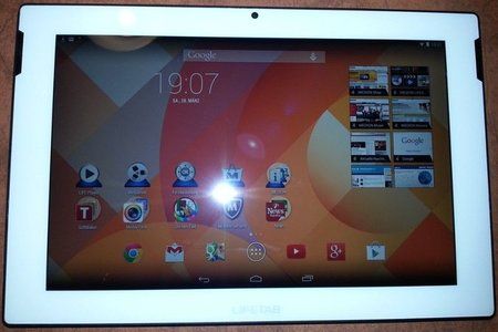

Heute ist unser 2. Lifetab auch wieder bei mir angekommen.
Danke für die superschnelle und TOP-Reparatur der gebrochenen Touchscreens. :thumbsup:
Die Tablets sind wie NEU!
Vielen Dank!
S10334

S10333
