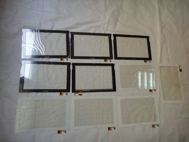

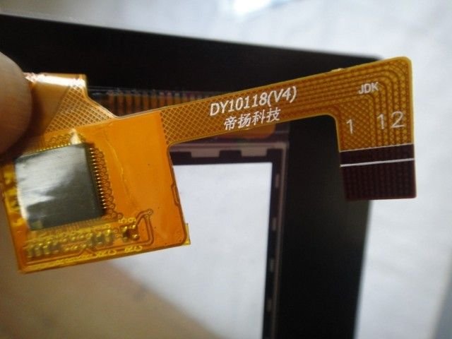

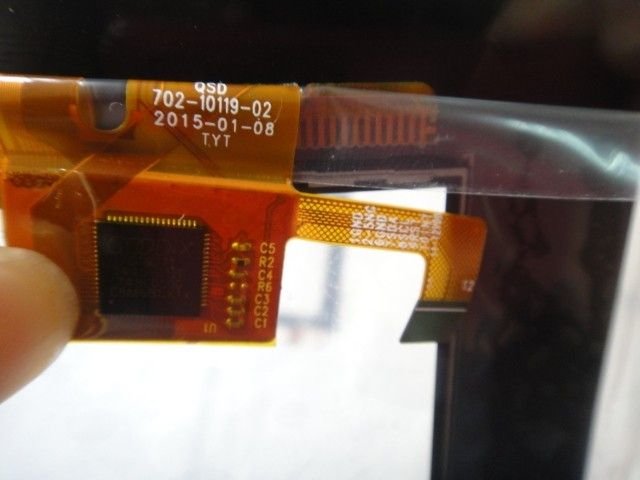

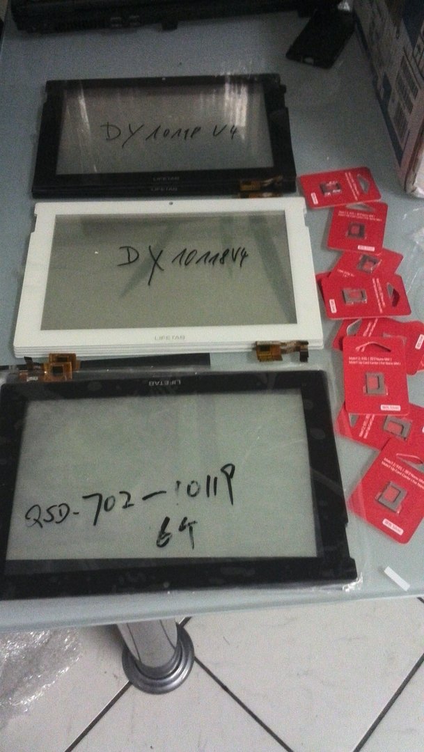

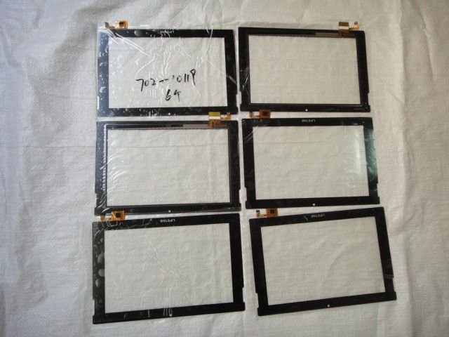

On the Way to us :) :) :)
DY10118 V4_1.jpg DY10118 V4_3.jpg Mate 7 Nano Sim Silver.jpg QSD 702-10119_1.jpg QSD 702-10119_3.jpg
[DOUBLEPOST=1444822205,1444822159][/DOUBLEPOST]Ich sag euch, es ist die Hölle, QSD 702 zu bekommen...
