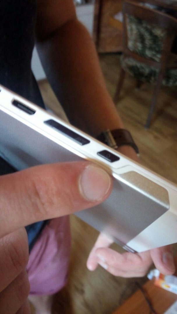

Nicht am Display öffnen da es somit kaputt gehen kann! Hinten am tab kann man es am rand öffnen (die große Aluminium Abdeckung) leider hab ich keine bilder zur Verfügung aber es ist recht einfach. Man muss nur vorsichtig sein da es eine art steck System ist
Mfg René
Hi Relaxxd,
danke hab es auseinander bekommen.
Hab leider auf der Oberseite keine 5V vom Micro USB auf der Platine gefunden.
Da werde ich wohl die Platine ausbauen müssen um an den Microusb Stecker direkt zu kommen.
Ich schau mal vll dokumentiere ich alles.
Danke und Gruß Robert

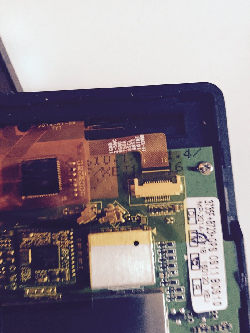

So was neues. Bevor ihr mich an schreibt: Deckel abmachen und nach dem Touchscreen Kabel gucken. Ist da wo der Akku sich mit der Platine verbindet. So ein Touchscreen Kabel sieht fast immer so aus, wie auf dem Bild. Da steht fast immer auch die Bezeichnung drauf.
Desweiteren gibt es neben:
DY10118 V3 und V4
Einem unbekannte QSD ...
Nun eine weitere QSD Version
Die nennt sich: QSD-702-10119-02
Diese habe ich nun auch gefunden :)
Wawa hast PN

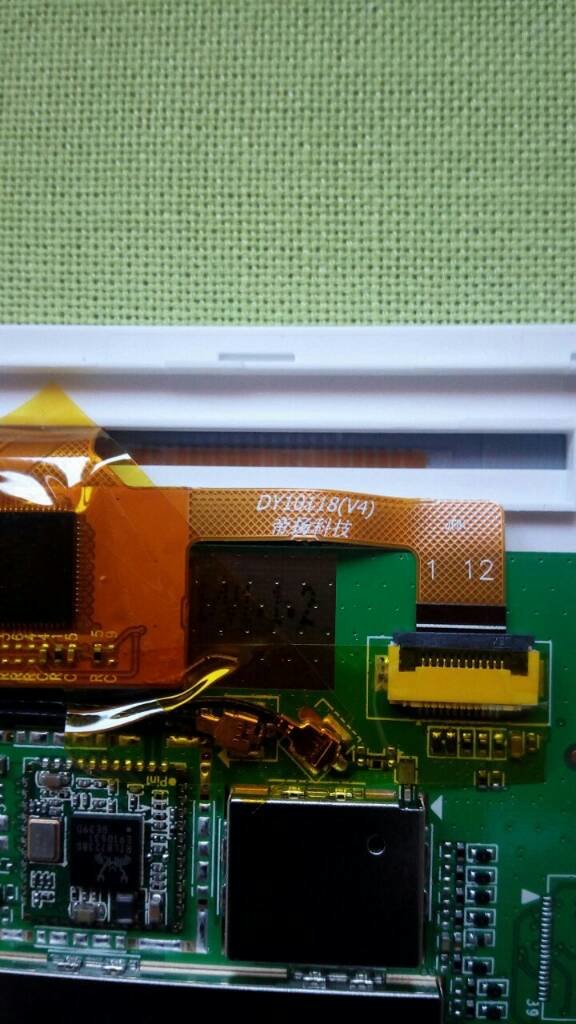

Hallo WAWA,
habe das gleiche Problem wie die meisten hier: Riss und Splitter im Display. Touchscreen funktioniert nicht mehr.
Jetzt habe ich das Tablet (Lifetab S10346, MD 98992) mal geöffnet, kann aber keine Bezeichnung am Touchscreenkabel finden.
Dort steht nur:
1GND
2-5NC
6GND
7SDA
8SCL
9RST
10INT
11-12VDD
Kannst Du mir trotzdem helfen?

Allerdings hab ich ein anderen Aufdruck auf dem Touchscreen-Kabel.
Danke

Auch mein Liftab S10346 hat nun einen Sprung in der "Schüssel",
nach entfernen der Rückseite steht auf dem Flachbandkabel DY10118(V4)
Das kann man doch reparieren ?

Ach ja, auf dem Kabel bei mir steht DY10118(V4).
