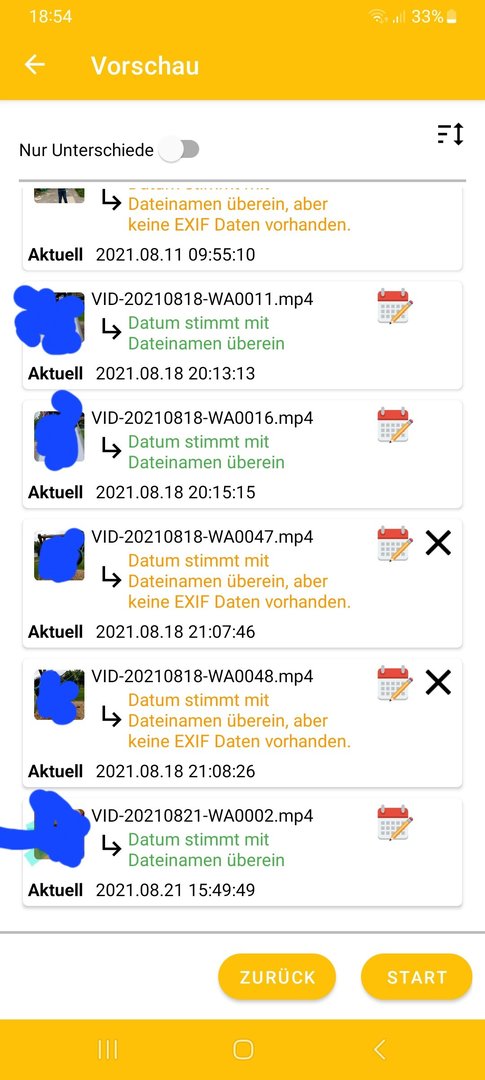

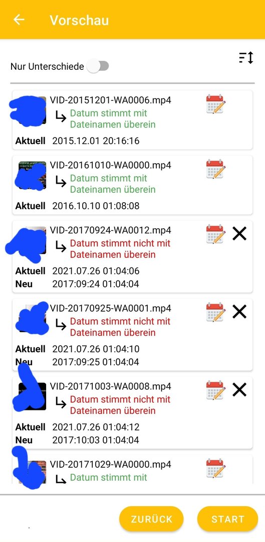

Bei mir ist es so, dass wenn ich in der ersten App die Funktion zum Datum wiederherstellen auswähle, die App sagt man soll die zweite App runtergehen. Wenn man das macht und dann nochmal in der ersten App die Funktion wählt, dann öffnet sich die zweite App. :) Man kann sie aber auch natürlich direkt öffnen.
Was ich nicht verstehe. Es gibt WA-Bilder bzw. Videos, da sagt die App "Datum stimmt mit dem Dateinamen überein" (grün) oder "Datum stimmt nicht überein" (rot). Soweit so richtig.
Was ich nicht verstehe, es gibt auch die Kennzeichnung "stimmt mit Dateinamen überein, aber keine EXIF-Daten vorhanden" (gelb).
Macht irgendwie keinen Sinn, da die als grün markierten ja logischerweise auch keine EXIF-Daten haben, eben weil es WA Bilder/Videos sind.
