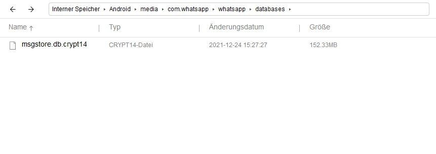

@holms: Habe es mehrere Male überprüft und die Datei liegt definitiv unter Android/Media/com.whatsapp/whatsapp/databases
Nur weiß ich nicht warum diese nicht gefunden bzw ausgewählt wir und leider besteht keine manuelle Möglichkeit diesen Pfad anzugeben beim einrichten...

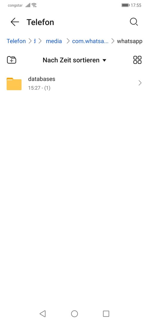

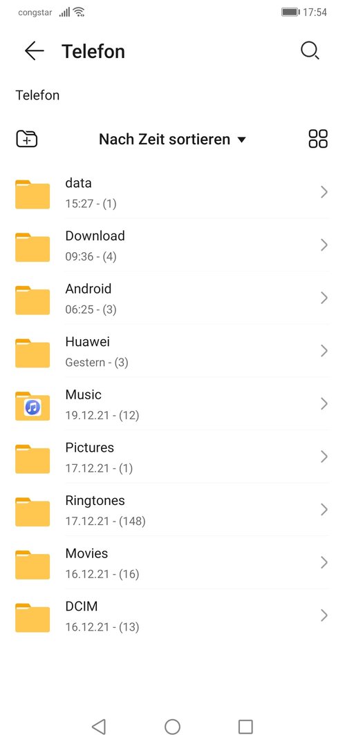

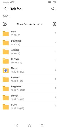

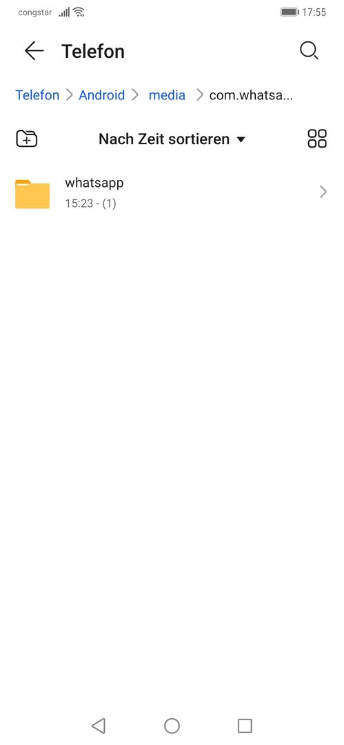

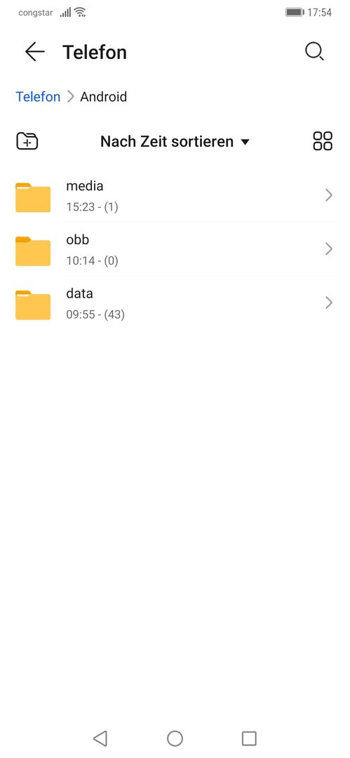

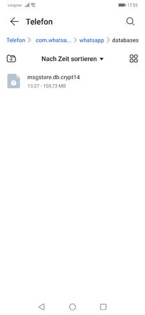

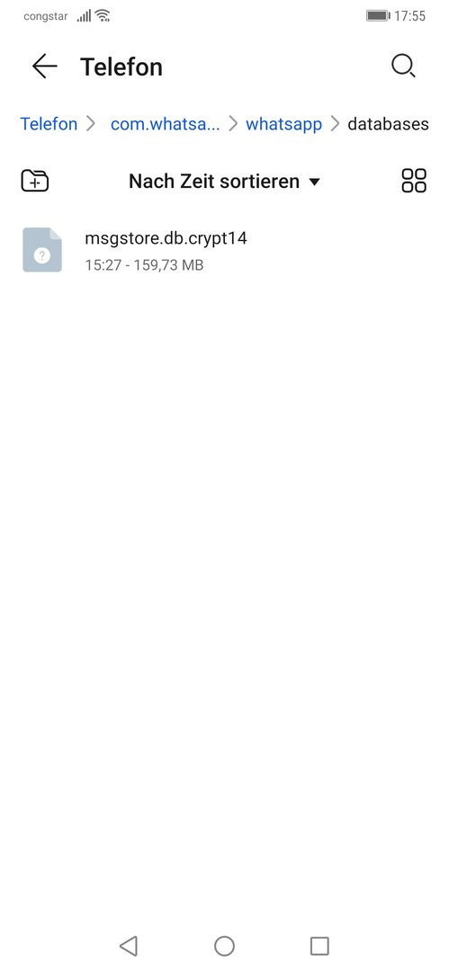

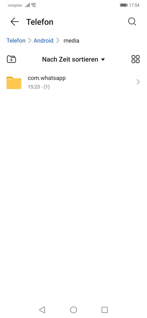

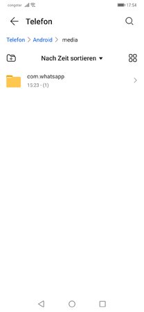

@HSO Ich traue dem Screenshot vom PC nicht so ganz. Hast du auch einen von Smartphone?
Mache ich gleich. Moment bitte
@holms: Habe einen Screenshot nach dem anderen aufgenommen. Ging leider nicht anders. Allerdings kann man sehen das die Datei auch wirklich dort liegt wo sie liegen soll
@HSO Das Einzige, was mir jetzt auffällt:
Bei mir mir heißt der eine Ordner "WhatsApp" und nicht "whatsapp".
Möglicherweise die Ursache dafür...?

Definitiv die Ursache. Dateinamen sind unter Android casesensitive. Außerdem erklärt das, wieso du in diesem Pfad auch das von WhatsApp selbst angelegte Backup nicht siehst.

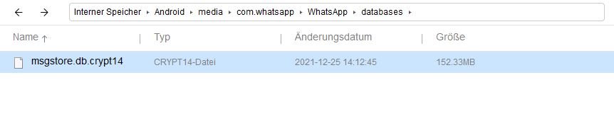

Hallo zusammen. Zum verzweifeln. Leider immer noch kein Erfolg. Habe den Unterordner nun korrekt in WhatsApp umbenannt. Das vonmir gewünschte Backup liegt jetzt unter Android / media / com.whatsapp / WhatsApp / databases und ich habe zum Xten Mal WhatsApp installiert. Jedes Mal legt WhatsApp in Windeseile eine neue Backupdatei an welche mir dann natürlich ohne jeglichen Chatverlauf installiert wird. Mir wird gar nicht erst "angeboten" das die Datei msgstore.db.crypt14 als Alternative existiert...
Hat noch jemand eine Idee dazu? Bin echt am verzweifeln
Hier nochmal der Überblick / Nachweis. So ist der Pfadvonmir angelegt aber WhatsApp will definitiv nicht dieses Backup anbieten wenn ich sage das Google Drive übersprungen werden soll. Mir wird dann automatisch ein leerer Chatverlauf kreiert...

@HSO Sicherheitshalber: Gibt es auf der obersten Ebene im internen Speicher bei dir auch noch einen Ordner namens "WhatsApp".
Hab gerade nachgeschaut. Nein, den gibt es nicht. Allerdings legt WhatsApp sofort einen Ordner an wenn ich es installieren bzw initialisieren möchte, also beim Einrichten...
@HSO WhatsApp legt einen Ordner auf der obersten Ebene des internen Speicher an?
Das war früher mal. Installierst du sicher die neueste Version von WhatsApp aus dem Play Store? Und du hast kein altes Handy mit alter Android-Version? Zumindest hab ich da keine Meldung gesehen.

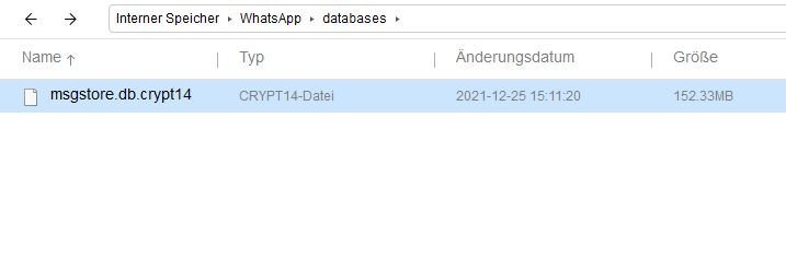

Du kannst es ja mal so wie früher probieren:
Lege zunächst auf der obersten Ebene des internen Speicher den Ordner "WhatsApp" an, darin dann "databases" und darin deine Datei.
Dann wie oben beschrieben WhatsApp die Berechtigung für den Speicher erteilen, erst danach erstmals starten usw.
Hallo holms. Vielen Dank schon mal vorab für den Tipp. Werde es gleich genau so machen wie beschrieben und dann Rückmeldung geben
So, habe jetzt auf der obersten Ebene den Ordner WhatsApp samt Unterordner namens databases angelegt und darin die Datei msgstore.db.crypt14 kopiert. Werde nun gleich whatsapp erneut runterladen und installieren....Bin mal gespannt und werde berichten

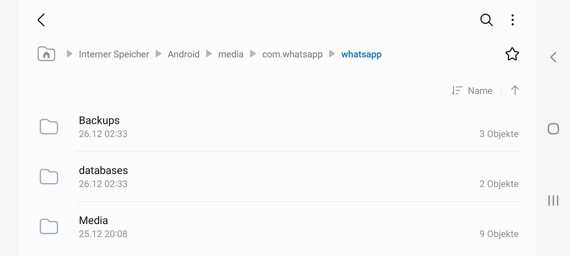

Hallo, habe mein lokales Backup einfach wie hier und hier berschrieben auf mein neues S21 kopiert wo es von whatsapp gefunden wurde.
