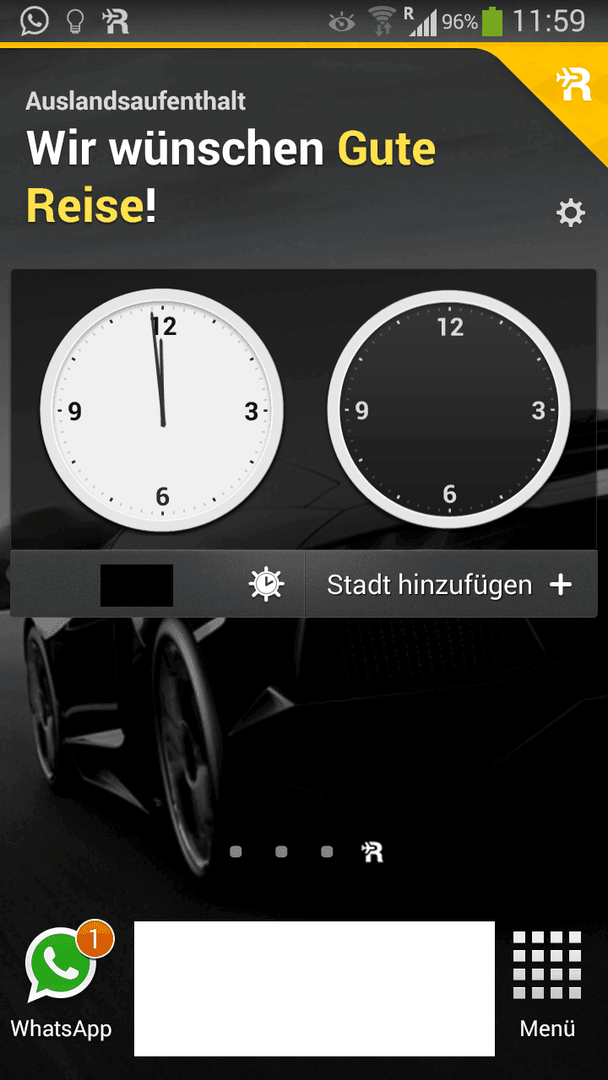

So, nun war ich im Ausland und hatte (eigentlich ungewollt) die Option eingestellt, dass die zusätzliche Seite bei Roaming erstellt wird.

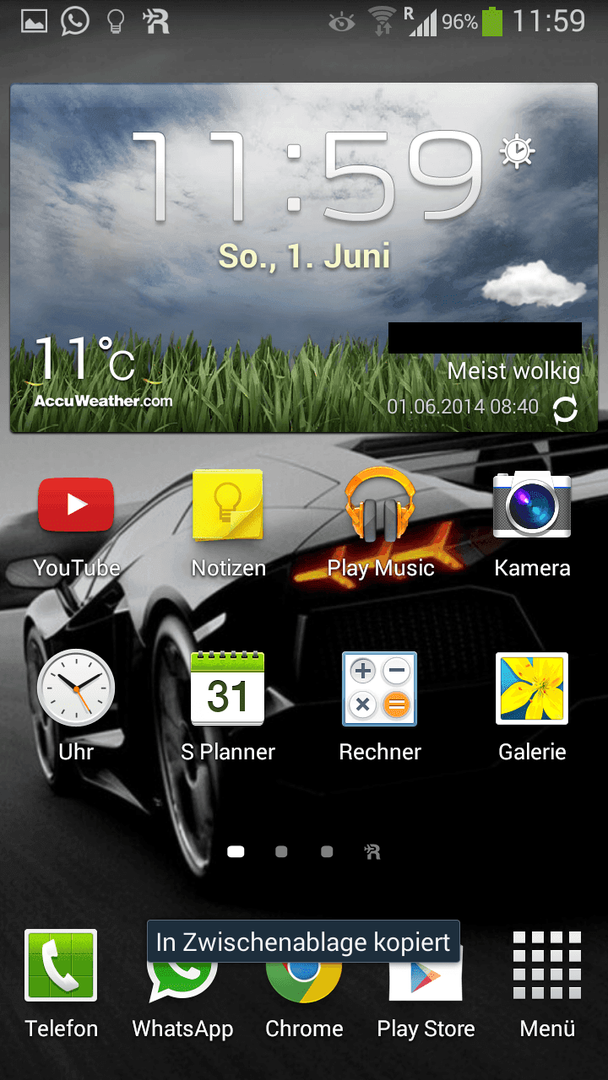

Wenn ich dann eine Nachricht bekommen habe, war nur auf dieser Seite!! eine Zahl beim Symbol, auf dem "normalen" Homescreen war die Zahl zur gleichen Zeit nicht.
Ich habe keine Custom Rom oder sonstiges (zwar mal gehabt, aber glaube nicht, dass das damit zusammenhängt) und ich würde schon gerne immer die Benachrichtigung an die Zahl bekommen, da es ja anscheinend geht.
Auf dem Standard-Homescreen ist der Screenshot zwar ein bisschen unglücklich, aber das kann sich ja jeder vorstellen ;)

Also ich habe es gerade probiert, wenn ich das Icon aus dem Dock rausziehe, dann wird bei einer Nachricht die Zahl angezeigt.
Im Dock habe ich es gleichzeitig drin gelassen und dort wird sie nicht angezeit...

Leider hat das aber nix gebracht, also außerhalb des Docks zeigt es die Zahl an, im Dock aber nicht.
