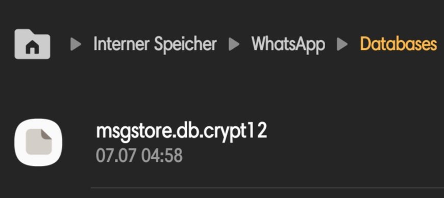

@DanielArnold74
Es darf kein Datum im Namen enthalten sein!
So wie in meinem Screenshot.
Nur die Datei die man wiederherstellen möchte.
Zur Sicherheit den Ordner Databases auf den PC kopieren.
So heißt die Original und muss nicht umbenannt werden!
DanielArnold74 schrieb:
Es steht auch in den WhatsApp FAQ, daß die crypt12 Datei zur Wiederherstellung immer in "msgstore.db.crypt12" umbenannt werden muß.
Ich muss nix umbenennen, bei mir heißt die so wie im Screenshot!
Wenn du sie umbenennst, dann wird die Backup Datei ungültig und kann von WhatsApp nicht mehr gelesen werden. Es reicht schon wenn du die beiden Punkte bei .db. entfernt hast.
Das Datum und Uhrzeit steht doch darunter!
Bevor du mit den Dateien rum experimentierst, solltest du zur Sicherheit den ganzen WhatsApp Ordner vom internen Speicher auf den PC "kopieren"!
Dann hast du auch die Media Daten gesichert. 😉
Ein Beispiel.
Wenn ich am PC eine .reg Datei in eine .dat Datei umbenannt habe, kann sie von der Registrierung nicht mehr gelesen werden und ist unbrauchbar!
Da kommt es auf den Namen und die Datei Endung drauf an.
Bei WhatsApp heißt die eben .crypt12 und ist verschlüsselt.
