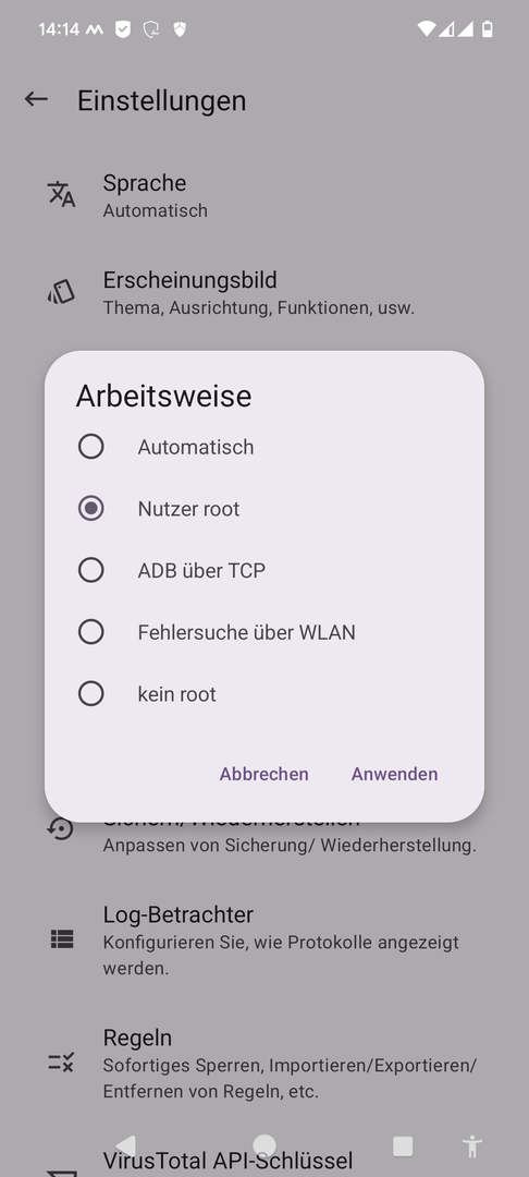

Ja ich habe ihn installiert sowie die hosts_fixwarn.zip Datei in Beitrag #100. Ich habe mir die App angeschaut also App Manager und auf WhatsApp gegangen habe aber davor root rechte gegeben weiß jetzt nicht ob die App root rechte benötigt, dort steht nirgendwo installieren

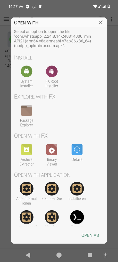

Root gibst du hier:
Und eigentlich wirst du gefragt mit was du installieren möchtest, aber ansonsten, also ich nutze den FX, dort die App auswählen und auf öffnen mit gehen... Ich lasse alles mit dem AppManager installieren.

Bei mir kommt dieses "öffnen mit" nicht sondern der eigene Paket Installer von der ROM

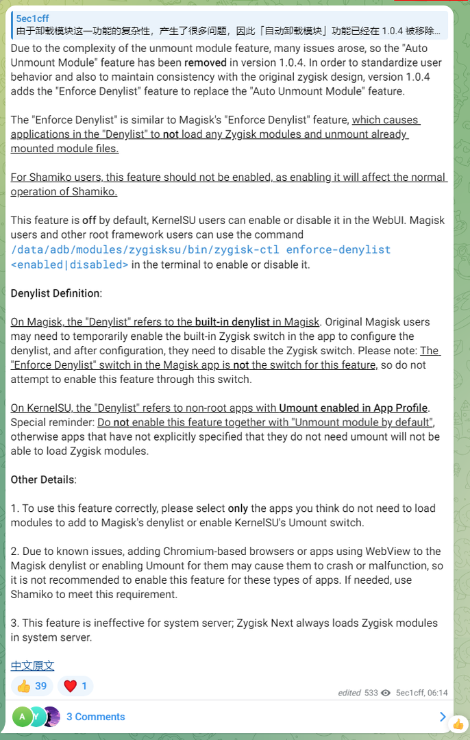

Wen es interessiert, für Zygisk Next:

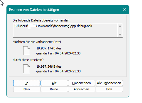

Das ist die selbe Version
@Schwammkopf
Echt, hab ich mich da vertan, denke aber eher nicht. Aber hier nun für euch, alles auf dem letzten Stand:

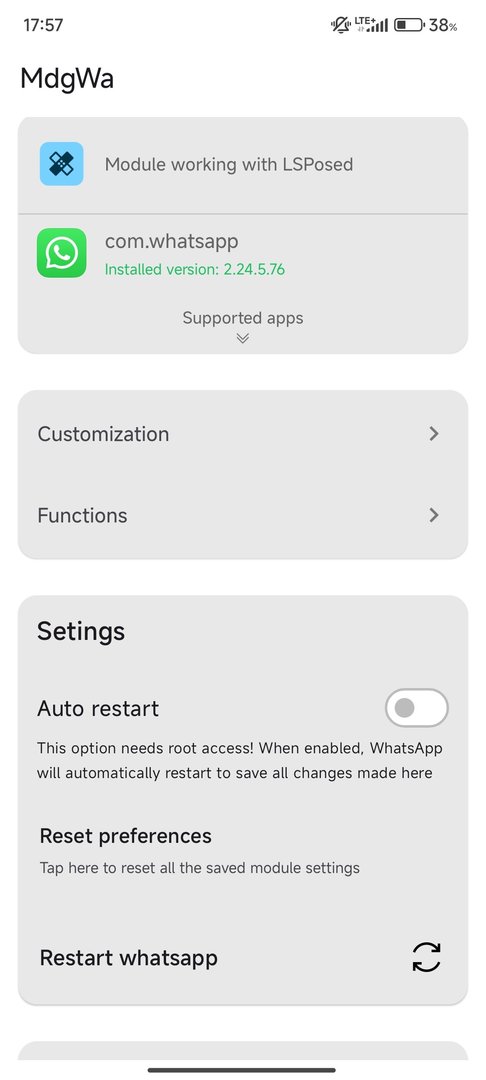

Na wenn du die schon installiert hast, dann ist ja gut. Aber ich glaube bei MdgWa installiere dies. Ich deinstalliere dieses Modul immer erst und installiere dann das aktualisierte Modul, denn im laufenden Betrieb ein Modul zu aktualisieren, schwierig, dürfte eigentlich nicht gehen. Die Versionsnummer bleibt anscheinend immer gleich, hab ich noch nicht drauf geachtet. Also ist die WA Version = MdgWa sozusagen. Er ändert nur den Code, nicht die Versionsnummer...

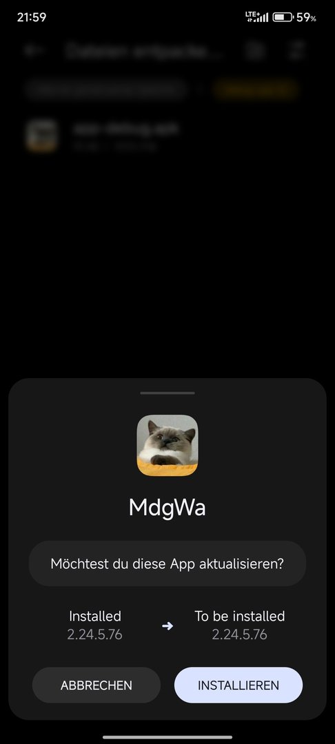

Damit erspart man sich iwas deaktivieren zu müssen und auch den Neustart. Hat geklappt, mdgWA wurde ohne zu murren installiert, also drüberinstalliert.

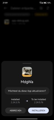

So habe es über App Manager geupdatet ohne das irgendwas passiert. Die App Version bleibt immer gleich
Halt so wie geschrieben, installier doch mal eine alte und schau sie dir an, dann eine neue mit aktualisierten einstellungen, ob diese vorhanden sind... wäre die einfachste lösung. will ich gerade nicht machen...

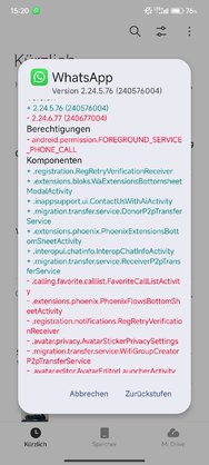

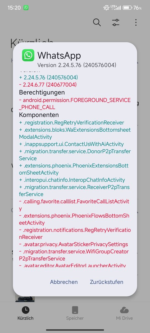

Musst du nicht, hab jetzt mal zwei unterschiedliche Versionen mir angeschaut:
