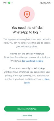

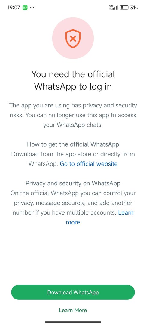

Sobald ich ein gemoddetets WhatsApp benutze erkennt er es sofort, auch der Clone klappt nicht

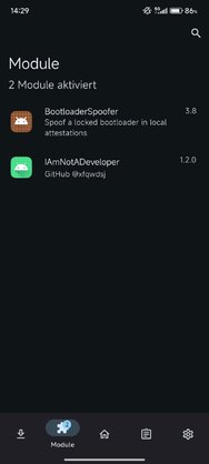

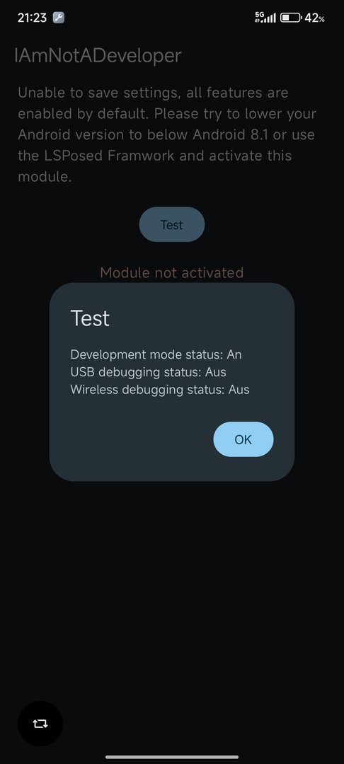

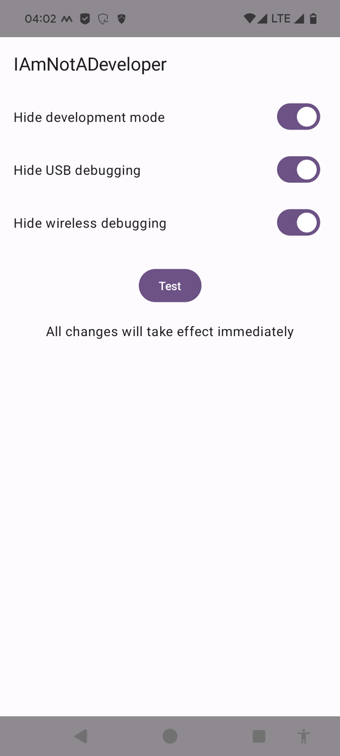

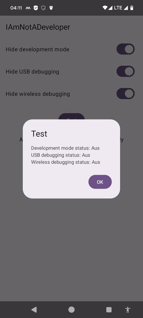

Ja hab es geschafft jetzt, es steht das der Modul nicht aktiv wäre obwohl es an istScreenshot_2024-04-03-21-23-58-627_xyz.xfqlittlefan.notdeveloper.jpg

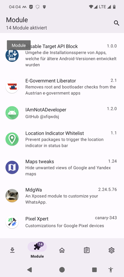

Dies ist schön, bei mir schaut dies so aus, du hast aber auch dieselbe Version oder?
Du hast aber auch diverse Apps aktiviert oder?

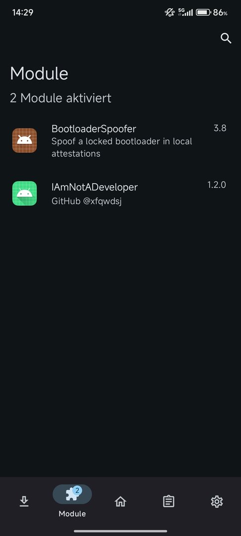

Ja das ist sie? Oder muss ich irgendwo im Modul Haken Setzen auf manche Apps?Screenshot_2024-04-04-14-29-07-097_org.lsposed.manager.jpg

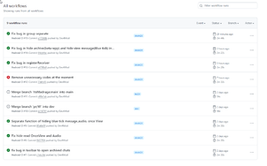

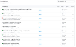

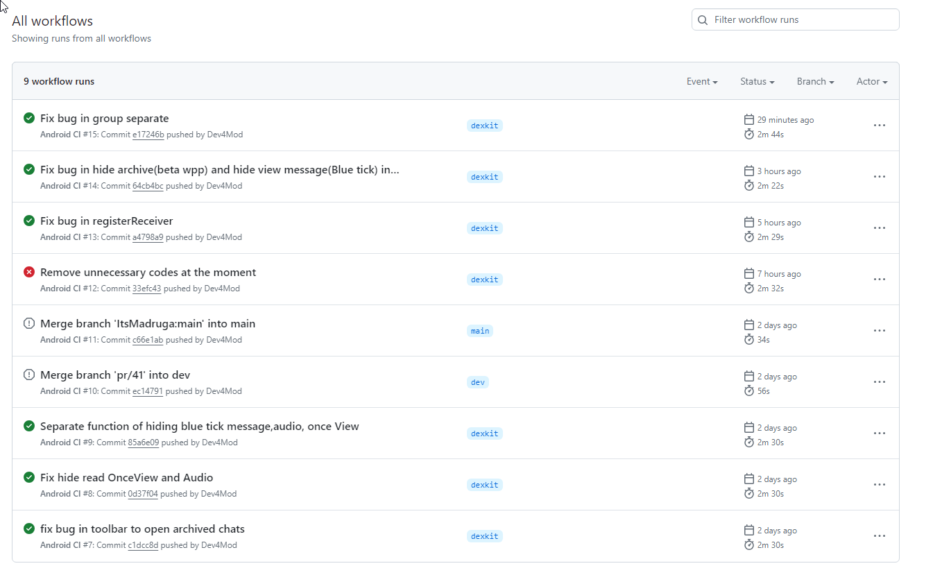

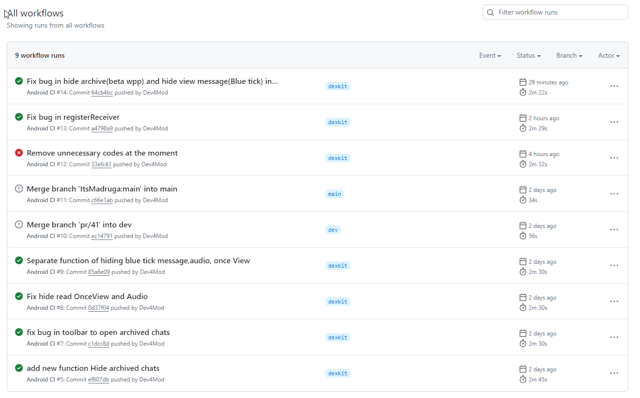

Im übrigen gibt es jetzt einen Fork davon. Da ist z.B. "Bluetick after Reply" dabei. Finde dies praktisch. Der Fork ist ansonsten identisch.
Fork
  • debug-app.zip
Hier mal eine aktualisierte Version vom Fork, wo bestimmt weitere Funktionen hinzukommen werden.
  • debug-app.zip

Habe dies versucht es kommt wieder die selbe Fehlermeldung wie bei einem WhatsApp Mod. Habe das mit iamnitadeveloper hinbekommen das es so anzeigt wie bei dir aber kann mich trotzdem bei dem alten WhatsApp nicht anmelden, die neue Version geht. Bei einem WhatsApp Mod habe ich es immer noch nicht geschafft
