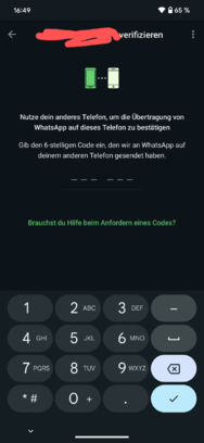

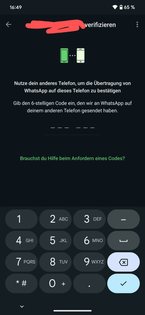

ich hoffe das Thema wurde noch nicht behandelt. Ich versuche gerade meinen Chatverlauf von meinem Pixel 7 auf mein neues Pixel 9 zu übertragen.
Jetzt kommt auf meinem ALTEN Telefon die Nachricht, das ich die Rufnummer verifizieren muss, um den Chatverlauf auf dieses (das alte) Telefon zu übertragen. Das möchte ich natürlich nicht. Ich komme auch aus dem Screen nicht mehr raus, weder durch Neuinstallation von Whatapp noch durch löschen vom Cache.
Hat jemand eine Idee? Ich möchte natürlich nicht die Datem von meinem neuen Handy zu meinem alten übertragen.

gute Frage! Ich kann das gar nicht mehr genau sagen, aber eigentlich wollte ich die Chatdaten vom Pixel 7 über "Chat übertragen" an das Pixel 9 schicken. Ich komme auch nicht mehr auf die Startseite von Whatapp....

Nein, es scheint so als ob der noch vorhanden ist. Ich kann nicht darauf zugreifen. Der Screen "hängt" bei der Rufnummernverifizierung. Wenn ich jetzt einen Code anfordere habe ich Angst, das der Chatverlauf vom Pixel 9 (noch kein Verlauf vorhanden) auf das Pixel 7 übertragen wird und somit "löscht".
Das ist der Screen vom Pixel 7.

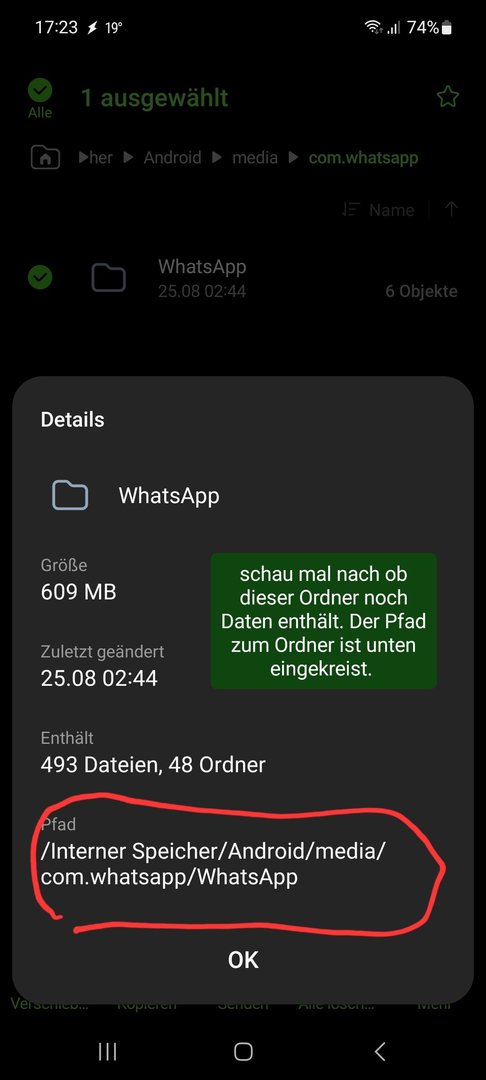

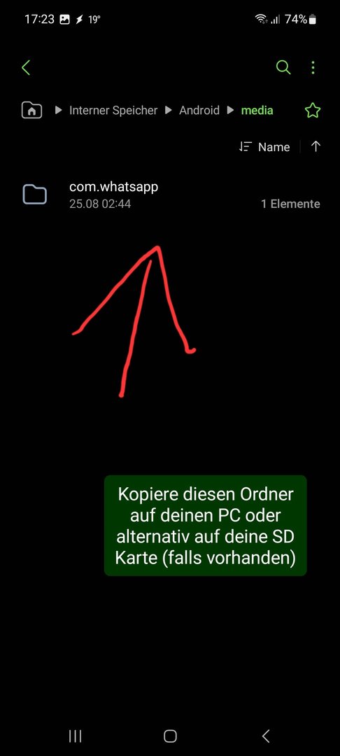

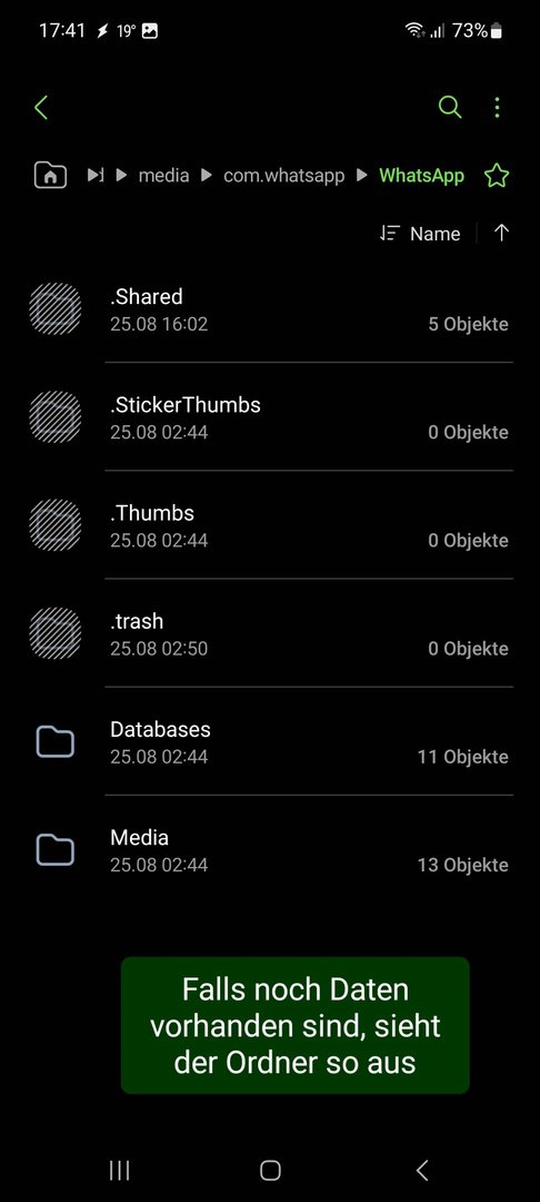

Geh mal auf deinem alten Handy aus WhatsApp raus und schließe es.
Danach schaust du mal mit deinem Dateimanager ob die WhatsApp Daten noch erhalten sind. Und zwar so:
Wenn Daten noch vorhanden gehst du in den Überordner und kopierst diesen auf deinen PC oder SD Karte (falls vorhanden)
Jetzt hast du wenigstens schonmal eine Sicherung.

Dort kopierst du den Inhalt deines WhatsApp-Ordners rein - darin sollte dann also ein Ordner sein Namens "media" (der deine gesamten Medien enthält), ein Ordner "databases", der deine Chat-Backups enthält und ein Ordner names "backup", der Chat-Einstellungen etc. enthält.

Hast du auf deinem alten Handy einen Ordner der "com.whatsapp" heißt und darin den Ordner "WhatsApp" ? Da du Android 9 hast vermute ich mal das es dort nur den Ordner "WhatsApp" gibt im internen Speicher oder? Falls das so ist musst du auf dem neuen Handy manuell den Ordner "com.whatsapp" erstellen. In diesen dann den gesicherten Ordner "WhatsApp" reinkopieren. Schau dir meine Screenshots oben an. Dort siehst du wie das sein muss und auch die Dateipfade.

@Cecoupeter, exakt so ist es. Android 9 und lediglich im root Verzeichnis den Ordner "WhatsApp".
Wie ich es verstanden habe, den gesammten Ordner /WhatsApp mit den 3 Unterordern unter /Android/media/com.Whatsapp/
ablegen.

@Cecoupeter
Es hat geklappt. Tatsächlich lag es daran den gesamten WhatsApp Ordner in den "neuen" Pfad zu kopieren.
