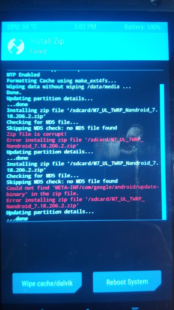

Hallo kain23,
habe jetzt mal CWM draufgemacht und ein Backup als Versuch erstellt. Nun wollte ich Dein Backup wiederherstellen, aber CWM findet die Datei nicht. Ich hatte vorher schon Probleme meine Backups zu finden. Habe sie jetzt beide auf mnt/shell/emulated/clockworkmod/backup drauf. Der ROM Manager findet auch beide. Aber soblad ich in die Recovery gehe und wiederherstellen will zeigt er mir nur mein erstelltes Backup und Deins nicht.
Wie finde ich nun das Backup? Muss ich die Datei vielleicht vorher entpacken?

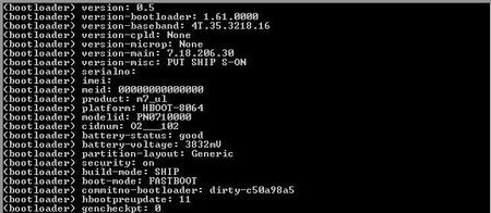

1. Handy startet nur in bootschleife
2. Bootloader is unlucked
3. Einfach mal zurück auf Anfang
4. Nach der Xposed Framework installation
Mir hat gestern Xposed Framework irgendwie mein Handy zerschossen :glare:.. Root, Boot unlucker und die installation von Xposed hat alles super funktioniert doch während dem Einrichten des Handy hat es begonnen sich andauernd neuzustarten bis es dann eine Endlosschleife war. So dumm wie ich war dachte ich wohl das ein Wipe helfen würde und ich mir den ganzen Shit einfach neu übers Toolkit ziehen kann.
Hab jetzt schon einige Tutorials probiert und hab einiges an Roms, Backups, Recoverys und was es nicht noch alles gibt probiert.
Vielleicht könnt ihr mir ja noch helfen :'(

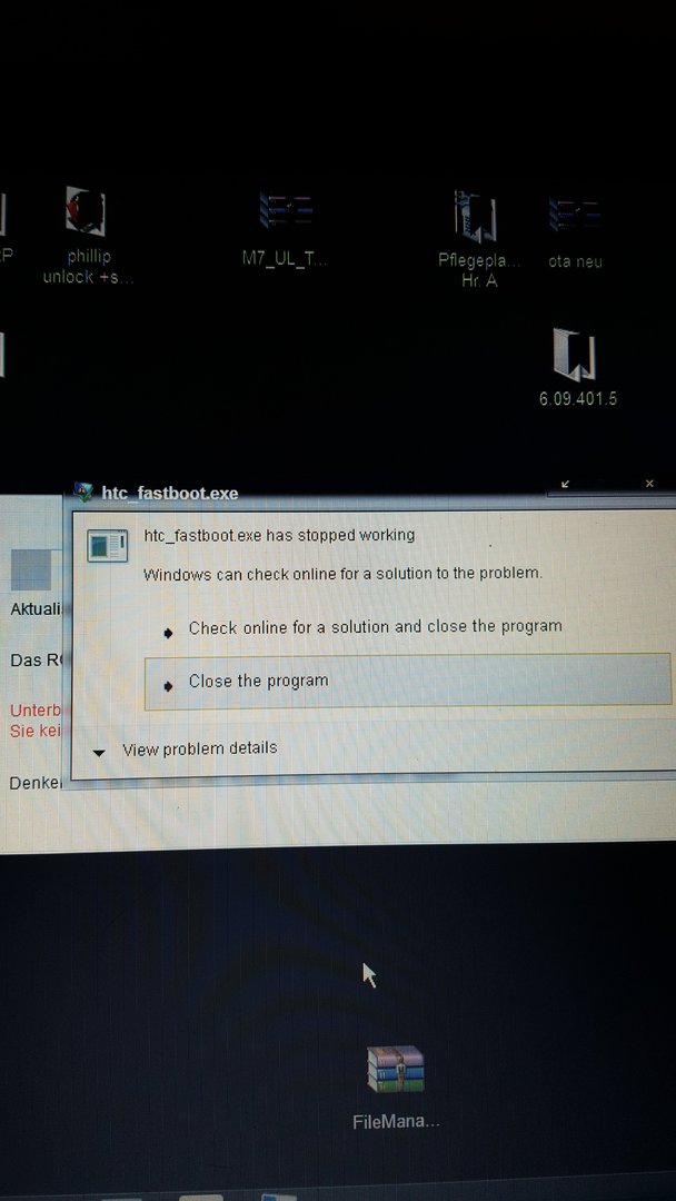

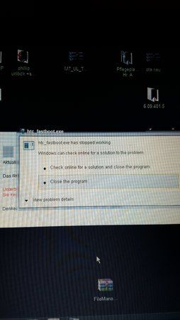

Guck mal ferchi der bleibt bei mir immer an dieser Stelle stehen [emoji30]
[doublepost=1471207160,1471206742][/doublepost]Hoffe das Bild funktioniert?!
Hallo wildbarti,
sowas ist meistens ein Treiberproblem. Du solltest nochmal alle Handytreiber und Software von deinem Pc entfernen und nochmal genau nach dieser Anleitung (Vorbereitung) neu installieren.. Sollte der Fehler wieder auftreten probier es nochmal mit dieser "htc_fastboot.exe" (welche du ja bereits auf dem Pc hast im Moment.. sollte auf die .exe aber eigentlich keinen Einfluss haben).
Wenn der Fehler dann immernoch auftritt solltest du es unbedingt noch an einem anderem Pc versuchen!

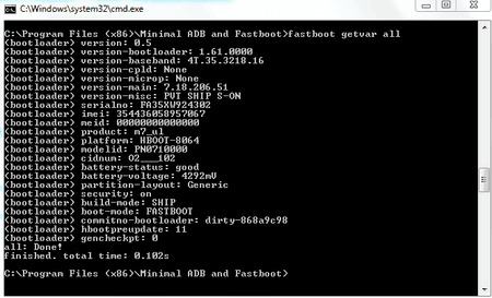

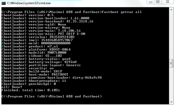

Hey Leute,
ich hoffe dieser Thread ist noch aktiv. Könnte auch ein wenig Hilfe gebrauchen da ich nun nach stundenlangem herumprobieren langsam am Verzweifeln bin.
Folgendes:
Hatte mal CyanogenMod drauf und wollte jetzt wieder zurück zu Stock mit Möglichkeit auf OTA (wenns geht), da ich das Handy verkaufen will. Habe schon alle möglichen Anleitungen und ROMs/Firmwares ausprobiert, aber bisher hat nichts wirklich funktioniert. Habe vermutlich nur die falschen Dateien ausgewählt oder so...
Das Handy ist unlocked und tampered. Daten dazu:
Hoffe das ist soweit alles leserlich.
Habe mir auch schon einiges in diesem Thread durchgelesen, aber mittlerweile keine Ahnung mehr was genau ich tun soll, da alle auch unterschiedliche Versionen usw haben. Soweit ich das richtig verstanden habe muss ich irgendwie die Firmware neu flashen, irgendwie die ROM flashen, noch den stock recovery flashen und am Ende den bootloader relocken oder?
Wäre super wenn mir jemand weiter helfen könnte!
Vielen Dank schon mal im Voraus!
LG
DAsGro
EDIT: Habe vergessen zu sagen das momentan TWRP recovery drauf ist und ich es bereits versucht habe per Guru Reset auf Stock zu bekommen. Das hat auch geklappt, nur leider lassen sich keine Updates mit dem Handy machen. Es gibt mir nur die Fehlermeldung dass die Software modifiziert wäre...:/

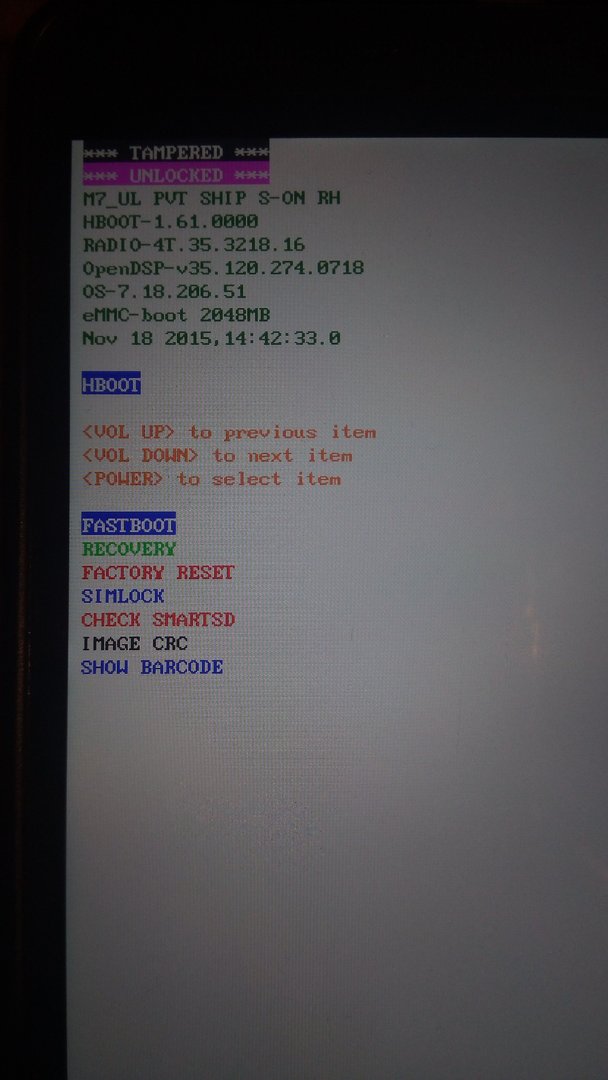

Hi DAsGro
Als erste Frage, .... Geht dein Handy noch richtig an oder hast du schon was gelöscht?
Ja funktioniert zum Glück alles soweit noch. Habe Hboot drauf und TWRP und irgendein 4.2 Adnroid System glaube ich. Habe aber gerade vorhin nochmal alles gewiped und ein factory reset gemacht. Funktioniert weiterhin wie eben beschrieben.
EDIT: Gerade nachgeschaut, ist Android 4.3 von diesem Guru Reset drauf: Guru Reset M7 3.63.707.4 - HTC1Guru

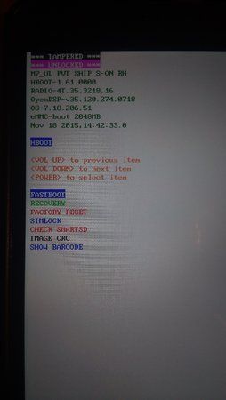

1. Startet das Gerät? Ja
2. Bootloader locked/unlocked? Derzeit wieder unlocked
3. Wie kommt es das du zurück auf Stock möchtest? Unzufrieden
4. Ist ein Problem aufgetreten? Wenn ja, dann "wann?" und "wie?" RUU kann nicht geflasht werden
