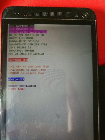

1. Ja
2. Bootloader relocked
3. Unzufrieden damit
das is ne gute frage ... hatte vorher insert voin drauf als rom ....
[doublepost=1496481797,1496481645][/doublepost]und welchen link meinst du ...blick grad garnich durch :(
