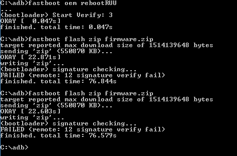

Der ursprüngliche Beitrag von 23:21 Uhr wurde um 23:41 Uhr ergänzt:
Auch nach dem 2. mal kommt der Signature Error..
Output:
Code:
C:\adb>fastboot flash zip firmware.zip
target reported max download size of 1514139648 bytes
sending 'zip' (550863 KB)...
OKAY [ 23.606s]
writing 'zip'...
(bootloader) signature checking...
FAILED (remote: 12 signature verify fail)
finished. total time: 77.581s
Bootloader ist aber relocked ne?
-> Probier noch diese firmware
Wir machen doch garkein Backup sondern versuchen die firmware neu zu flashen ;)
Stimmt schon, mich irritiert es aber, dass bei anderen beim 2. mal alles glatt lief und bei mir nicht..
Also ist jetzt relocked wie vorhin auch, twrp ist halt noch drauf ne? muss ich vielleicht vorher ne stock recovery flashen?
EDIT: Falls die neue 12er jetzt klappt wieder ein backup auf die 11er??
Nein wenn die klappt meld dich
Selber Fehler -.-
