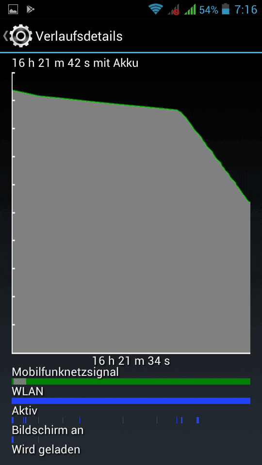

So wollte nochmal Bilder anfügen.
Heute morgen wieder so extrem Komisch ist das nach jedem Neustart der Akku um 20-40% fällt. Auch wenn der fast voll ist.
Habe die Antiviren App mittlerweile seit 1 Woche gelöscht aber ist unverändert das Problem
Screenshot_2017-09-09-07-16-12.png Screenshot_2017-09-08-11-24-48.png Screenshot_2017-09-06-10-50-47.png Screenshot_2017-09-04-10-48-54.png Screenshot_2017-09-03-07-06-11.png
Ganz ehrlich: Ich sehe da keine echten Auffälligkeiten. Dass im Hintergrund immer wieder Aktivitäten stattfinden ist in einem gewissen Umfang normal. Die Play Dienste, Standortdienste usw. arbeiten im Hintergrund. Auch die Email-Apps, Whatsapp, Google+ usw. müssen ja ihre Infos irgendwann ihre Daten beziehen. Je mehr du in dieser Richtung nutzt, desto weniger kann dein Gerät im Tiefschlaf verbringen. Die schnell abfallende Kurve ist immer dann zu sehen, wenn das Display an ist. Das passt also komplett zusammen.

Also ich finde schon das die Kurven teils sehr ungewöhnlich sind.
ZB das erste Bild. Da war der Bilschirm fast gar nicht an , trotzdem der absturz. Und bei den anderen hat man mehr Aktiv Zeiten als Bilschirm an Zeiten.
Beim letzten Bild stimmt das schon, da ist das ja fast nur wenn Bilschirm an ist.

Das erste Bild fällt in der Tat etwas aus dem Rahmen. Bei anderen MTK-Geräten (z.B. dem Getaway) habe ich das schon viel extremer gesehen. Nur 16 Stunden ist aber sehr wenig.

@Fonpady Manche Akkus brauchen zwei bis drei Ladezyklen, wunder würde ich aber keine erwarten. Wie schon gesagt: Deine Entladekurve passt (meist) zu deiner Nutzung mit aktivem Display. Du müsstest also herausfinden, was da so am Akku saugt. 16 Stunden Laufzeit sind echt unterirdisch. Der Mobilfunk ist sicher ein heißer Kandidat.

die MTK haben vor allem das problem grade die alten SoC das sie immer ungenauer werden was das errechnen der akku anzeige angeht.
die bekannten drops kenne ich in jedem bereich obs 80-60 ist oder der bekannte 60-40% drop
habs auch schon bei 30-10 erlebt.
wichtig wäre die deep sleep phasen zu checken den wen die nicht dabei sind hält irgent eine app dein handy wach.

Heftig sind die vielen aktiv Zeiten und ich weiß nicht wo weg
Auch dieses aus dem deep sleep holen, wie kann ich das prüfen. Habe wakelock Detektor drauf gehabt und da war nur WhatsApp der bisschen mehr gemacht hat
hast du schon einmal eine custom rom drauf gemacht ich glaub langsam das die rom von deinem hersteller scheisse ist und deswegen system die wake ups produziert,
weil die wake ups von deinen bildern sind keine 15 oder 30min zyklen sondern finde ich fast willkürlich.
mach doch die nächsten paar nächste mahl Bilder von der nachtphase schalt alles was du kannst aus wlan mobile daten am besten die sim karte auch den wen dein Handy dann noch aufwacht muss es von der Rom kommen.
