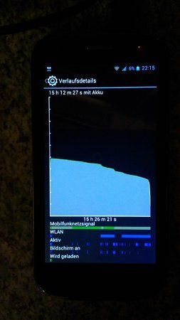

Anbei schon mal ein Foto was ich ja schon vorgester geamacht habe. Die anderen Folgen später.
Was ich noch mal wissen wollte. Bei der Übersicht der Verbraucher ist ja oft "Mobilfunkstandby" ganz oben.
Bei der Balkendarstellung steht ja oft unter dem Akku folgendes
Wlan
Mobil
Aktiv
Display
Laden
Bei dem Mobilfunkbalken der ist ja unterschiedlich gefärbt. Heißt Grün - super Empfang, gelb geht so und rot ganz schlecht?
Und Bei dem Cinkpeax ist das Wlan Zeichen oben jetzt immer grau anstatt Blau obwohl man Empfang hat

Der Drop auf dem Foto ist typisch für die älteren MediaTeks - genau das, was ich schon geschrieben hatte. Der wird wahrscheinlich immer so kommen. Da das ein Anzeigefehler ist, hat es keinen Einfluss auf die tatsächliche Laufzeit. Man muss es halt nur wissen, dass das Gerät bei 30% leer ist und entsprechend früher (bei 40-45%) das Laden anfangen.

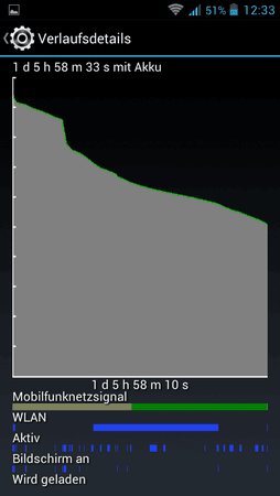

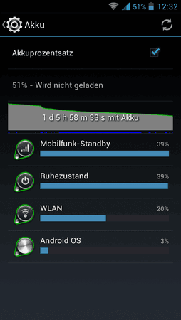

hier die Fotos. weiß nicht was du mit "display" meinst.
Ist Android 4.1

Die Androidversion von CP2 war mir schon klar. Beim CP2 gibt es nur 4.1 ;). "Display" ist ein Eintrag, der normalerweise beim zweiten Screenshot in der Liste steht. Da steht dann drin, wie lange das Display an war. Ist meistens ein recht hilfreicher Wert. Wenn du das Gerät mit eingeschaltetem Display mal etwas liegen lässt, dann erscheint das vielleicht noch.
Sonst fallen mir recht viele und lange Aktivitäten auf, obwohl das Display aus ist.
Die hat man zwar immer mal wieder. Das System arbeitet ja im Hintergrund weiter. In deinem Fall erscheinen mir die aber zu zahlreich bzw. zu lange. Möglich, dass da wirklich was beim System spinnt. Oder machst du da etwas, bei dem das Display aus ist (z.B. Media-Streaming auf die Stereoanlage über Bluetooth)?
