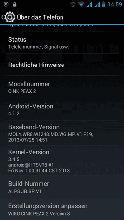

Und warum zeigt mein CP2 mir das Update nicht an? :confused2::crying:
Dafür gibt es mehrere Möglichkeiten. Welche Softwareversion hast du denn? Das Update kommt nur für Version 8, nicht für 7.
Du könntest auch mit Root-Rechten Änderungen vorgenommen haben, die das Update verhindern.
War bis gerade der Meinung, das ich Version 8 hätte (gekauft Dez. 2013), aber jetzt sehe ich, dass ich doch nur die 7er habe.:sad:
Wie weiter oben/vorne beschrieben hast du evtl die V7
Update gibt wohl nur für die V8.
Schau mal Einstellungen -> über das Telefon
Dann ganz unten erstellungs version
Wiko cp2. V?

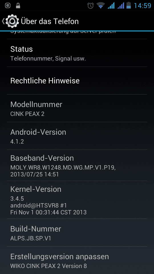

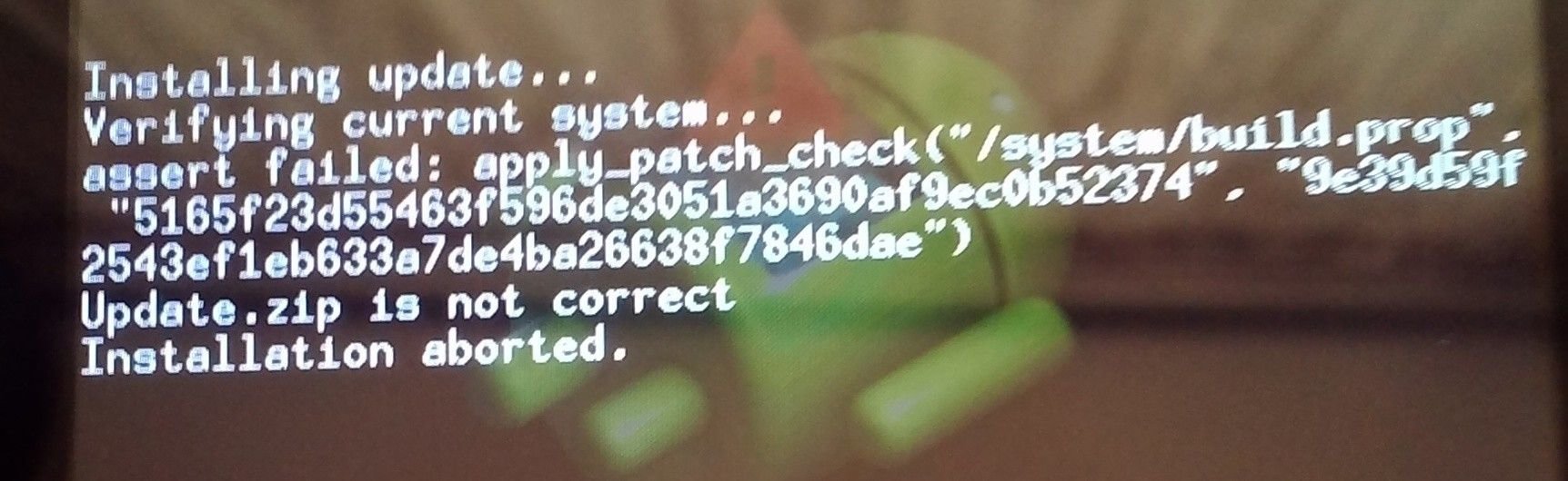

Blöderweise kann ich nicht updaten, weil ich die folgende Meldung bekomme:
a>
ml3q.jpg]
Root ist entfernt, alle System-Apps wieder aktiviert.
Wer hätte einen Tipp?
Deaktivierte Systemapps verhindern das Update nicht. Daran kann es nicht liegen. Hattest du vielleicht irgendwann Systemapps entfernt? Einfaches Zurückspielen reicht dann nicht aus. Hier eine Anleitung, mit der das Nachfolgeupdate eingespielt werden kann. Das kann man evtl. auch auf das alte Update übertragen: https://www.android-hilfe.de/forum/...om-20-06-2014-auf-mein-chinkpeax2.583003.html
Alternativ kannst du deine Daten sichern, das Stock-Image von Wiko Frankreich einspielen, die Updates durchführen, rooten und deine Daten zurückspielen. Vorgehensweise hierfür findest du hier: Vorgehen zum Wiederherstellen des Auslieferungszustands (Cink Peax 2)
