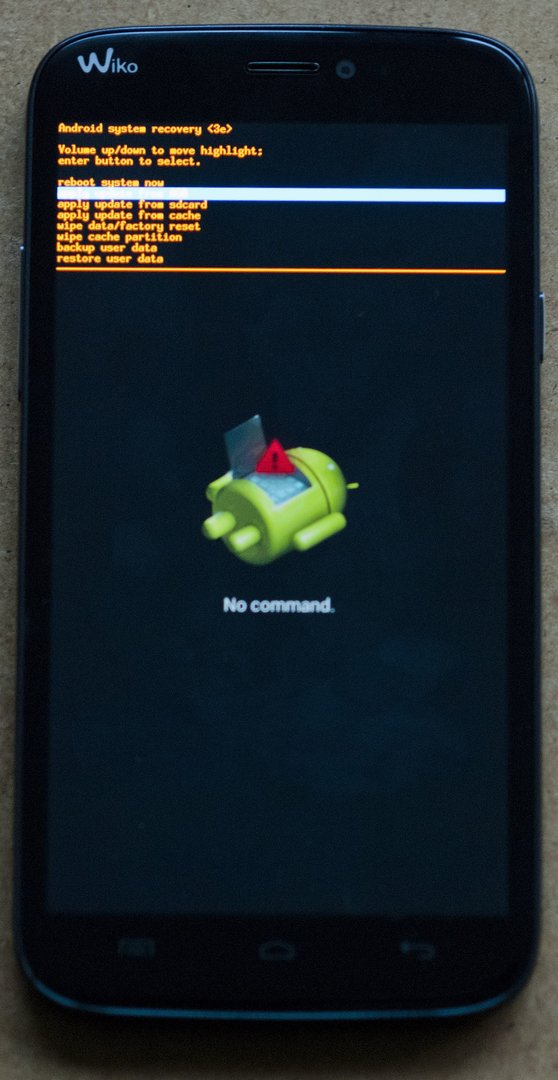

Lustigerweise hab ich mir den Spaß erlaubt und mal versucht mit Vol+ und Vol- in die Recovery zu kommen...
Zur Auswahl standen dann Custom Recovery (Vol+) und Factory Recovery(Vol-), hab dann die Custom Recovery ausgewählt und jetzt hab ich ein "no command" android Männchen vor mir am Tisch liegen. Über die Power-Taste lässt sich zwar das Menü aufrufen, aber "reboot system now" geht nicht.
Jetzt wünschte ich mir den Akku mal kurz in die Hand nehmen zu können :)
EDIT: hat sich erledigt, alle 3 Tasten für ca. 5sec gedrückt halten und das Darkside schaltet ab. Reboot war dann kein Problem.

Kannst du mit den nicht beleuchteten Tasten bestätigen? Glaube, dass das beim Darknight mit der "Menü"-Taste ging (im Zweifel auch mal "Home" und "zurück" testen) ... aber bin grad nicht sicher und kann's grad nicht testen.
Ja, die Menütaste hat trotz "keiner Beleuchtung" volle Funktion im Recovery Menü.
