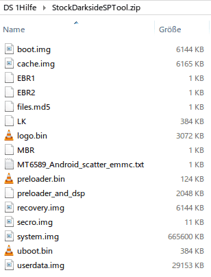

Sollte das Gerät nicht erkannt werden, hilft evtl. die Anleitung zu den Treibern weiter, aber ich denke es könnte auch so gehen... Viel Erfolg! :)
Edit: Der Inhalt des Paket sollte dann am Ende mitsamt der Scatter-Datei etwa so aussehen, siehe Anhang
