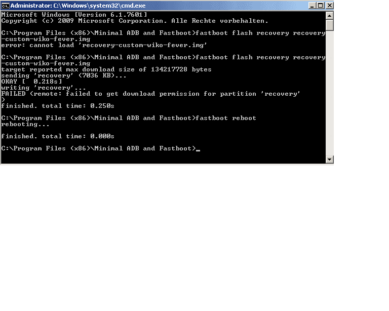

Er fängt an mit adb .also writing und dann kommt failed wegen recovery permission.Schau mal Unbenannt.png
Genau das hatte ich mit dem umschreiben von wiederherstellungs Datei. Er macht und dann wenn er fertig ist ist wieder alles beim alten.
Das mit dem Fever recovery hatte ich auch schon vor tagen versucht, dass gleiche wie bei Dir.

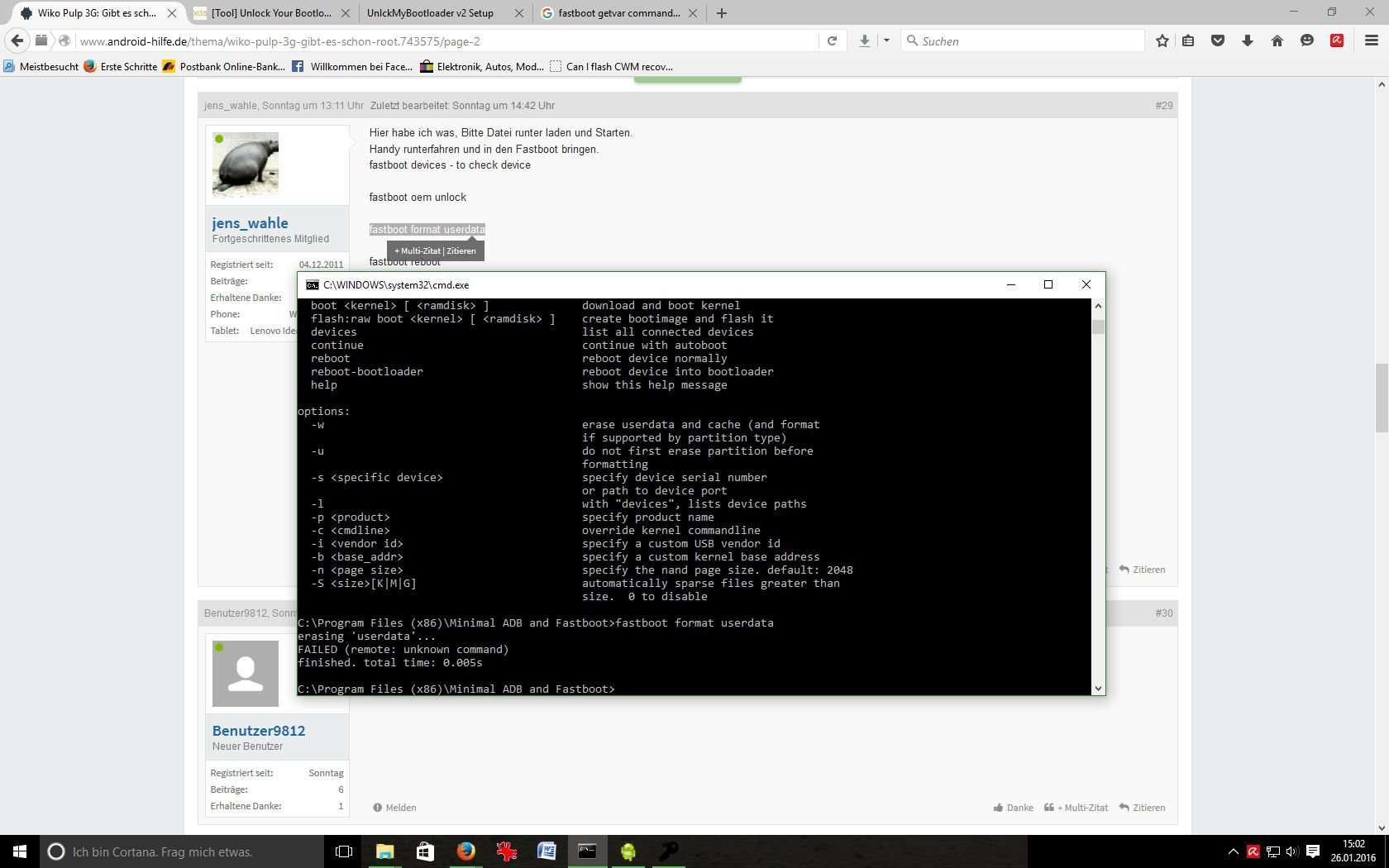

Hier habe ich was, Bitte Datei runter laden und Starten.
Handy runterfahren und in den Fastboot bringen.
fastboot devices - to check device
fastboot oem unlock
fastboot format userdata
fastboot reboot
for locking-
fastboot oem lock
fastboot reboot
danch sollte der fastboot offen sein. So fastboot oem unlock ok geht aber fastboot format userdata geht nicht. Schade ich habe gedacht.

Mit dem Befehl fastboot getvar all kann man sehen ,ob der Bootloader entsperrt ist.Ganz unten unlocked und das ist no.Wenn man ihn entsperren möchte mit der Beschreibung vom Fever ,kommt ja das man im Display yes oder no wählt.Egal was man macht ,es bleibt unlocked no.Na dann ist auch kein Wunder das die Costom Recoverys nicht starten,das was wir mit dem Pulp erstellt hatten müßte ja gehen.Jezt haben wir noch ein zweites Problem ,wir bekommen den Bootloader nicht auf.Na Mahlzeit,das hat Wiko hervorragend gemacht.
Ja das habe ich auch beim Befehl, fastboot oem unlock, da sagt er ja schon ok aber wenn ich,fastboot format userdata, bekomme ich fehler Meldung,
Remote no Driver,. Zur Zeit hatte ich keinen Bock mehr gehabt. zur Zeit is die Luft raus. Wenn nix geht.

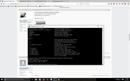

ich installier gerade. Handy in den Fastboot starten ?
Nur wenn ich dann als nächsten Befehl fastboot format userdaten bekomme ich wieder fehler Meldung.
Starte ich neu in den Fastboot ist er wieder geschlossen.
