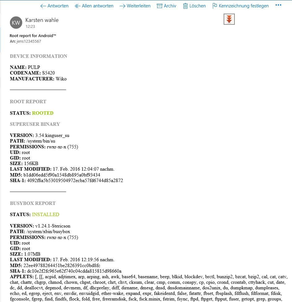

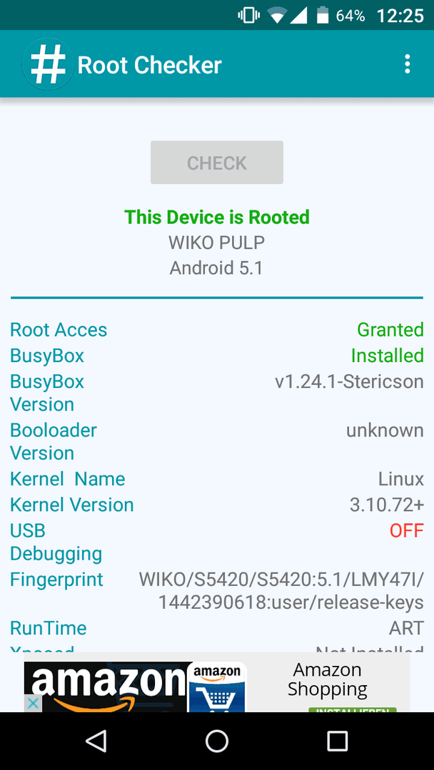

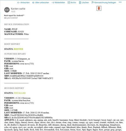

Hatte gestern mein Wiko pulp 3g die Firmware von der Wiko Seite neu eingespielt. Nach dem ersten start kam gleich die kleine Kernel update von wiko.
Ich habe kein usb debugging und auch nicht BootLoader offen.
Dann habe ich KingRoot letztes installiert und nach dem es durchgelaufen war, hatte ich ROOT.
Nun hoffe ich das es bei Euch jetzt auch geht!!!
Karsten

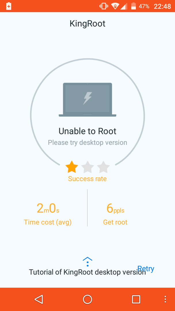

nabend... habe auch das pulp 3G, aber bekomme das mit dem Root einfach nicht auf die Reihe. Könntet ihr nochmal kurz erläutern wie Ihr das gemacht habt.. Danke..
Kingroot runterladen(Mobile Version) und auf Root klicken. Wenn was nicht geht musst du die fehlermeldung Posten.
Nicht auszuschliessen das Wiko zwischenzeitlich etwas verändert hat bzw. Kingroot.
Dann musst du evtl. ein Downgrade der Firmware machen also dies hier: Update Wiko PULP
Und die Kingroot Version V4.80_C135_B242 suchen.
OK.. Root hab ich gepackt.... Funktioniert endlich.. Was ein Segen :) Nu kommt Xposed dran, was natürlich schon wieder Schwierigkeiten bereitet!! Hat da noch jemand einen guten Rat welche Datei ich von Xda zippen muss?
Komme nicht weiter, selbst mit dem PC klappt das nicht
Hallo.
Die richtige Kingroot Version? -> Steht weiter oben im Post #90.
Sonst: welche Firmware ist drauf bei dir? Welche Build?
LG Sulle
