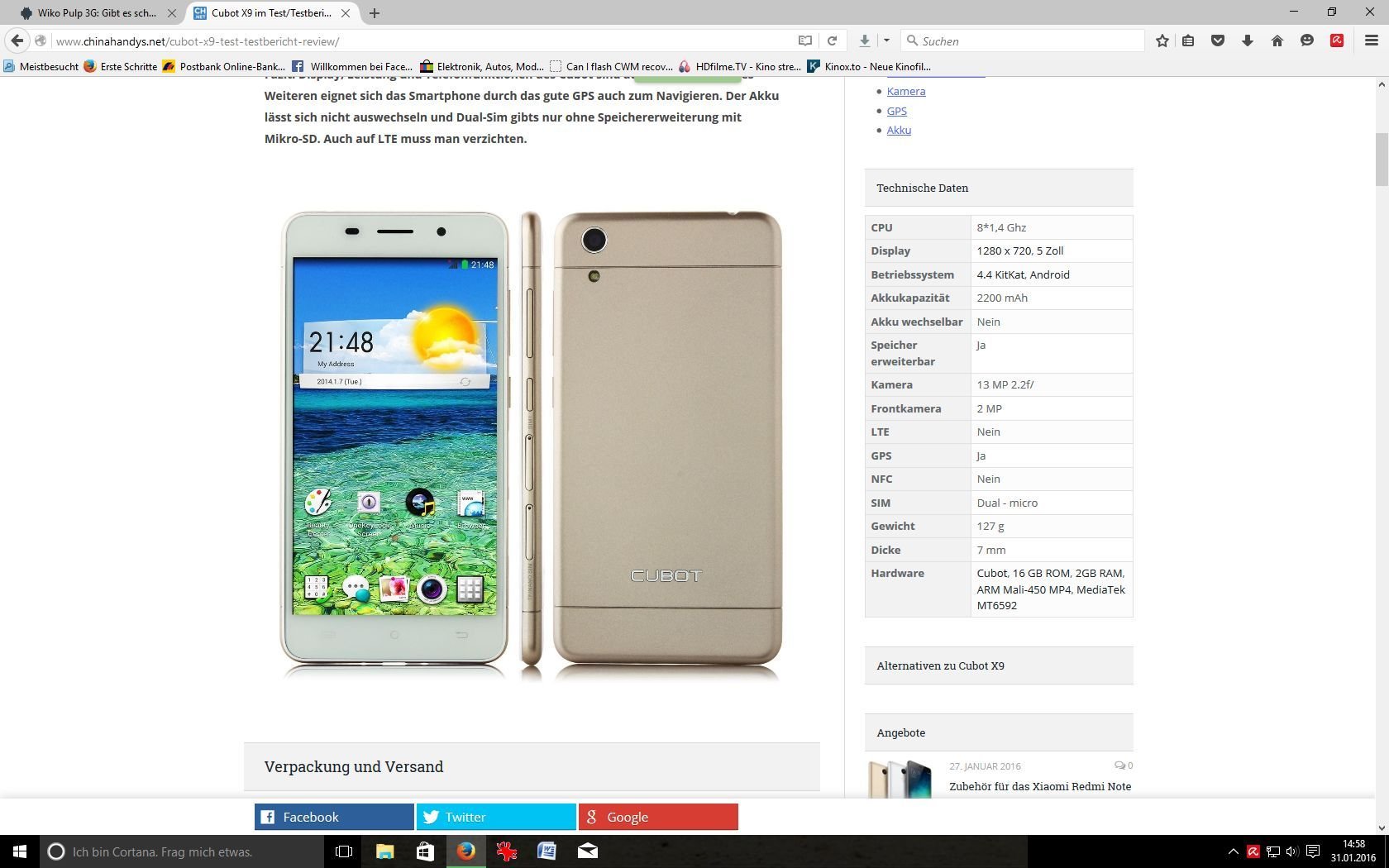

Hier ist ein Handy mit den gleichen Anforderungen wie wir haben .Mal bitte anschauen.
CUBOT X9 OCTA CORE 5 Zoll 2GB 16GB 13MP
Nein nicht gleich ,es hat 1,7 gh und das Pulp 1,4.Es hat nur 4.4 und das spielt bei einer Costumrecovery alles eine Rolle.Aber das Micromax e 352 ist gleich,nur gibt es dort auch nix mit Root obwohl es schon paar Monate älter ist.Wenn bis zu meinem Gebutstag nix da ist mit Root,schaue ich mir mal die BQ Smartfones an,billig ,Updates und 5 Jahre Garantie und sind Rootbar (noch).
Noch nichts neues?
Hätte das Cubot X9 ein rausnehmbaren akku könnte man es als ersatz fürs dumme Pulp 3G in betracht ziehen.
