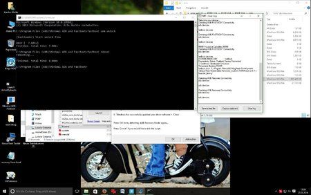

Ja in fastboot und dann unlock.Aber custom rom geht trozdem nicht ,entweder ist die nicht richtig erstellt oder die datei die du meintest stört .
[doublepost=1453817558,1453817202][/doublepost]Echt was für ein mist.Bei mir war er offen ,jezt schaue ich nach und nun ist er wieder zu.Kann doch nicht war sein.Ich kann mir denken weshalb Wiko so einen Mist macht.
Er ist nicht unlock, nach einem fastboot reboot und wieder in den fastboot steht wieder no da.

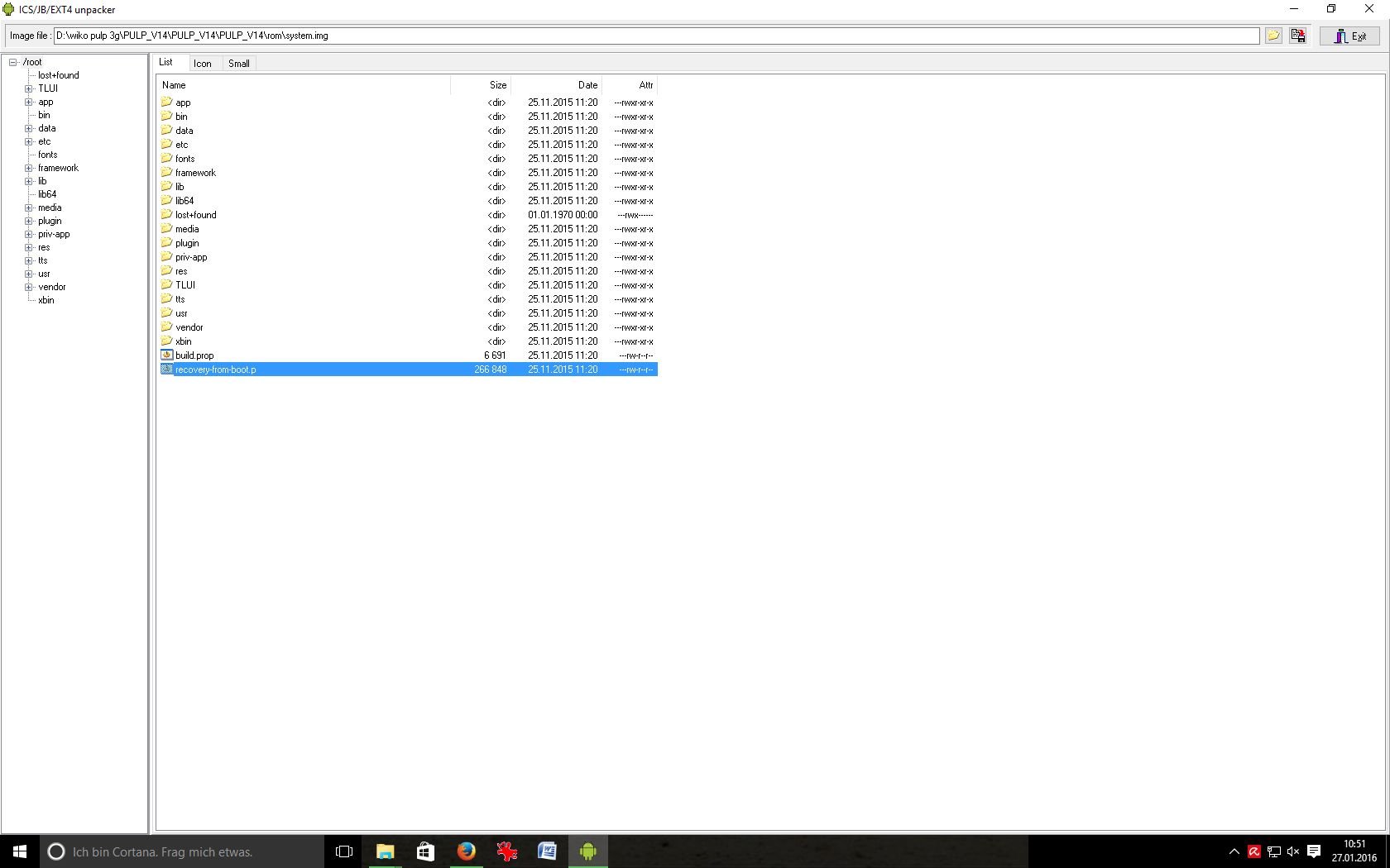

Sag mal , in der Updatedatei von Wiko Homepage.In der Datei gibt es eine system bin,könnte man die öffnen und die datei recovery-from-boot.p löschen oder umbennen,und dann mit wiko flasher flashen.Dann hätten wir den Mist garnicht erst drauf auf dem pulp.Vielleicht wäre das ein Ansatz.
Ich kann das System.img mounten bearbeiten aber das Handy aktzeptierts danach nicht mehr. Wollte ja schon auf diese weise SU einspielen.
Man kann nur mit dem Hexeditor Dateiinhalte bearbeiten, Massenspeicher habe ich so bekommen. Für solche Veränderung gibts keinen schutz aber irgendwo
muss eine Dateiliste sein.
Also ich habe nur tools zum entpacken. Ich glaube das ist was für Linux Profis Leute.

Hallo,bei dir sieht man ja die datei recovery-from-boot.p.Was passiert wenn man die ändert oder löscht.Und dann wieder als img und in den flashordner und dann mit wiko flashen.Geht das nicht?Leztens hieß es ja ändern oder löschen.Ansonsten muß diese datei in einer Dateiliste genannt sein ,vielleicht in der Buid prb,löschen und dann geht das flashen?Da könnte ein Ansatz sein,nur müßte man bei jedem update warscheinlich die datei löschen,wiko sagte das die update datei in abständen aktualisiert wird zum download,noch ist die v14 drin obwohl es die v17 gibt peer ota.Oder die rchte vor flashen änderm von recovery-from-boot.p , vielleicht geht dann das china tool und die löschfunktion ist nicht mehr ausgegraut?
das ist das problem, ich kann nur entpacken. Suche gerade ein anderes Tool zum entpacken und neu packen. wie das hier.

Das ist die hier recovery-from-boot.p. Da steht alles trin wenn eine veränderung passiert wird von dort es wieder hergestellt. Das sagt mir auch MTKDroid tool.

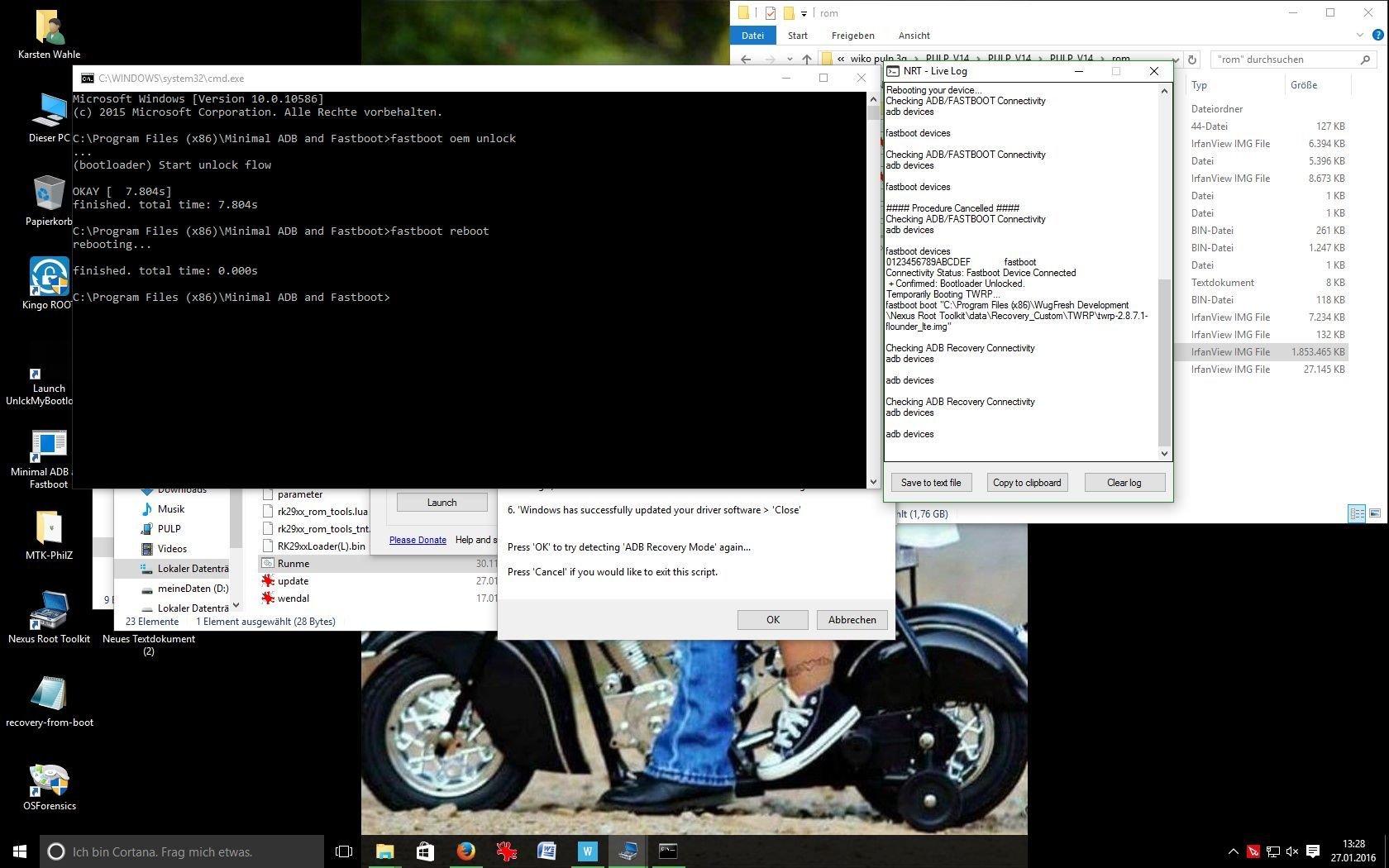

Also stellen wir fest, ohne offnen Bootloader kommen wir nicht weiter. Alle Befehle ihn zu öffnen schlagen fehl.
Das heißt, wir haben das sicherste Handy der Welt. Besser als Samsung.
[doublepost=1453897955,1453892088][/doublepost]So habe jetzt im Fastboot mit fastboot oem unlock bootloader kurz gehöffnet und mit einem anderen Tool TWRP eingespielt. Hatte mich schon gefreut.
Aber nach fastboot reboot hat sich das Handy zurückgesetzt und weg war er wieder.
[doublepost=1453899338][/doublepost]so gebe auf habe fast mein Handy geschrottet. habe mit MKTDroid tool die orginale recovery angepasst und über fastboot eingespielt. Jetzt hatte ich nur noch die Möglichkeit die orginal Firmware einzuspielen. Pu
