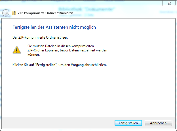

Nachtrag: Wenn ich bei der Fehlermeldung auf "Fertigstellen" klicke, schließt sich einfach nur das Fenster und sonst passiert nichts.....
@Nana-mit-Wiko Es ist schon länger bekannt, dass die deutsche V16 auf dem Wiko-Server defekt ist. Abhilfe schafft die internationale V16, die aber auch auf Deutsch ist. Mehr dazu hier: Update V16 mit dem Update-Programm funktioniert nicht (ZIP defekt) [Wiko Rainbow]

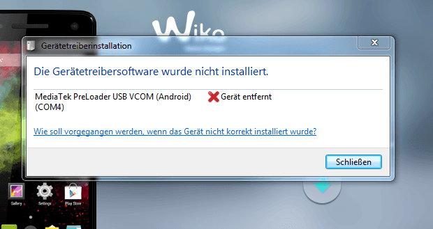

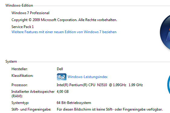

[doublepost=1492814256,1492807927][/doublepost]@Verpeilter Neuling: Sorry, ich muss noch mal was fragen. Ich sitze jetzt hier und versuche, das Update zu installieren - aber es klappt nicht, s. Fehlermeldung. Meinen Virenscanner hab ich schon deaktiviert.....da ich Windows 7 nutze, sollte ich ja die Überprüfung der Treibersignatur nicht extra ausschalten müssen?! Ich bekomme aber eine Meldung, dass ein nicht verifizierter Treiber installiert werden soll. Dem habe ich zugestimmt, und trotzdem funktioniert es nicht. Was kann ich jetzt tun?
Kann es noch ein Problem sein, dass ich nicht das originale Kabel benutze (hab irgendwo gelesen dass es bei jemandem mit einem anderen Kabel nicht ging)? Das originale hatte einen Kabelbruch....und ich habe keinen originalen Ersatz.
Nachtrag: Hab es nun noch einmal versucht. Der Treiber wird nicht korrekt installiert. Im Geräte-Manager wird das Handy kurz angezeigt und dann wieder entfernt. Wenn ich nach aktueller Treibersoftware (auf dem PC) suche, wird mir angezeigt, dass bereits alles aktuell sei - dennoch wird das Gerät nicht erkannt bzw. sofort wieder rausgeschmissen. Auch nach einem Neustart des PCs ändert sich das nicht.
Ich bin wirklich ratlos.
Was ich mich frage: "Lohnt" es sich bei einem drei Jahren alten Smartphone noch, diesen ganzen Aufwand zu betreiben? Denn selbst wenn ich auf Kitkat update, ist das ja nicht die neuste Android-Version, die derzeit auf dem Markt ist..... Zählt mein Rainbow also schon zu den Dinosauriern der Smartphonewelt? Nicht falsch verstehen, ich bin immer gern bereit "alte" Geräte zu nutzen, bis sie den Geist aufgeben (mein Auto ist 19 Jahre alt, meine Kaffeemaschine 29 :D ), aber besteht nicht beim Rainbow die Gefahr, dass Apps nicht mehr kompatibel sind, weil Kitkat zu "alt" ist, und dass ich folglich immer wieder Probleme damit haben werde, dass z.B. Apps einfach beendet werden? Wäre schön, wenn mal jemand, der mehr Ahnung hat als ich, seine Meinung dazu sagt. Ansonsten bin ich aber auch weiterhin an Wiederbelebungsmaßnahmen für mein Rainbow interessiert.
